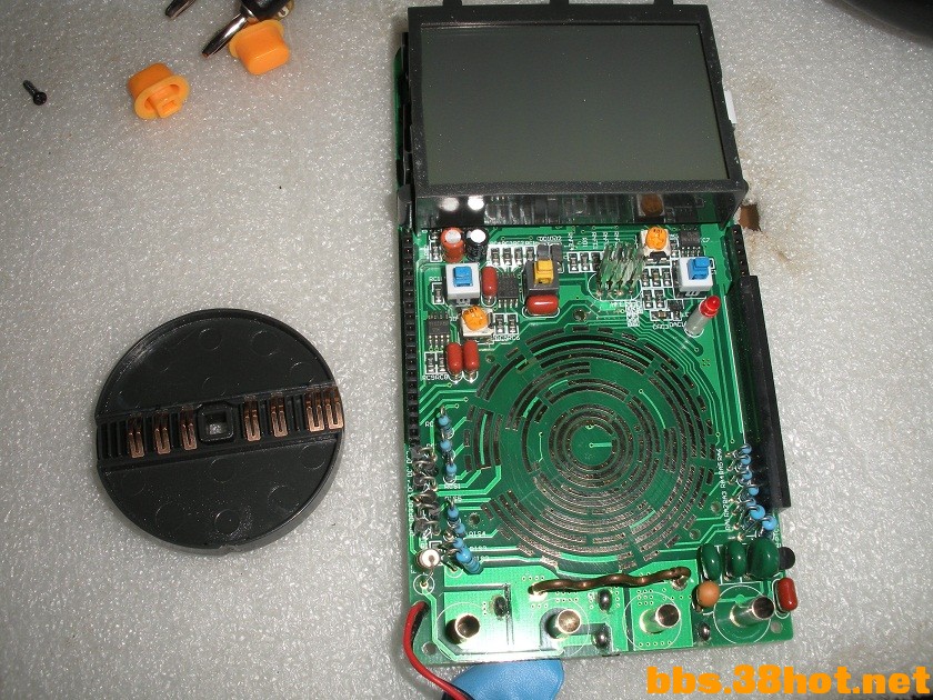

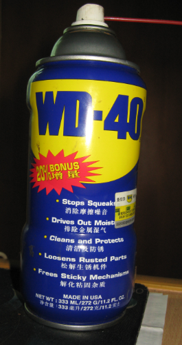

胜利9807  9806手持,4位半,物美价廉,但由于使用环境等原因,在使用上可能会有一些小问题出现,例如测试频率不稳或者电阻档有底数,究其原因,都是转盘V片的问题。
说真的,国产的手持,转盘做工真的一般般,精度差,以致使用时会出现,电阻档,稍微转动一下转盘,测量的数值会有轻微变化,测量频率,会上下跳动不稳定,这些都是由于转盘精度差,v片不能伸放自如,以致V片和主板有轻微接触不良,结果就是数字不稳定。

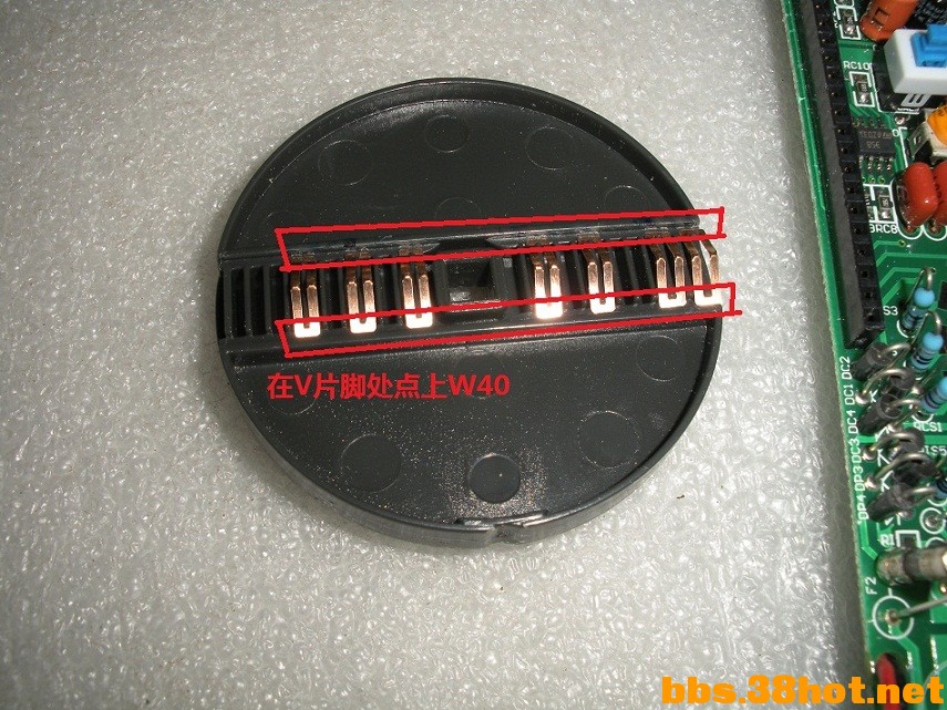

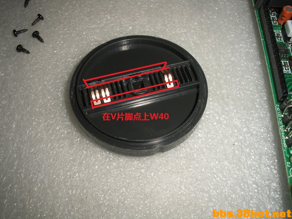

要解决这个问题也很容易,转盘我们是不能打磨,只能在v片脚处点一些W40,当然是要正品才好用,使V片伸放自如,故障也随之排除。

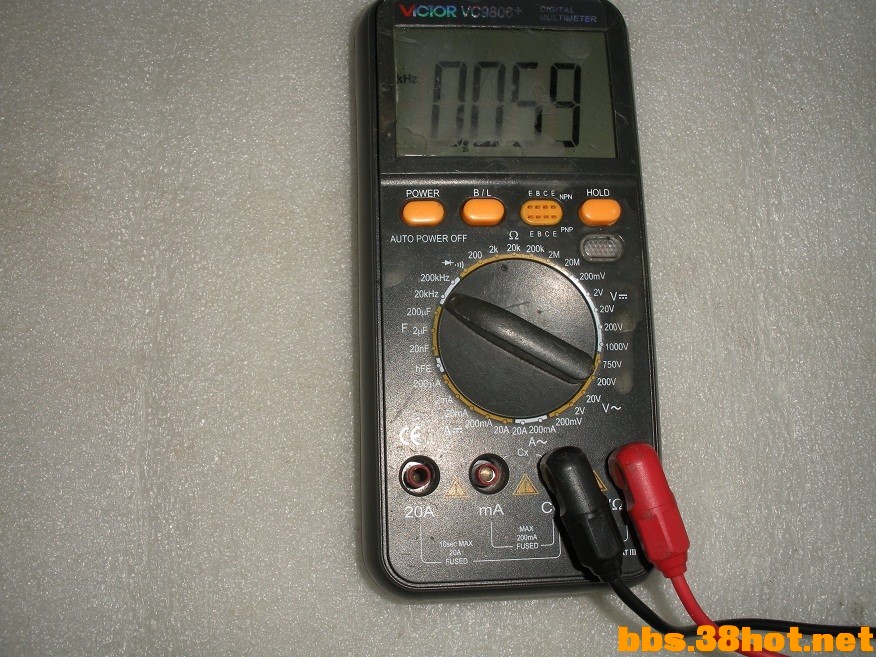

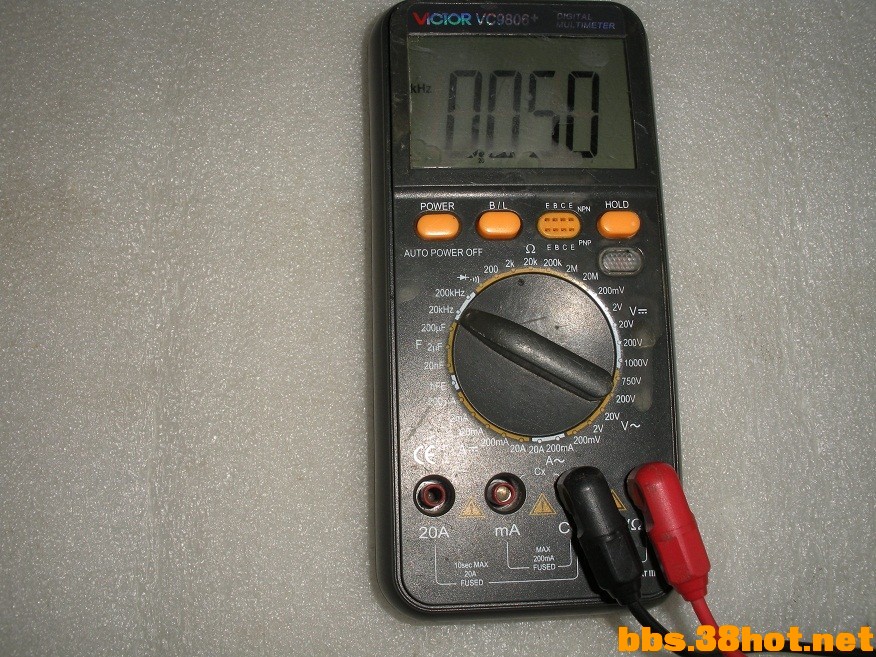

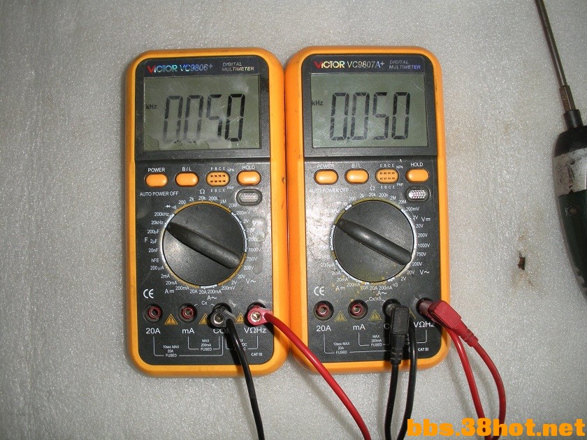

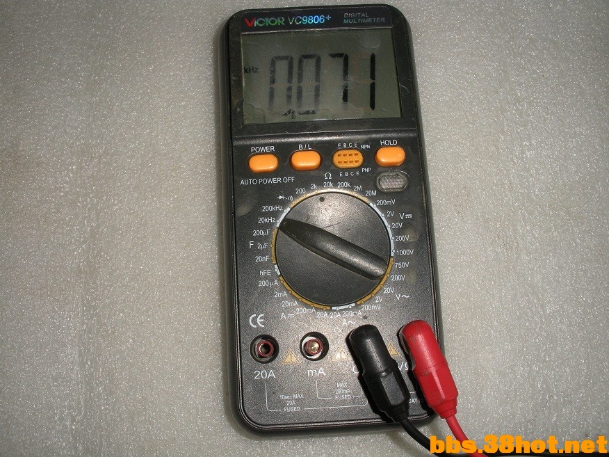

下面我2个表都是出现这个问题,测试频率会在50-70变化,测试电阻,经常会出现不稳,接过上述简单处理后,测试非常稳定。
未处理前测试频率,不稳定,在50-70之间变化

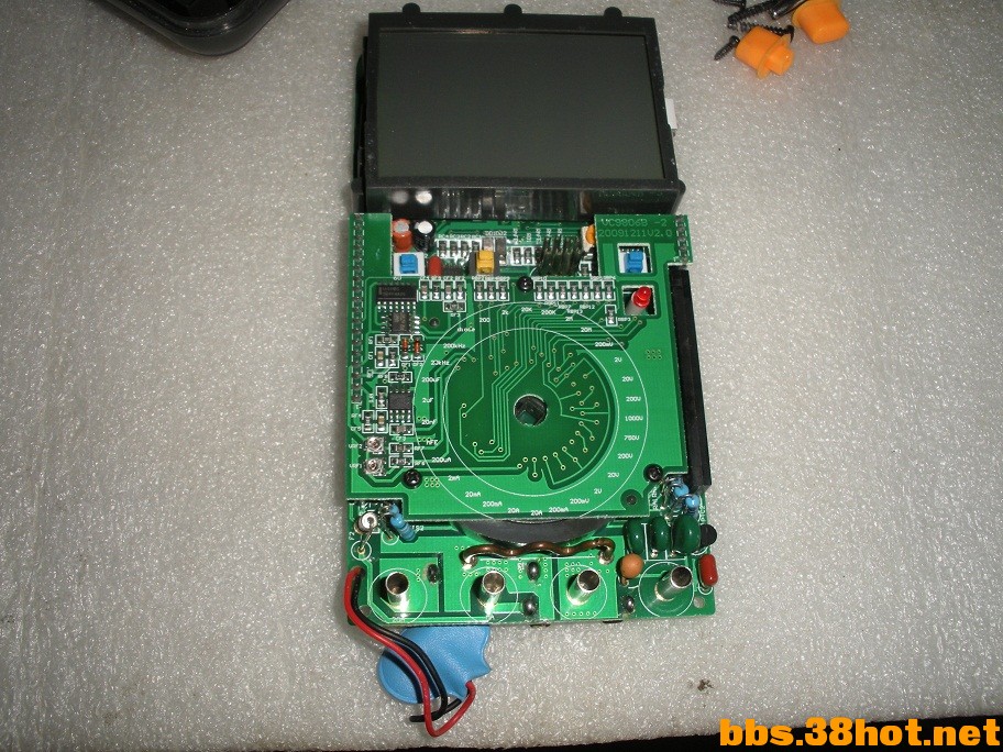

拆开表,简单处理V片,测试一切正常

是不是V片冲压成型后的毛刺比较多造成的(精度不够好)?

是的,v片精度和转盘精度不够精细,表面看好像接触到位,实际存在接触不良,加润滑是一个比较好的处理方法。

主要是V片的两个脚伸缩不好,既然是这样那两个脚加上雪油也能很好解决问题!
 楼主| 发表于 2015-4-27 18:26:50 | 显示全部楼层
加雪油也不错,但要注意不能加在触点处。

 楼主| 发表于 2015-4-27 22:43:05 | 显示全部楼层
wxc 发表于 2015-4-27 22:39
W40是啥子油淘宝查不到
W40是润滑除锈济,一般的电子商店都有

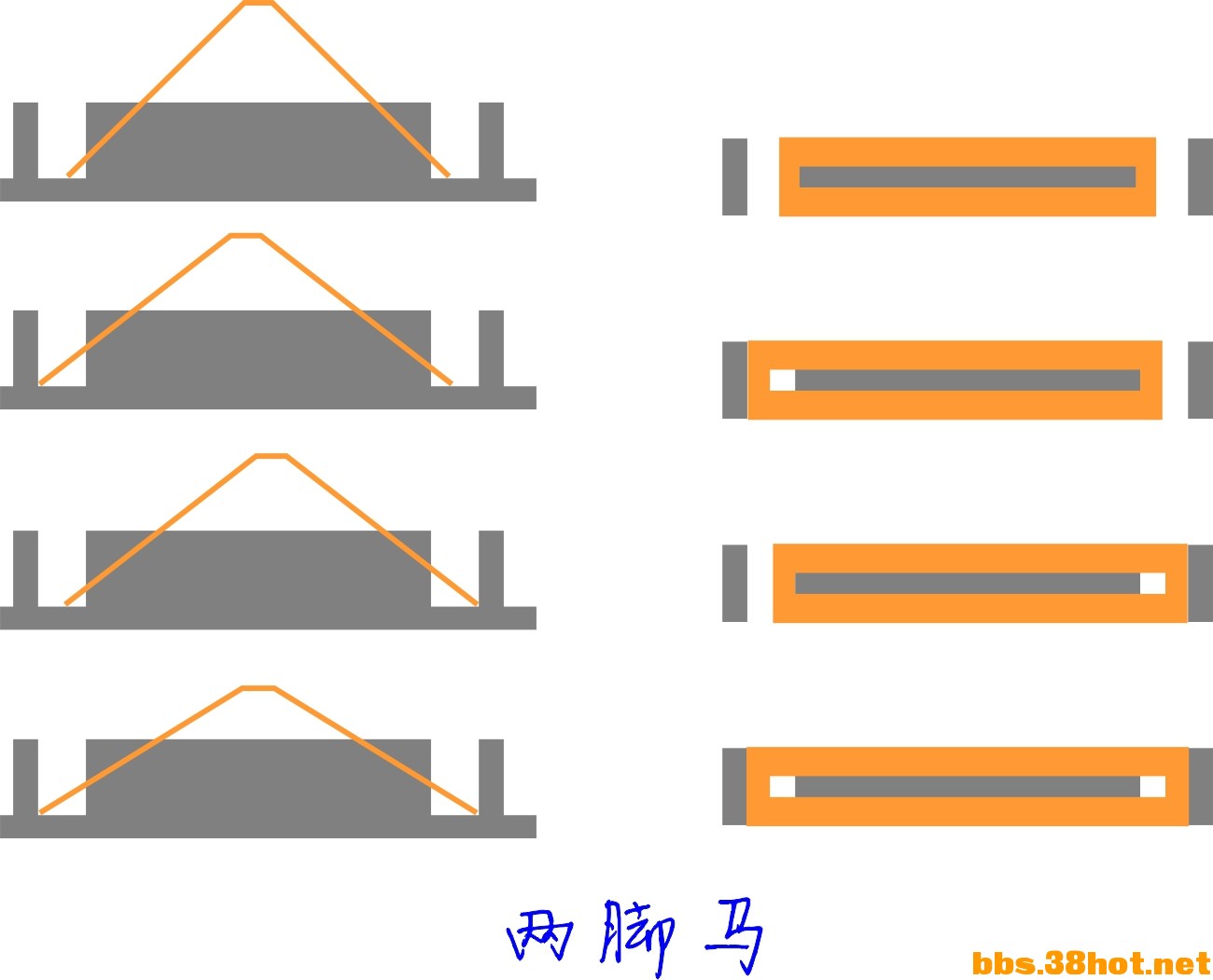

发表于 2015-4-28 10:00:47 | 显示全部楼层
把V片制造工艺改进就能减小摩擦伸放自如了,不建议用润滑油(油会扩散挥发)。
难解决的是:V片压力不到位时会产生位移,导致V片和电路板上的触电定位不精确。
发表于 2015-4-28 10:20:57 | 显示全部楼层
V片位移 触点定位不精确
表现为:顺时针旋转拨盘没问题, 逆时针旋转拨盘可能就接触不良了。
发表于 2015-4-28 11:00:43 | 显示全部楼层

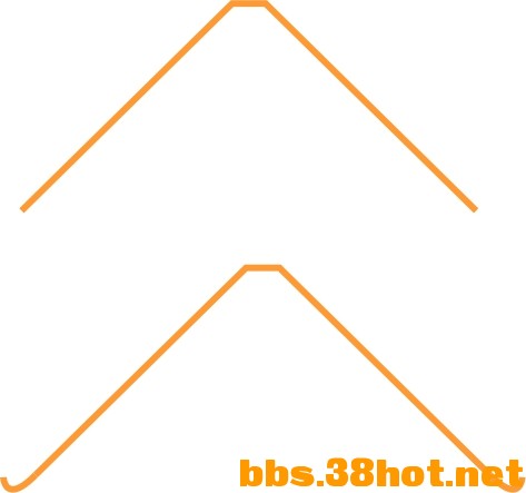

图文并茂,很是专业!

淘宝直接输入WD40就会有很多款,注意假货非常多!!!
