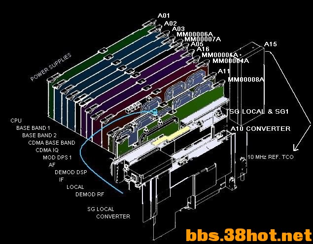

从手机厂淘汰的MT8801B和MT8801C越来越多,射频爱好者也是可以用低价获取到一台性能不错的3G频谱仪和信号源。
我在这里抛砖引玉,希望能云集更多的故障处理和校准的方法。由于我没有相关图纸和维修能力所限,因此我的维修方法仅限于板块故障定位。
内部板块图片:
常见故障:
1、开机指示灯不亮:主电源上上部的待机小电源故障;主机与前面板排线松脱;
2、开机后报警,键盘显示lock:CPU板坏居多,少部分是其他板块出问题;
3、开机后报警,显示找不到文件:CPU板坏的居多,也有pcmica卡文件丢失。
4、开机报警,显示E34错误:A03板块坏的可能性最大。
5、开机后,前面显示正常,后黑屏:CPU板坏居多,可以按F6--F6旁边的箭头--F3--F8,这样可以点亮屏幕(不良原因可能是显示程序出错,通过调整画面颜色恢复),但仍然发现频谱仪下面的菜单显示正常,左边的显示为空白,主画面中无频谱曲线等信息。请网友提供维修思路。
6、频谱仪幅度与正常值差距5个dB以内,可以调整A16右边板子(demod dsp)上的电位器,电位器一个有5个,4个在一起的与单独的一个,调整单独那个即可。调整不到位,可以更换此电位器,可以选择10K的多圈电位器。
7、频谱仪幅度差异较大,一般为15-20dB:大部分是A16右边板子(demod dsp)坏,也有输入口功分器烧坏的。
8、频谱仪波形不稳定,波形抖动杂散:A10板子问题较大。
9、3G信号源输错频率不正确,SG local板子问题,这个问题在MT8801系列上除CPU板问题外,这个是最多的。
10、开机后报警或黑屏,拔出A16板子就能正常工作:A05板子有问题。
11、开机后黑屏:demod dsp板子有故障。
12、频谱仪无基线:demod dsp板子有问题的较多。
欢迎大家补充和讨论。

我的一台MT8802,结构与MT8801相似,机修中发现在频谱仪模式时,波形上叠加了很多的干扰波形。
为检修方便,自制了一条64芯的排线,将高频模块从机箱里拿出来检测。
当插好连线检测时,意外发现信号波形恢复正常。
按照网友们的建议更换了 A10 组件上两块电路板上的全部电解电容,但是,故障状况没有丝毫改进。
您对这种机器很精通,能不能给注意些检修的思路。
原求助帖:
https://bbs.38hot.net/forum.php?m ... p;page=2#pid1492952

老兵,您好!
我只是有很多台8801,根据故障情况,更换主板来确定故障位置,还没真正做过维修,实在是技术能力不够。见笑了。
发表于 2015-5-12 22:48:04 | 显示全部楼层
desk 发表于 2015-5-12 21:49
老兵,您好!
我只是有很多台8801,根据故障情况,更换主板来确定故障位置,还没真正做过维修,实在是技 ...
如果有条件,换板是效率最高的判断故障的方法。
因为现代机器大多采用主板加插卡的结构,通过换卡,可以将故障迅速压缩到一块板卡上,再对板卡进行检修,就方便多了。
