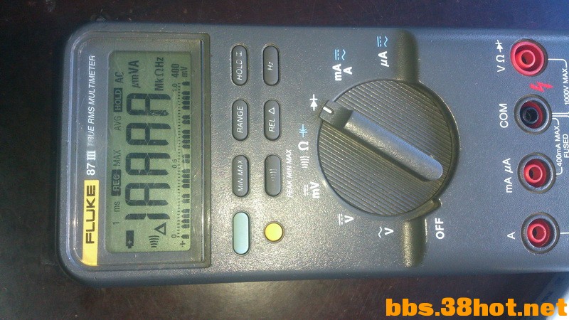

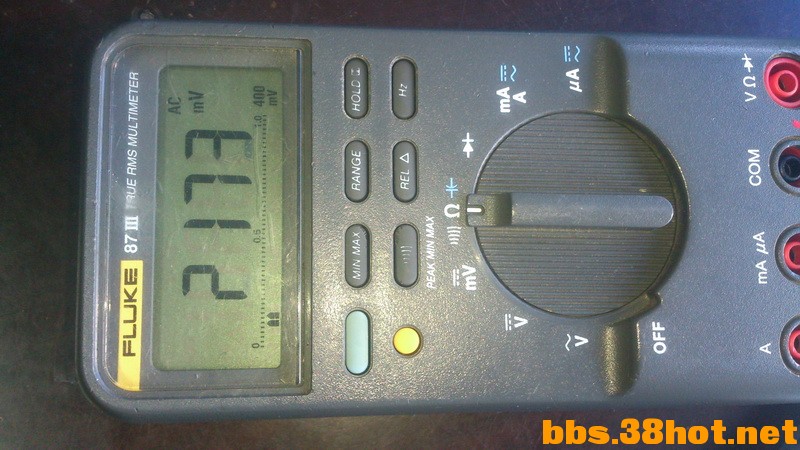

故障现象:左侧档位全部显示AC mV 右侧三个档位全部显示。
处理情况:档位在AC电压档,测量AC电压正常。
                更换过转盘,更换后初次上电,切换正常,关机重开后再没正常。 测试转盘是好的,档位切换转盘的电阻电压未发现异常。

检查下模拟开关,是不是不正常!目标问题,应该是没有接受到档位信号指令!
 楼主| 发表于 2015-4-26 17:46:15 | 显示全部楼层
图纸有,测试各档不同的电压信号到主控芯片了。模拟开关是哪个?
