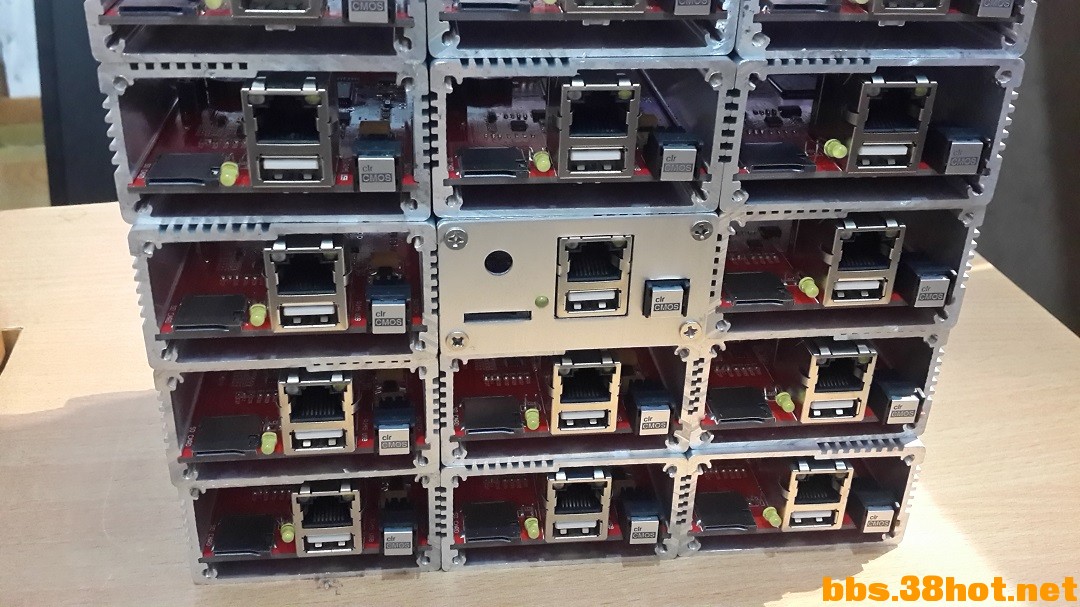

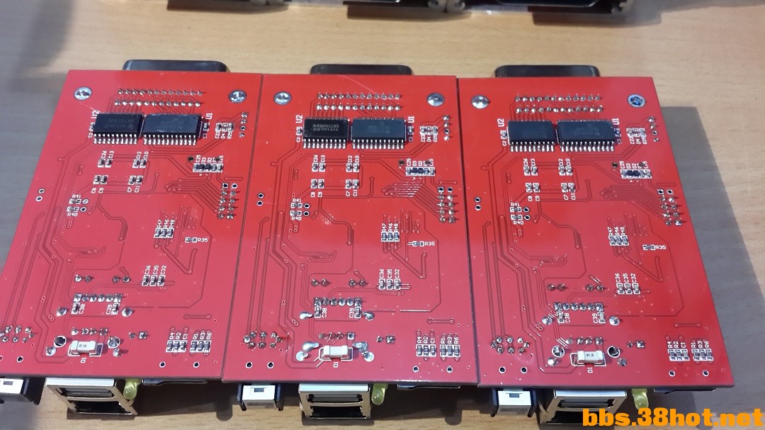

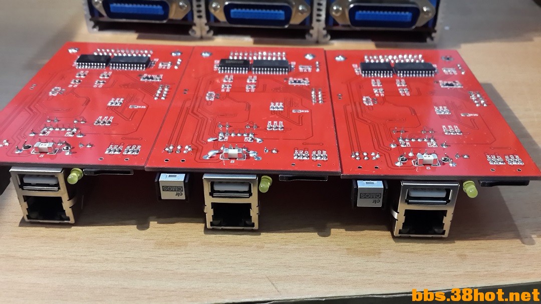

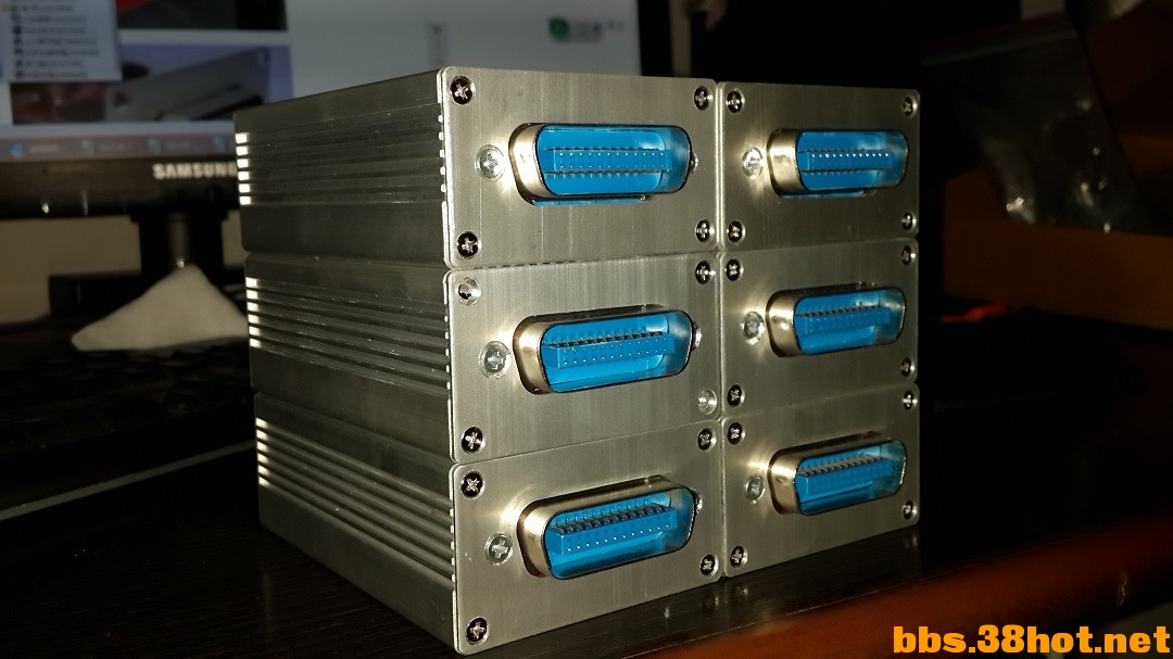

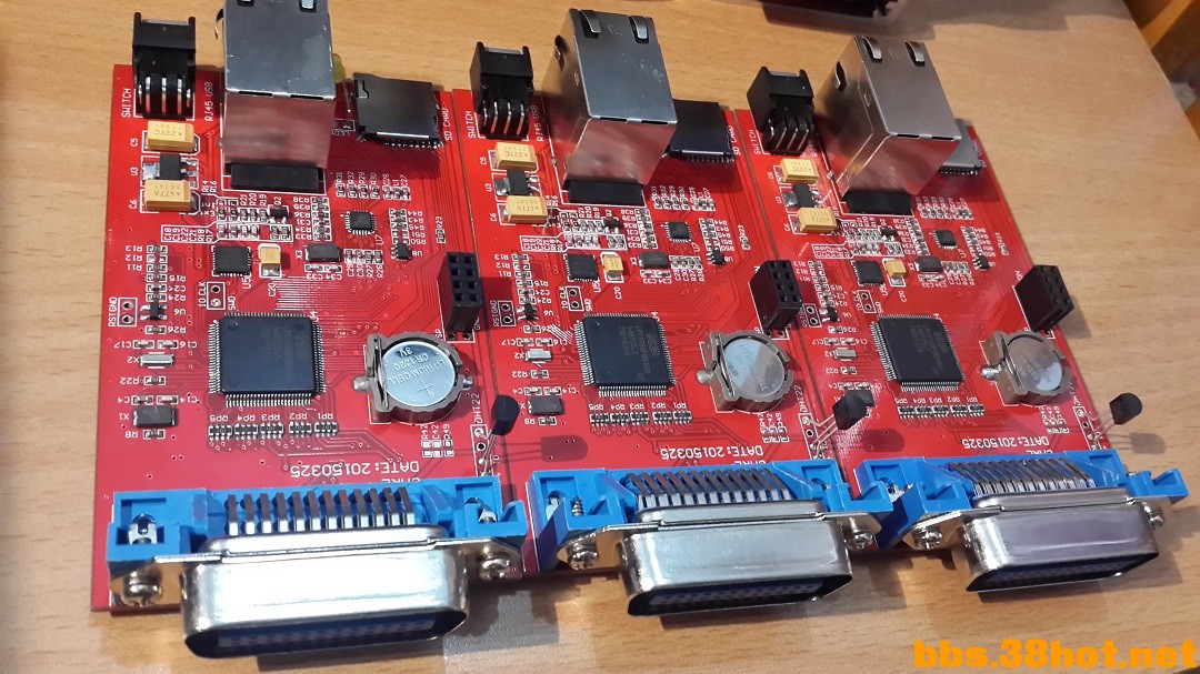

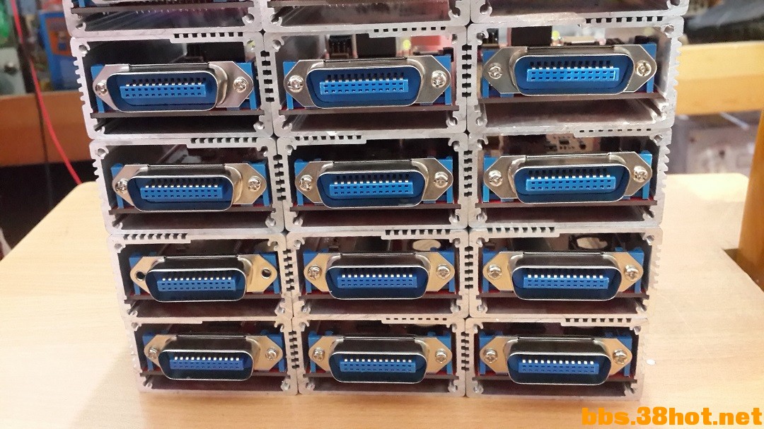

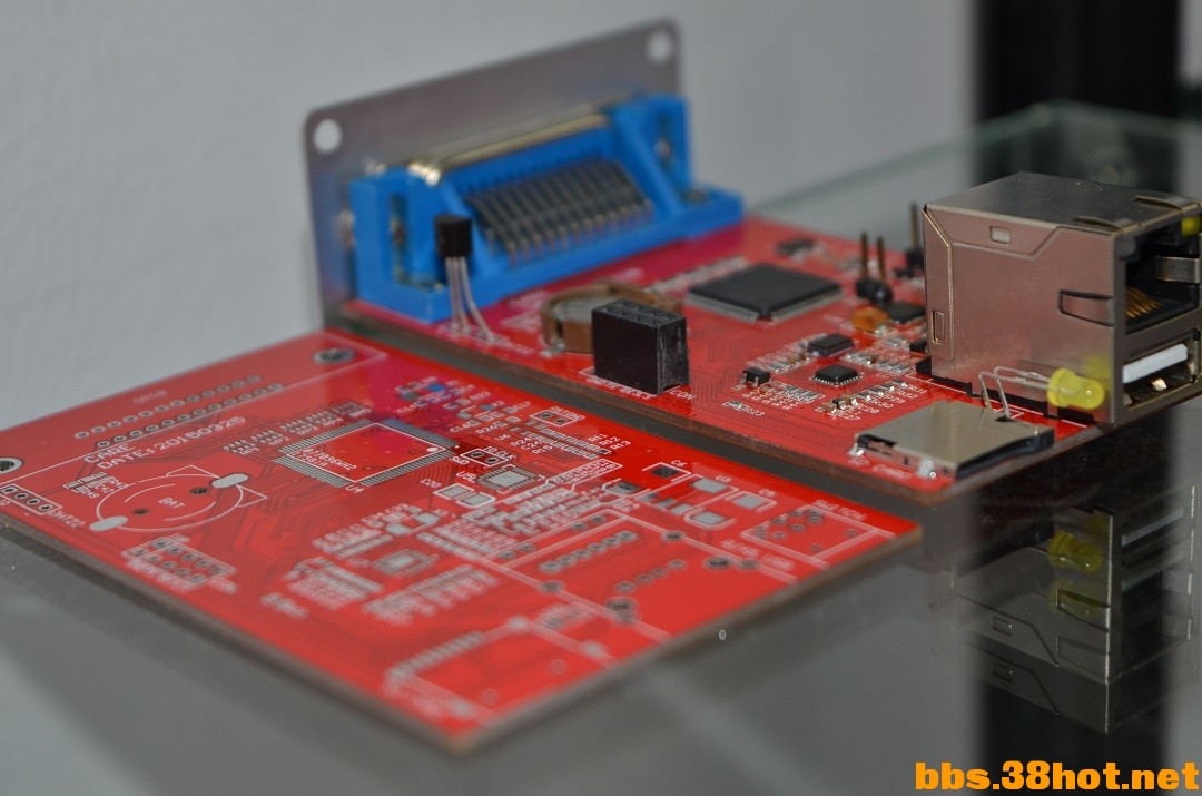

       搞了差不多半年,小批量的终于出货了,各位久等了……前面30个都是全手工焊接,焊接速度很慢,测试很繁琐,欢迎有能力的朋友自行组织生产。
       总共测试打样了4次,期间经历了很多,离不开你们的不懈帮助与支持,论坛上可能叫不上名字,但是还是要念出你们的名字:大侃,天马,梦,木易,小草,苦瓜,逍遥,阿宝,ahhui,新生半月,帕瓦落地,心在远方,蜘蛛,影子,蓝星辰,灵动,Javike …… 从最初的2个人,到现在我们81个人,真心的感谢你们……
       一月份硬件定型到现在又过去了三个月,期间经历了假期等,但是我们的工作一直都没有停止。软件各个部分的功能测试,完善,再到整体协议的确立,再完善,现在我们还不完美,不过有大家的参与和支持,我们的明天会很灿烂。我们的CARE是开源的GPIB数据卡,我们的CARE从硬件原理图到固件代码,再到上位机各种软件都会是开源的。      全手工焊接,时间也很仓促,各位收到的硬件也可能不十分完善,还请大家谅解。

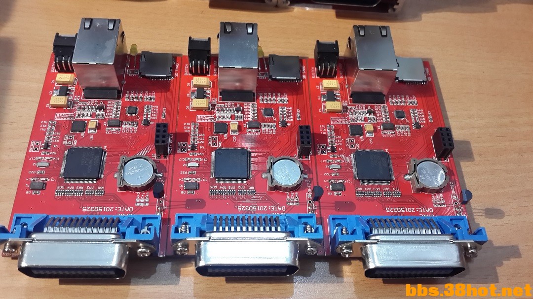

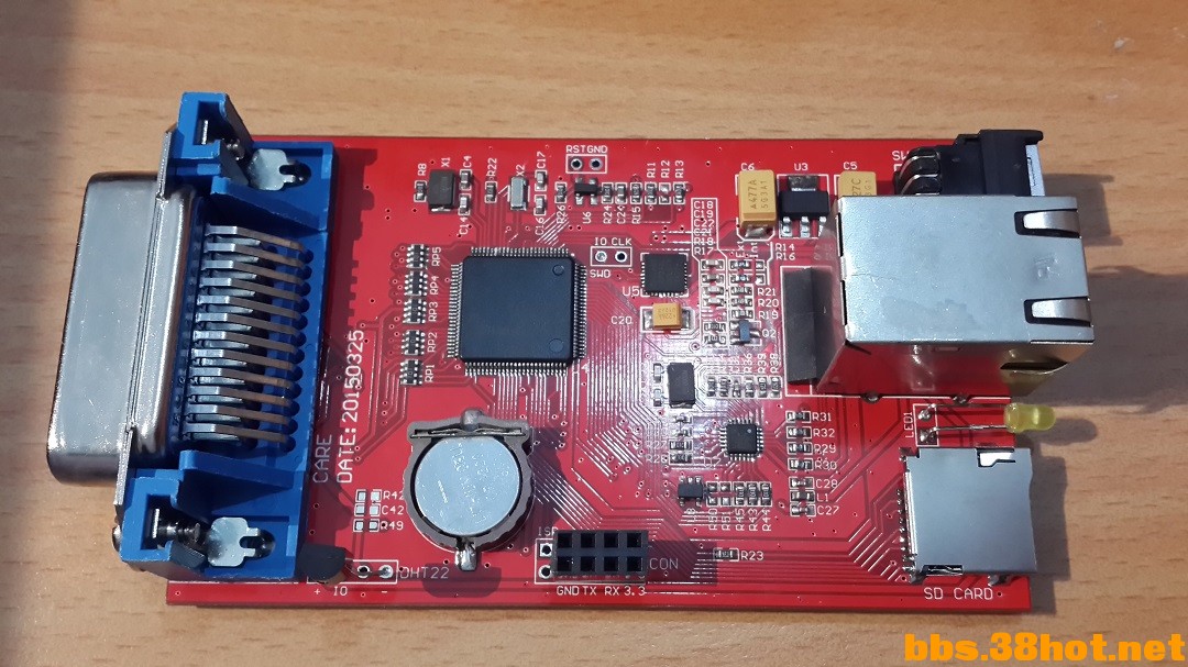

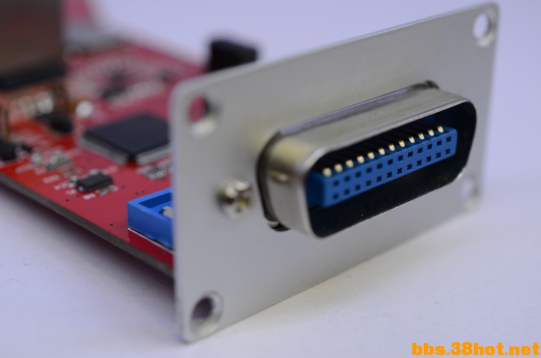

硬件资源:

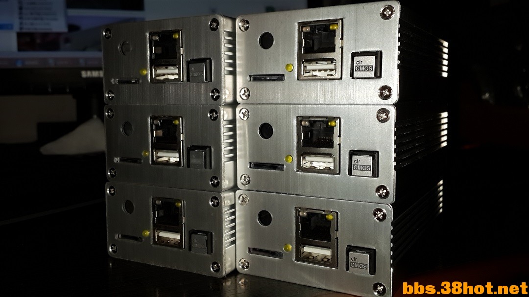

板载有WIFI扩展接口(6个IO+3.3电源),传感器扩展接口(2个IO+3.3电源),j-link SWD模式接口,TF卡槽,RJ45接口(速度最高100M),USB接口(默认通过CP2102连接LPC1768,可以通过跳线设置成ARM内置USB连接),模式切换开关。你完全可以拿CARE做为一个开发板来玩~

此次小批量出货的清单及备注如下:
主控芯片:LPC1768
USB转串口:CP2102
网络PHY:LAN8720A

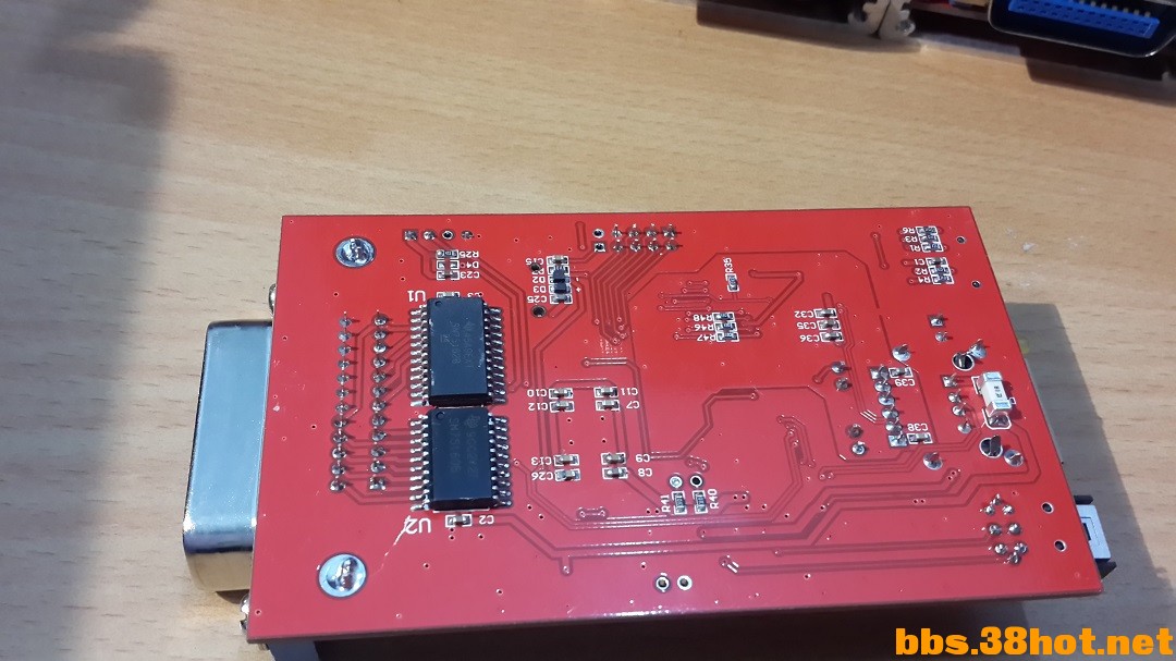

温度传感器:DS18B20,后续支持DHT22以及其它单总线传感器。
GPIB接口芯片:SN75160,SN75162
PCB尺寸:60mm*100mm

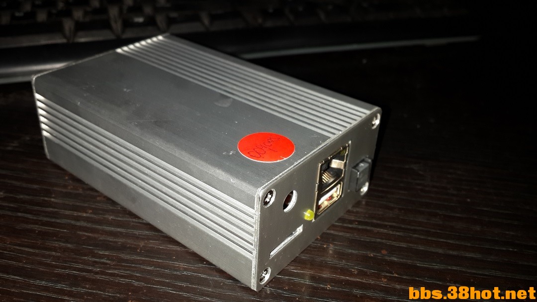

USB公对公连线一根,外壳一套。
硬件标配不包含WIFI模块,程序支持WIFI,具体支持型号请群内或者跟帖咨询。
原理图、PCB图以及程序源码 群资料介绍有说明,论坛会持续更新加入。

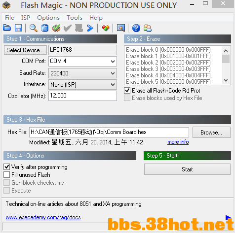

4:固件下载工具FlashMagic http://www.flashmagictool.com/
5:FlashMagic操作说明 Manual.pdf (546.12 KB, 下载次数: 178)

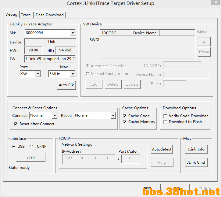

FlashMagic设置界面:
Jlink-SWD模式设置界面:

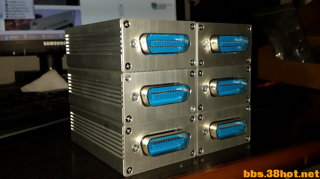

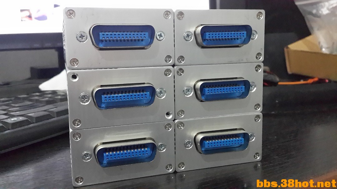

你这GPIB插头这样设计请问怎么插到机器上  然后又怎么固定?最起码GPIB线上是有两个长螺丝可以拧紧的  你这盒子这么大 能保证不掉下来?
发表于 2015-4-26 00:18:20 | 显示全部楼层
徐利达 发表于 2015-4-26 00:05
你这GPIB插头这样设计请问怎么插到机器上  然后又怎么固定?最起码GPIB线上是有两个长螺丝可以拧紧的  你这 ...
简单,连接线。。。
发表于 2015-4-26 00:21:52 | 显示全部楼层
yeshadow 发表于 2015-4-26 00:18
简单,连接线。。。
NI的好像是直接拧上去的吧

徐利达 发表于 2015-4-26 00:21
NI的好像是直接拧上去的吧
是的,但是感觉定位应该是不同的吧?CARE更倾向于方便折腾,个人感觉

我只是提个意见  外壳完全可以用塑料的  跟NI一样重量还请  线路板再设计的紧凑点  体积小一点  用长螺丝直接拧比较方便

红色PCB看起来很廉价,建议蓝,绿,白,黑~
