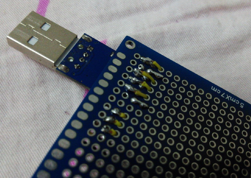

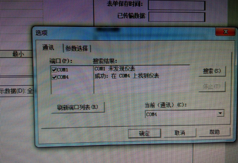

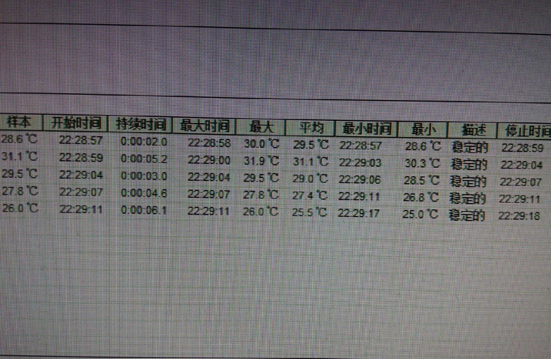

主要部件:

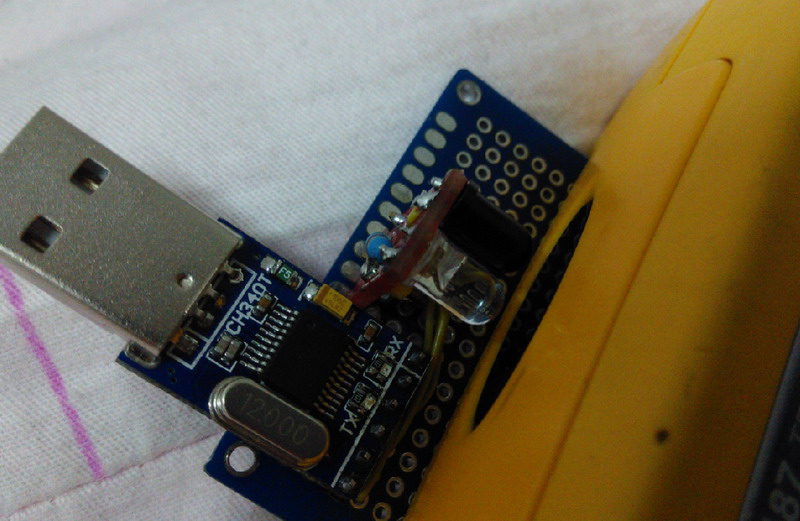

拼凑完成:

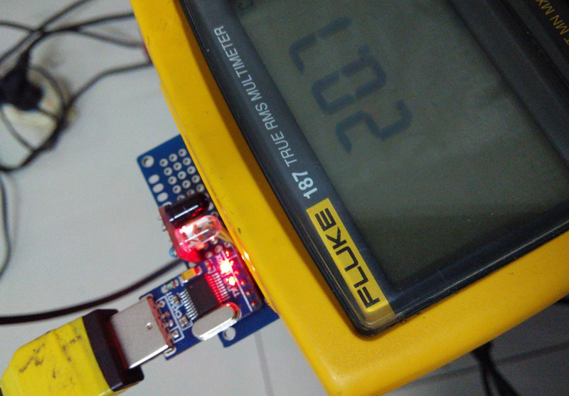

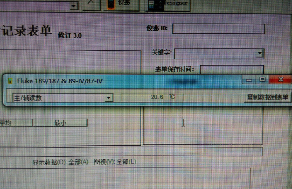

联机测试:
talinhu
talinhu
发表于 2015-4-24 23:09:02
接着上图:

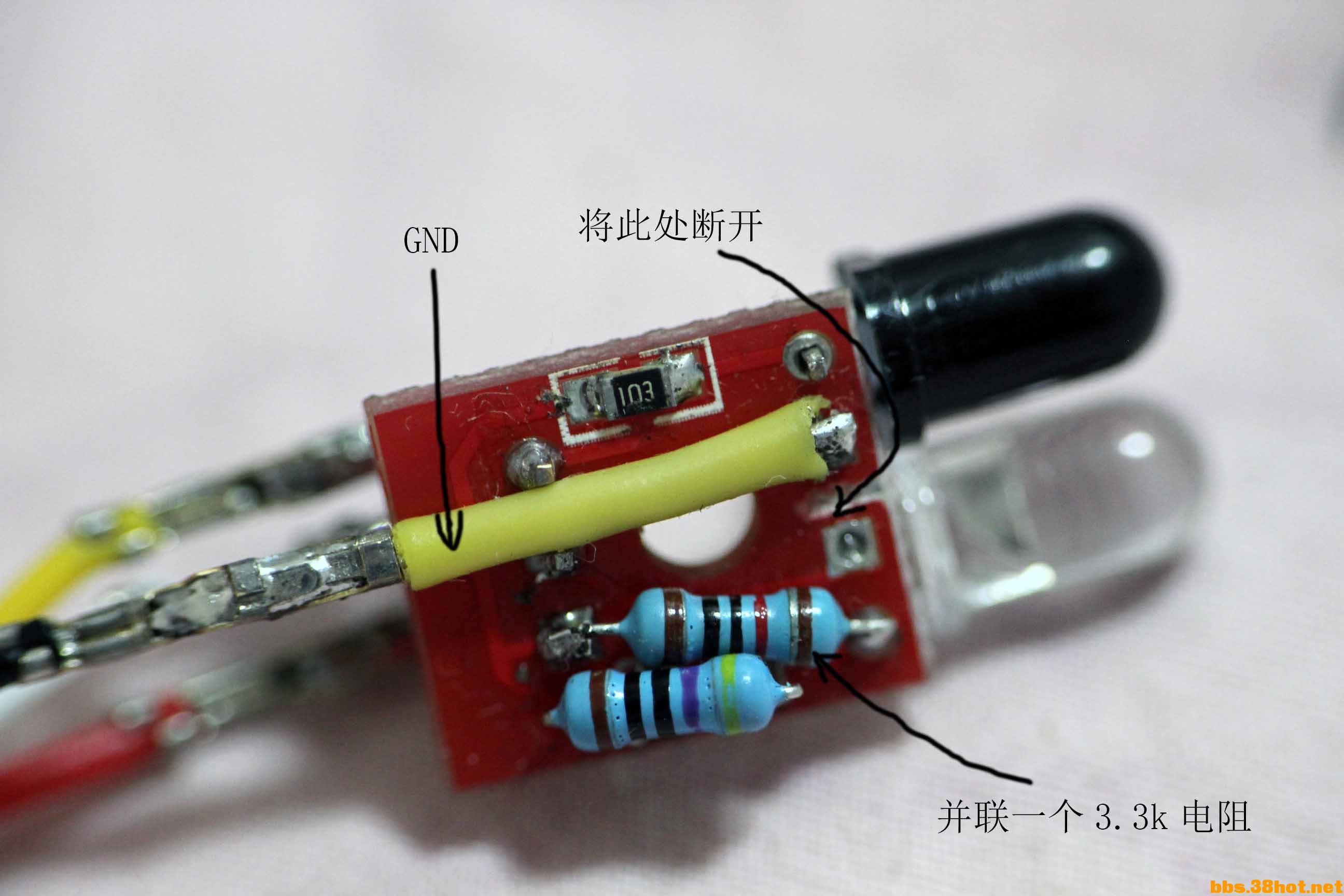

发表于 2015-4-26 10:30:48
模块需要做点小的改动,看图。
