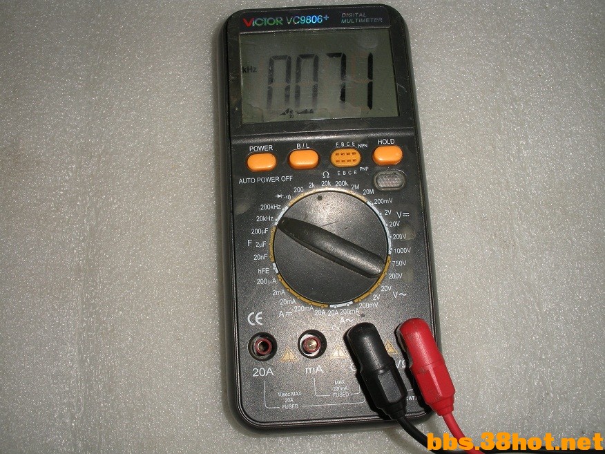

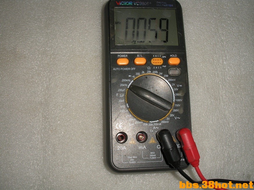

胜利9807A+频率档测市电频率,总是不能得到稳定结果,数字时大时小.
胜利9806+也是数字时大时小
但是用手里老的DT9103市电频率很稳定,为什么?

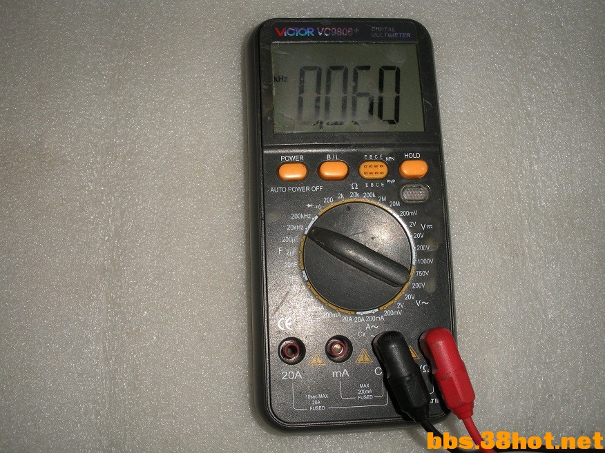

 楼主| 发表于 2015-4-25 08:25:52 | 显示全部楼层
现在电网供电质量已经比较高了,频率即使变化,也不大
胜利表的频率能在45-73直接快速变化,这不正常
而老的数字表能够稳定在53

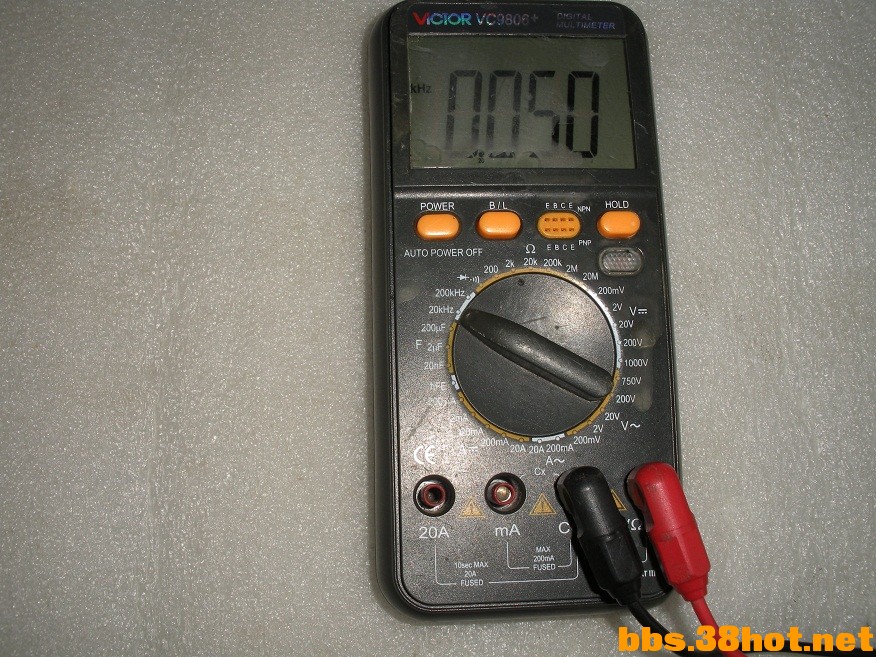

 楼主| 发表于 2015-5-25 19:37:46 | 显示全部楼层
找到原因了,是滤波插座的问题,去掉就正常了

 楼主| 发表于 2015-5-27 13:51:00 | 显示全部楼层
满江红 发表于 2015-5-27 12:16
滤波插座在表内吗?
外接的apc滤波插座
