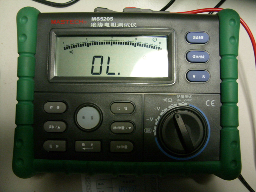

最近买了一款二手全新华仪MS5205兆欧表,2013年出厂的,后面没有支架,买来后测试发现其它档位测试都正常,在蜂鸣电阻档有个奇怪的毛病,在测量电阻时,不按“相对测量”键,测试电阻值(仪表显示值减去表笔0.10欧的值)全正确;若表笔短路(表笔短路内阻是0.10欧)按下“相对测量”键(也就是在相对测量模式下,)短路表笔,仪表显示屏显示“-0.10Ω”分别测试,1欧,5欧,10欧,25欧,50欧标准电阻,仪表显示屏分别显示:测1欧电阻显示0.01Ω,5欧电阻显示0.41Ω,10欧电阻显示0.91Ω,25欧电阻显示25.0Ω,50欧电阻显示50.0Ω(从以上数据分析测试大于20欧的电阻基本正常,小于20欧的电阻不正确显示数值需要X10+0.1欧才是正确电阻值);当在以上“相对测量”状态下再短路表笔,仪表显示屏显示“-0.10Ω”,这时再按一下“相对测量”键,仪表显示屏就显示“0.00Ω”,这时分开表笔再测试1欧,5欧,10欧,25欧,50欧标准电阻,仪表显示屏分别显示:测1欧电阻显示0.01Ω,5欧电阻显示0.50Ω,10欧电阻显示1.00Ω,25欧电阻显示25.1Ω,50欧电阻显示50.1Ω。(从第二次测试分析:小于20欧电阻只需乘以10就准确,大于20欧的电阻需要减去表笔0.1欧的内阻才是正确值)。注:此表蜂鸣电阻档是自动挡有两个档位20欧与200欧档,测量范围0.01Ω~200.0Ω±0.5%,测量阻值小于3欧时蜂鸣
不知道这是故障还是厂家出厂就这样?请各位神仙给判断下!谢谢了!

返厂就是了,也就是出个运费钱,还能帮你校准它呢。
华谊的售后我领教过,真的很不错!
发表于 2015-4-24 19:11:36 | 显示全部楼层
华谊的售后 还是不错的 ,当时的 台表 给厂家发邮件 就给吧校准资料和 维修手册 给了。
