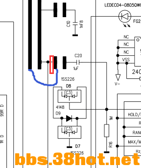

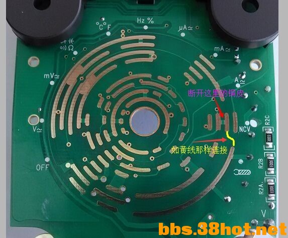

我的UT139C在测量0-5v的方波时,黑表笔接0,红表笔接频率输出端,会出现测量不出频率的问题,但只要将黑表笔悬空,就可以测量,跟UT工厂讲了一通,不知所以然,自己琢磨一番,这样改造就可以正常测量了。自己觉得是方波中直流成分影响了频率测量,索性将另一信号通路在测量频率时断开,这样就OK啦。改造后不会对其它功能有任何影响。唯一不爽的是,没有焊盘过孔什么可以为改造所借用,需要很小心再电路板上做一小沟埋线,以保证刀盘V片正常滑动。
