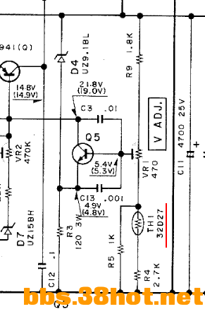

有个电源,三极管边贴着装了一个用于温度补偿的热敏电阻,型号是日立的32D27  怎么都没查到其参数!不知道有那位兄台知道这个型号参数的?谢谢

你的32D27应该是个PTC的电阻器,温度越高其阻值越大.其代码的意思应该就是额定零功率电阻值32Ohm,PTC直径27mm的意思.由于PTC材料的温度系数大抵应该是相似的(我也不知道是不是,猜的),你可以找找日立的或者其他厂家的类似材料的PTC的温度系数,应该和这个是一样的,参考资料是NTC的资料,但是PTC应该也是一样的命名规律.

这个东西直径很小3mm, 厚度1mm. 我分析电路认为不应该是PTC, 应该是NTC. 因为三极管基级补偿应该用负温度值的热敏电阻.
发表于 2015-4-24 16:41:02 | 显示全部楼层
随便上一个NTC灵敏度调R5工作点调R2
发表于 2015-4-24 17:47:40 | 显示全部楼层
好吧,我搞错了,应该是NTC的
