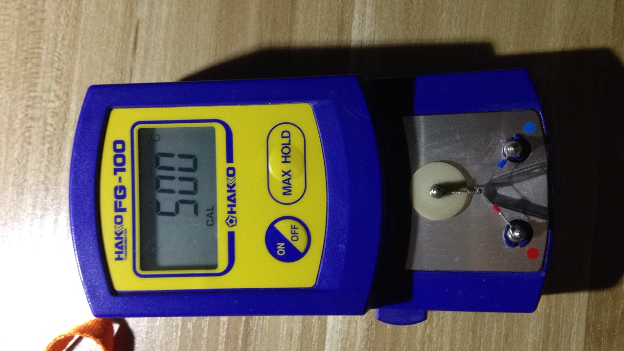

通电就显示500度

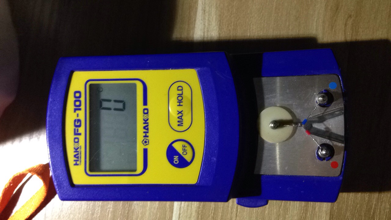

不小心进入这个仪器的CAL里面,0℃就是调不过来,不知是不是方法不对,请教这个到底怎么调呀. 现在的测试是0~500℃全部显示500℃,100显示600℃,200显示700℃
拆开背后的那个键按一下就进入CAL了,显示屏下面有一个CAL,按一下是500℃,再按一下是0.0℃,调完0.0℃后按MAX/HOLD键,出现负一点多到正一点多℃的CAL画面,我也一一进行了修正,还是没用
