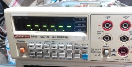

爱德万6551显示--------是怎么回事呀
发表于 2015-4-22 15:09:49 | 显示全部楼层 |阅读模式

求助贴也该发个图撒!
 楼主| 发表于 2015-4-22 20:47:28 | 显示全部楼层
就是显示这个

 楼主| 发表于 2015-4-22 21:03:36 | 显示全部楼层
一直就显示这个,不知道是砸回事,

发表于 2015-4-23 11:50:57 | 显示全部楼层
没有6551,不过我的利达856开机自检时先显示-.-.-.-.,是不是自检到这儿卡住了。先查cpu到显示驱动的信号通道。

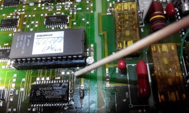

 楼主| 发表于 2015-4-24 12:08:35 | 显示全部楼层
已经修好这个地方断线了焊好不出--------这个了但是显示这个了,err-ca用坛里的方法,按住SHIFT和V DC应该能跳过Err CA,机器终于修好了
