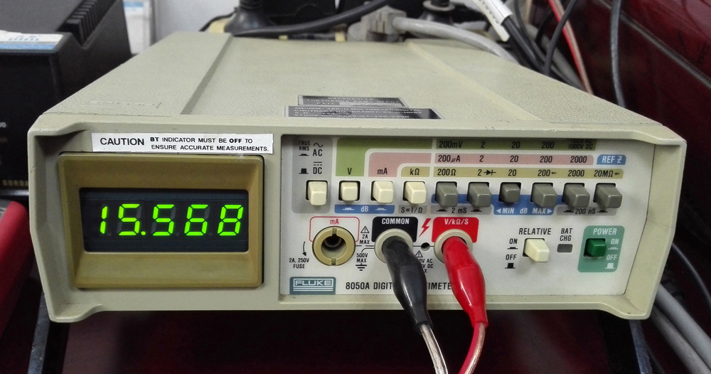

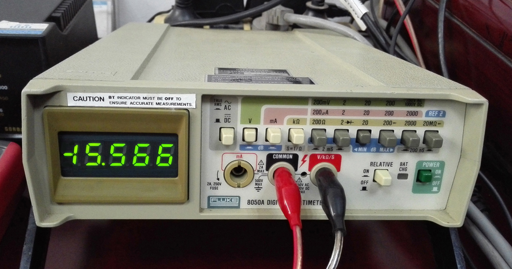

   8050A电池板已在手多年,成色较好舍不得丢弃,只因电池失效且液晶显示后一位接触不良时有缺划闪动,因此有了改造的想法,向站内老师索取了资料,动手后实际效果不错。
1.先改了电池供电,去掉电池,将原机LM317拆除,变压器整流输出的12V经DC-DC到5V后连接到原电池输出端即可。
2.LED选用了较大的0.39英寸黄绿色,显示清晰柔和。嫌麻烦,dB/HV/REL显示暂时未做,有时间再补上,位置留在数码管下方。

发表于 2015-4-22 14:48:51 | 显示全部楼层
改液晶偏振片  使字为透明    然后在后面加背光板
什么颜色背光板  字就是什么颜色
这样改的好处   不用改驱动电路
 楼主| 发表于 2015-4-22 16:10:52 | 显示全部楼层
改LED的资料我是联系本坛“钱钱钱”老师的,请参照张老师的有关帖子并与他联系即可。
https://bbs.38hot.net/forum.php?m ... 5096&extra=page%3D1
我的8050A直流:200mV档显示00.00                                  2V档显示.0000
                                20V档显示 0.000
                              200V档显示00.00
                            1000V档显示000.0
  以上显示都很稳定。
谢谢各位。

我的直流20v档,表笔短路显示0.001,请教怎样调整使其归零。

发表于 2015-4-23 00:21:43 | 显示全部楼层
226291 发表于 2015-4-22 19:12
请教具体操作方法。
要去某淘买偏振膜   然后将原液晶显示屏后面一张偏振膜及铝膜一起撕去
用买来的偏振膜放在液晶显示屏后  调整这张偏振膜  使液晶显示屏显示数字时  数字不是黑色   是透明的
按这是偏振膜角度  并裁剪好  贴在液晶显示屏后面   然后在显示屏后面装上背光
因为液晶显示屏显示透明数字   后面有背光   就类似于led数码管效果
