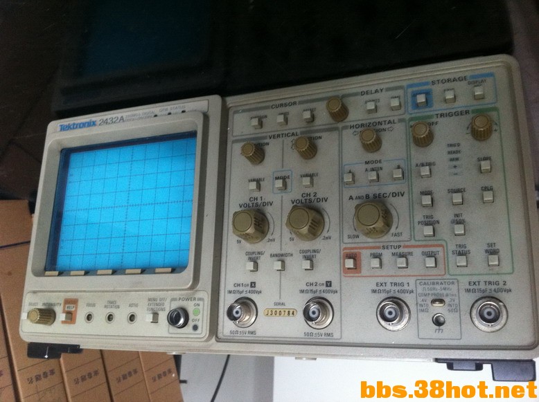

如题。隔壁论坛前段时间有一台TEK2432A,卖家说是货场货,收到后,没有把110V电压调到220就接电了,就挂了..........在坛里挂了好多天,偶尔
有砍价的但是都没有下文了。以前和那位卖家交易过,感觉还是挺靠谱的人,于是以友情价格拿下.......无他,主要是价格实在是便宜。如果有吐槽
我什么取样率低,带宽低,型号古老,那么下面的文章就可以无视了,免得耽误宝贵时间......

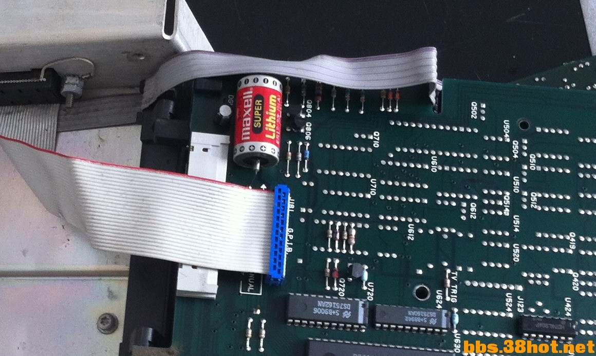

卖家特意反复叮咛我,不要到手就直接接电,一定要修理,因为当时有明显的焦糊味道.....首先准备功课,网上下载了相近型号的2430的维修手册。
首先看保险,完好的........心里不由得一沉...........按照手册上的介绍,开箱,看那个低压电压板.........美国鬼子的设计,真的是很人性化

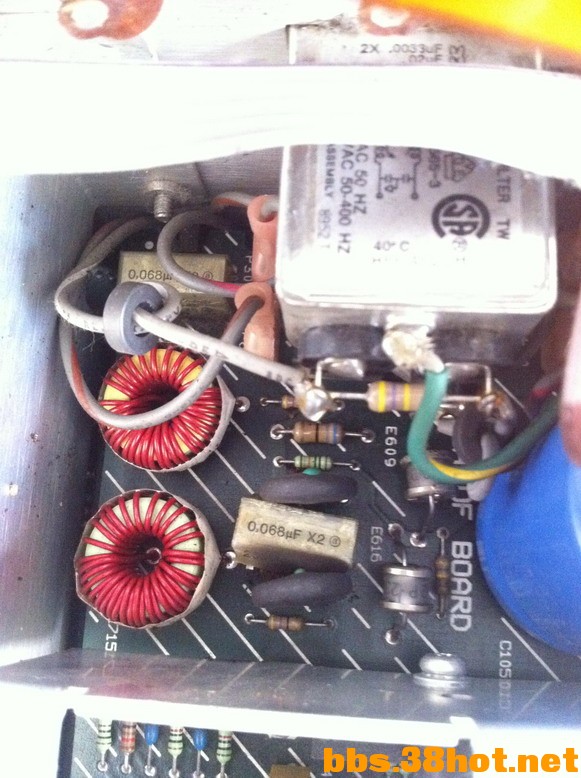

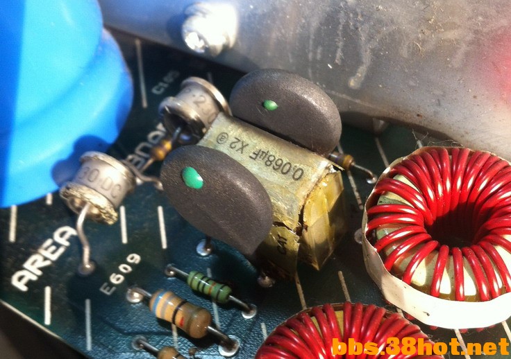

,的确挺好拆解的。里面的积灰不少,清理... 02.jpg 比较欣慰的是,网上传说经常没电的电池,还有3.71V的电压...... 03.jpg .打开低压板外面的那个保护铝板,
就看到了一个被击穿的安规电容。 04.jpg 心里一喜.........如果真的是这样,就简单了..........把板子请下来,再清洗检测了下,其他的元件貌似没有明

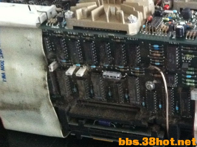

显的故障。 05.jpg 手头没有正好的0.068UF的安规电容,就换了两个1.0uf的。反正这个2432,原配的电容只有一个被击穿,剩下的那个电桥测量是0.8uf,我

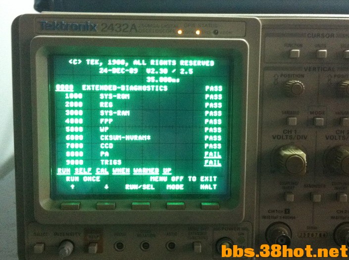

换的这个测量都是0.98uf,差距不太大。复原,祈祷后加电....... 06.jpg 看来我的运气还是很不错的说。
接下来,就是那两个错误的处理问题了。不过手册上说,这不是致命错误。处理这两个错误,这就是另外一个故事了......

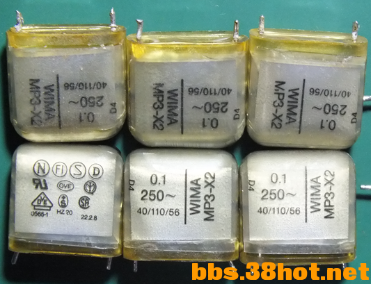

这玩意貌似挺漂亮,亮晶晶的是里面的一个薄铝片,然后才是电容本体,还是威马的。但是真的不敢恭维,上图全是坏的!
恭喜楼主了!手到病除了。
