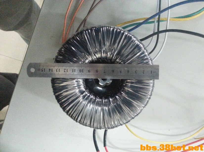

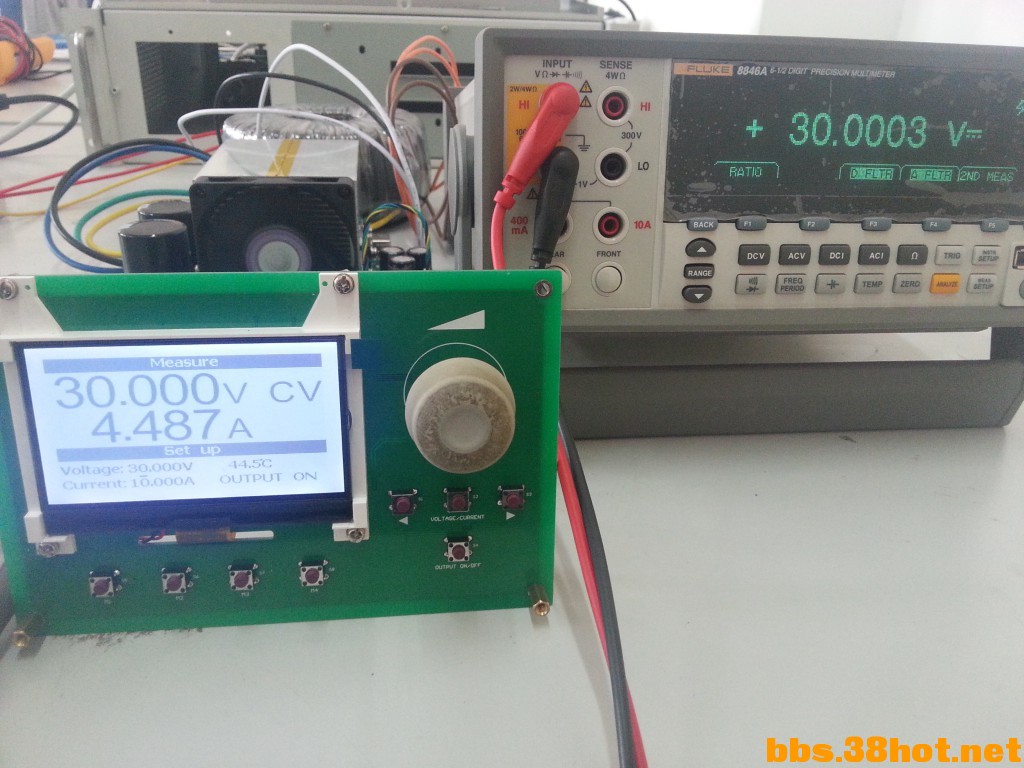

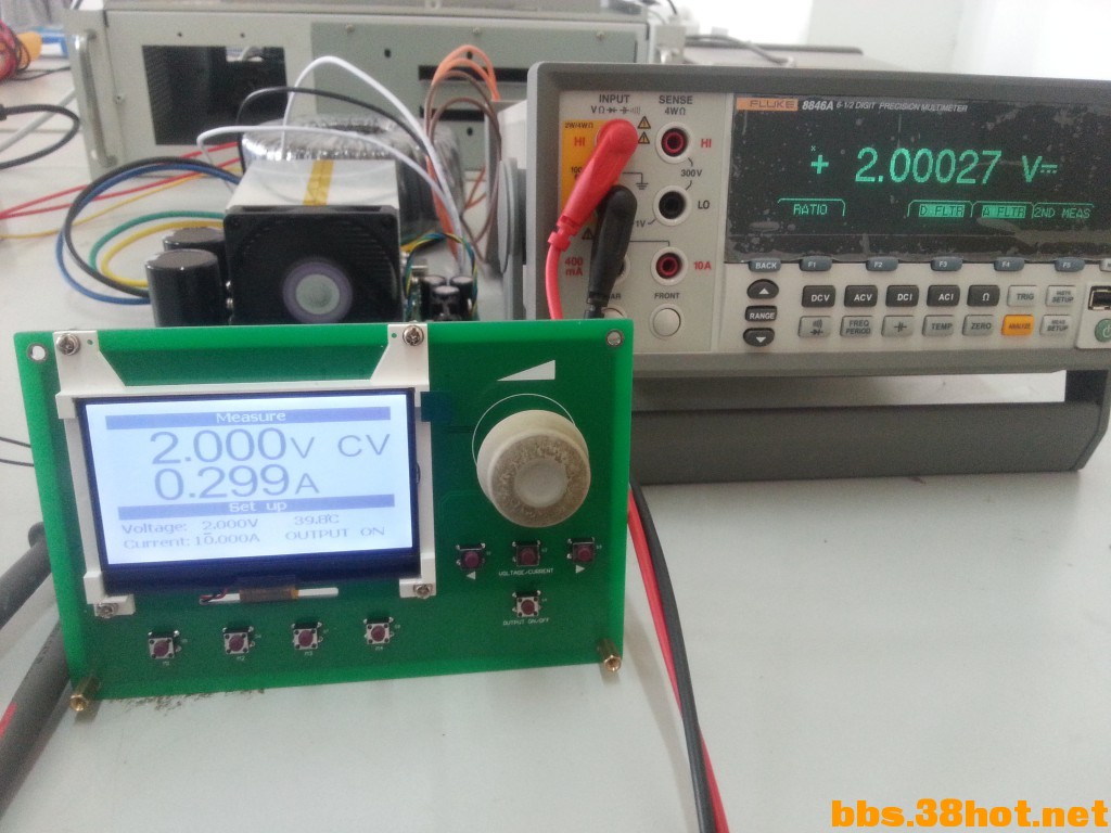

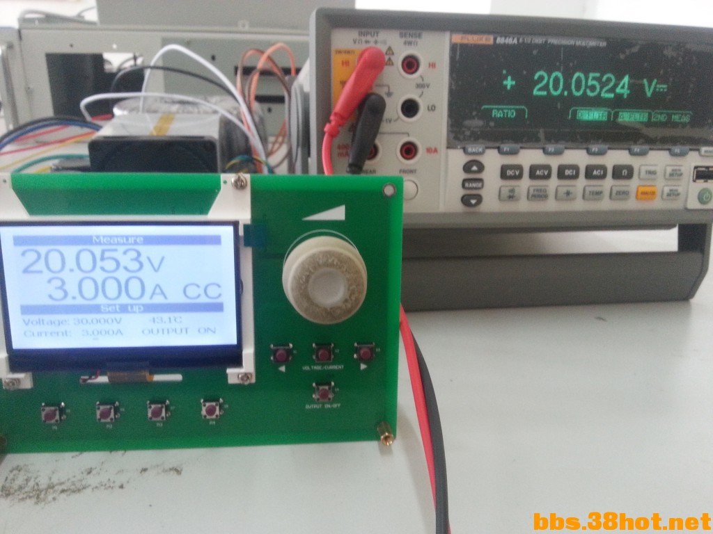

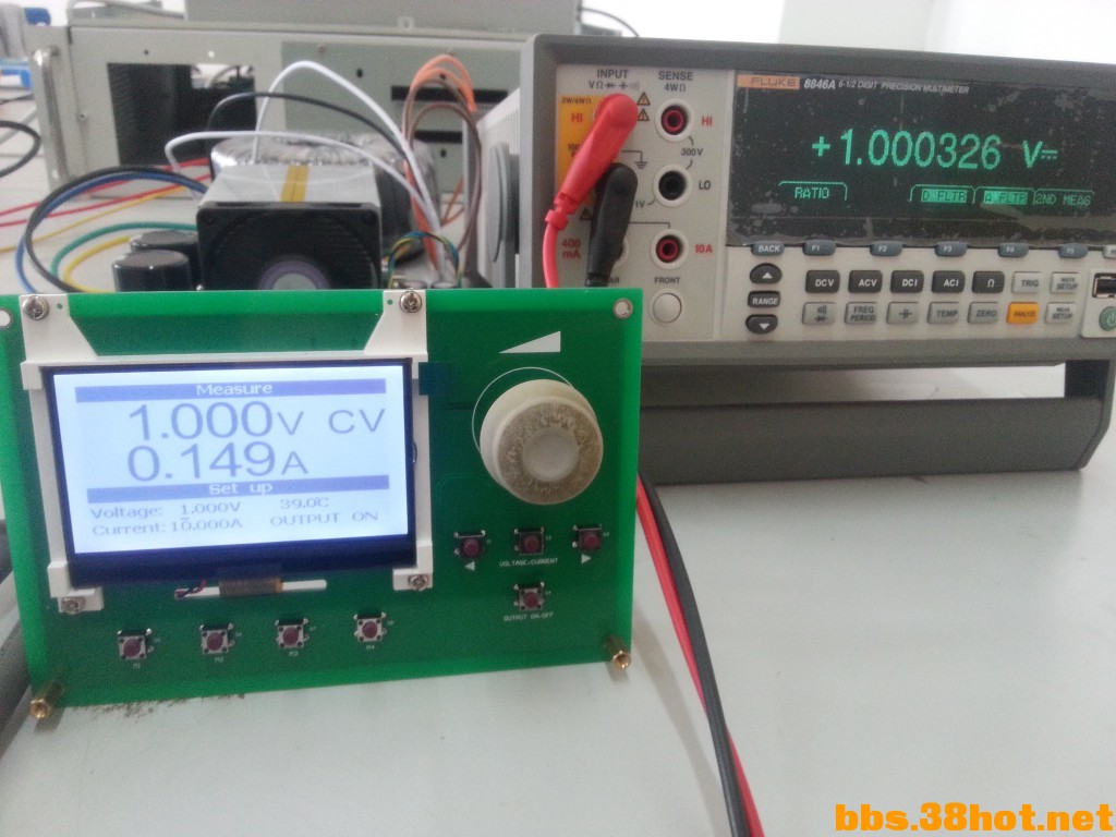

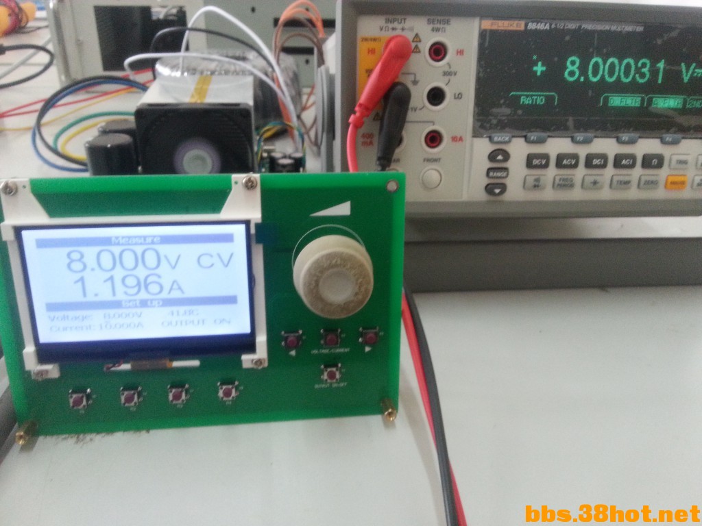

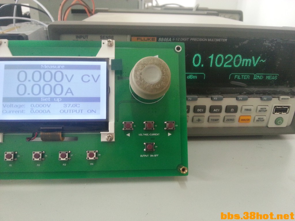

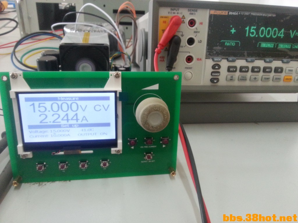

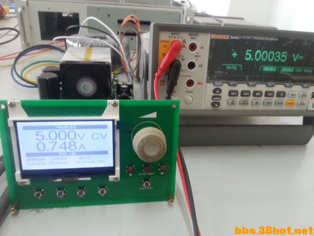

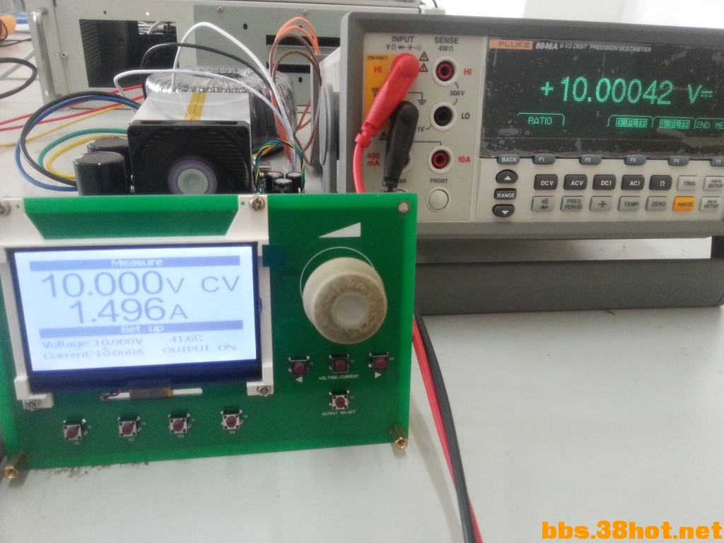

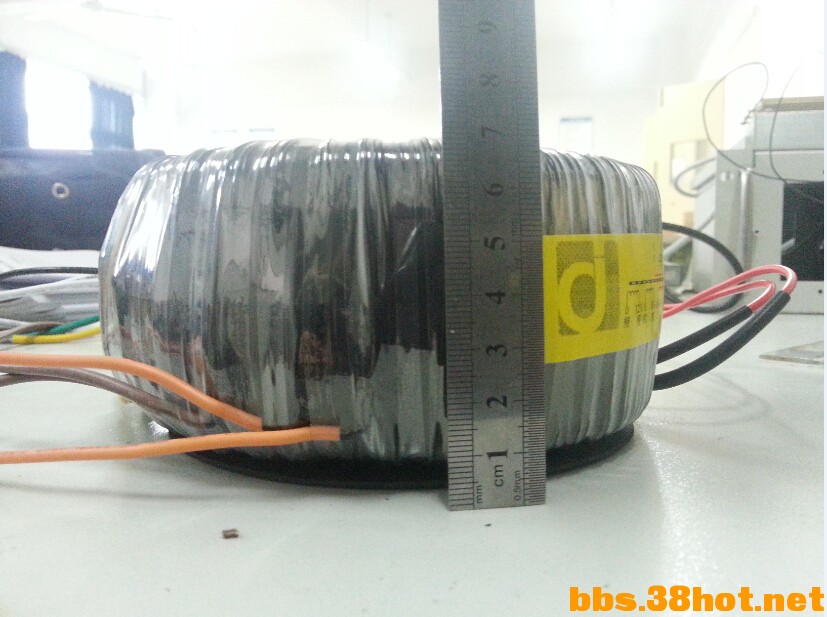

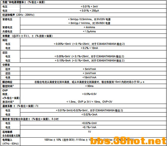

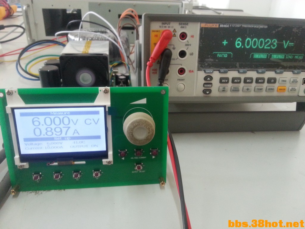

     高精度可编程线性直流稳压电源,具有恒压、恒流模式。电压0-30V, 1mv步进。电流0-10A ,1mA 步进,全功率300W输出,轻松满足E364XA的所有指标要求。设计采用了多款凌厉尔特芯片,模拟环路里使用的是威世晶圆电阻,基准电压源5ppm,使用双路16位DAC芯片,电压回读采用24位ADC芯片。全固态电路(除散热风扇),500W的环形变压器为300W的输出留足了余量,整套电源成本就在千元。重负载动态响应迅速、全档位无触点切换、空载电压调节曲线完美,开关机绝无过冲、低噪声(小于500uVrms)、通道式风扇冷却(自动控制转速以减小噪音)。预留了通信接口,可通过串口助手读取数据,暂无上位机。

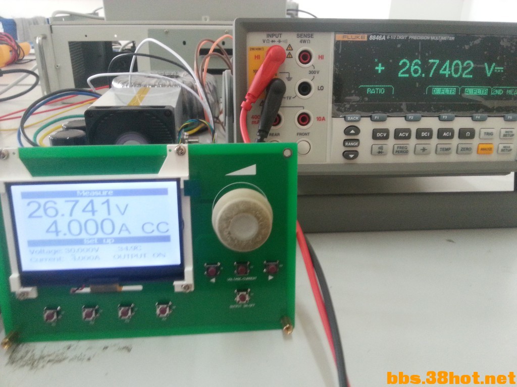

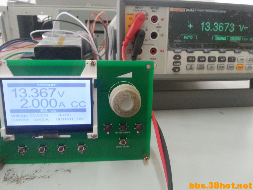

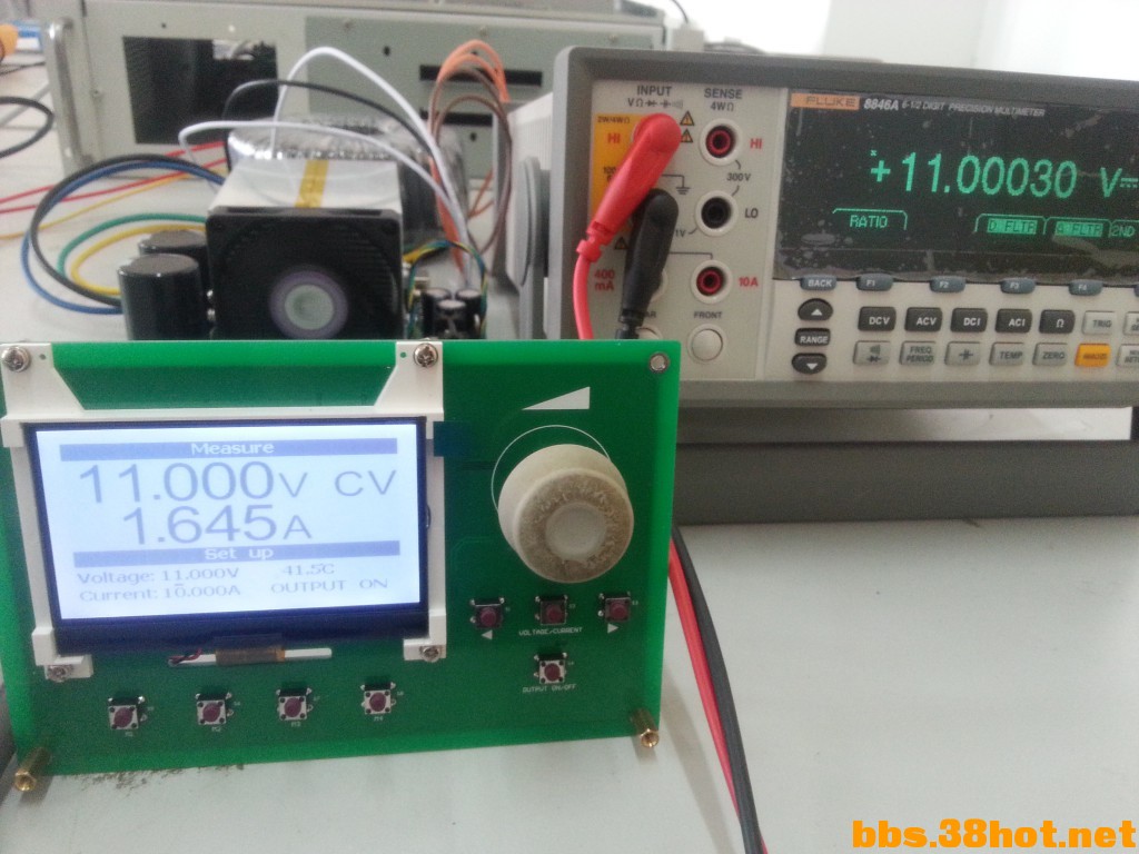

CV模式
CC模式
轻松满足E364XA技术指标
更多测试视频和即时信息请关注我们的微信公众平台:backing

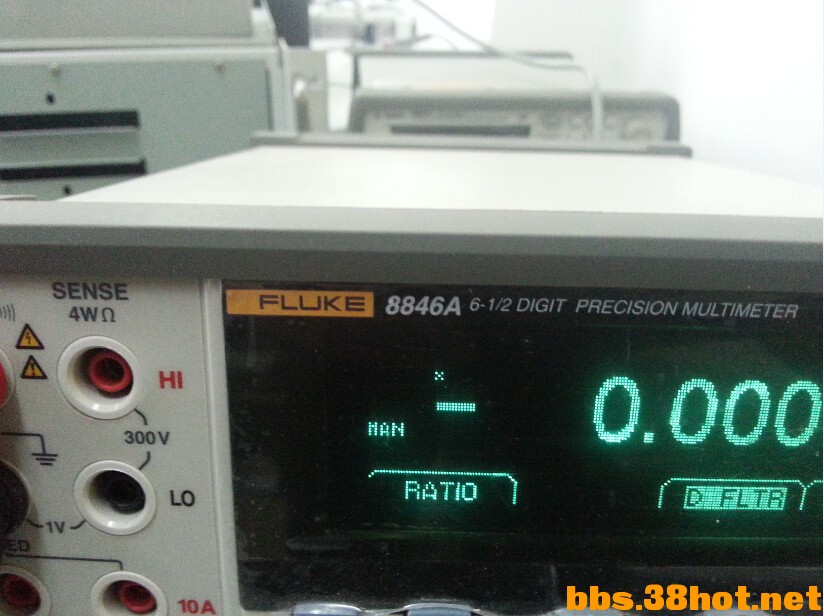

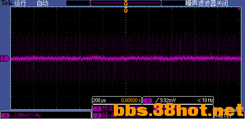

纹波噪声
实测纹波噪声截图 均方根值244uV
同样条件下,将示波器探头短路,示波器本底噪声  均方根值218uV
电压设置响应截图
干净利落

液晶不错,可否介绍一下参数

simon51 发表于 2015-4-20 18:09
液晶不错,可否介绍一下参数
参数在上面都写着啊,还有更多测试视频请关注我们的微信公众平台

发表于 2015-4-20 18:32:03 38hot手机频道 | 显示全部楼层
我是问液晶的参数,分辨率,显示尺寸,单色还是彩色等

 楼主| 发表于 2015-4-20 18:42:40 | 显示全部楼层
分辨率240*160, 单色屏,显示区域75mm*40mm
