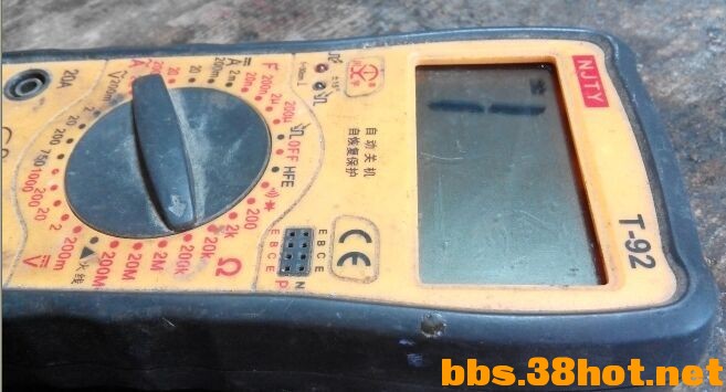

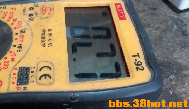

几十元的国产表真水,用了一年了显示缺字,也修不好了,将就这个用把

发表于 2015-4-20 14:55:07 | 显示全部楼层
看图,这表的工作环境很恶劣啊!

发表于 2015-6-2 21:33:35 38hot手机频道 | 显示全部楼层
用橡皮清理下也许就好了
发表于 2015-6-3 10:51:59 | 显示全部楼层
明显是导电橡胶问题,压瘪点接触好了就可以了。
