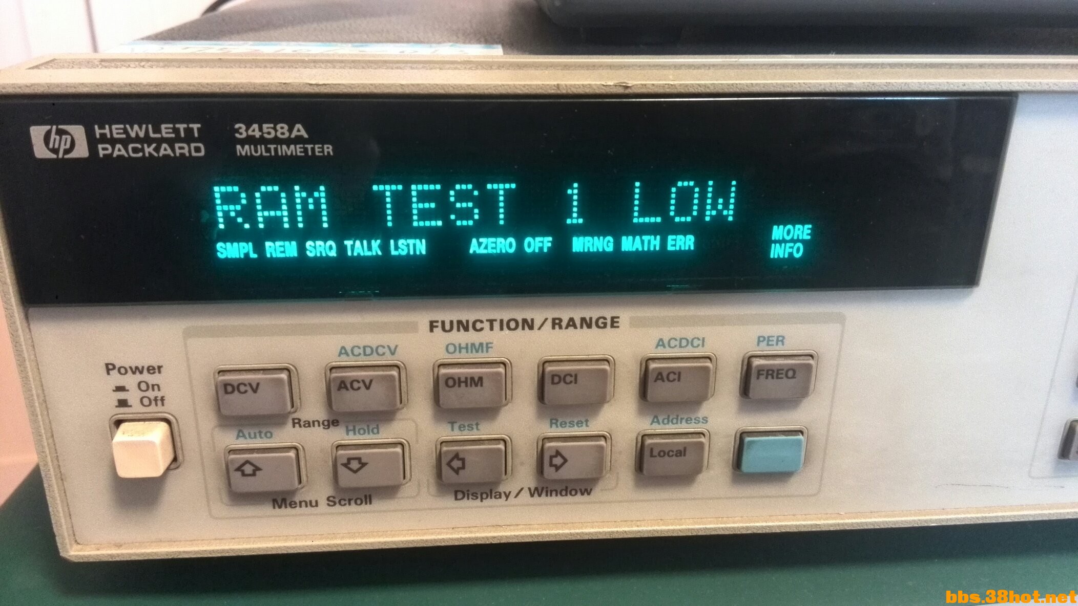

请教高手 3458A报错:3458A RAM TEST 1 LOW。A5板里的SRAM是否可以更换?如果更换,里面的数据丢失有什么后果?谢谢

具体看3458A的版本,有的要换芯片,有的要换电池,不过换了芯片和电池都需要重新校准,这个比较麻烦!

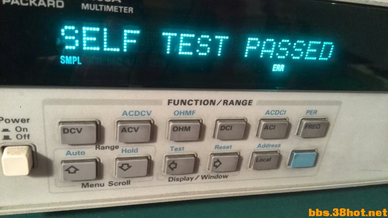

不对搞错了,你这个问题,到这步之后按shift再按reset看看能不能继续到开机界面!不行的话就上面说的!

啊呀shunzi3专家真实高手,shift reset能到开机界面,self test passed,但有报错ERR。请教如何查看报错,解决报错,因为再次开机还是显示RAM TEST 1 LOW

不会吧,err不会看,3458的手册里写过的!3458不在身边,一会到机器那帮你看下。可能要到下午才能回了!
shunzi3
shunzi3
发表于 2015-4-21 16:23:52
先按shift,再按数字用户区的-号(上面蓝色字是ERROR),就可以知道ERROR的号码了,要是为0就是没有ERROR。才实际操作过验证的!
