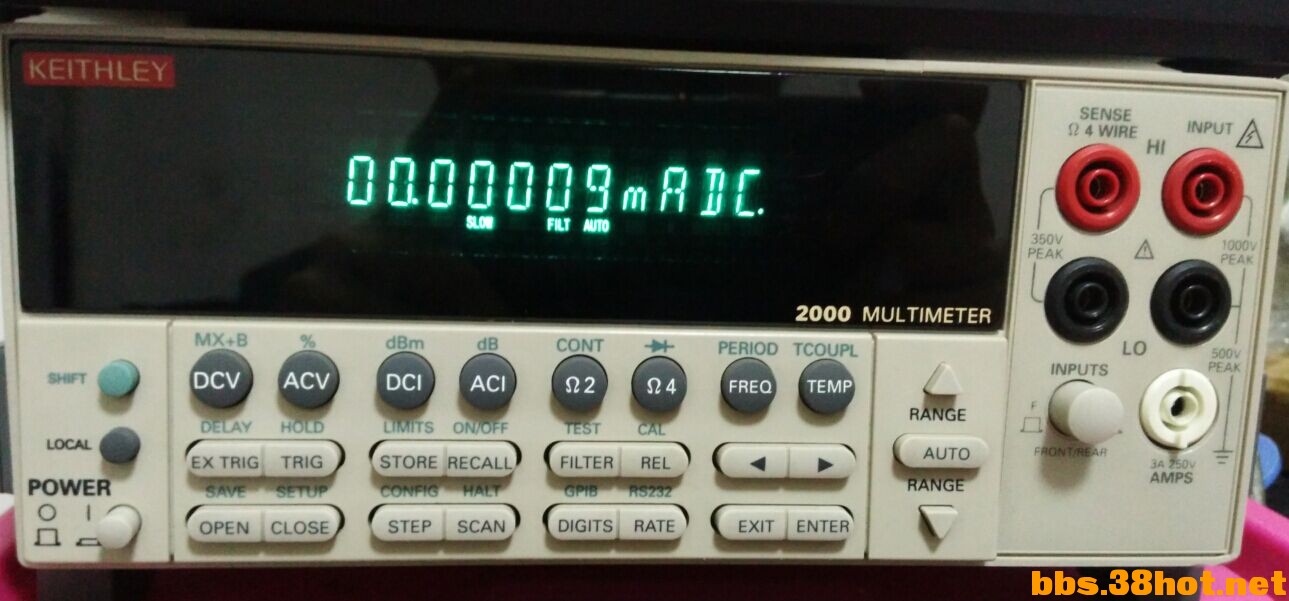

为了检验方便,买了一个K2000 通过实时读取K2000的测量电流判断产品是否合格
产品都是uA级别的,大概就3-10uA的范围
目前速度还是比较满意,现在就是有一个困惑

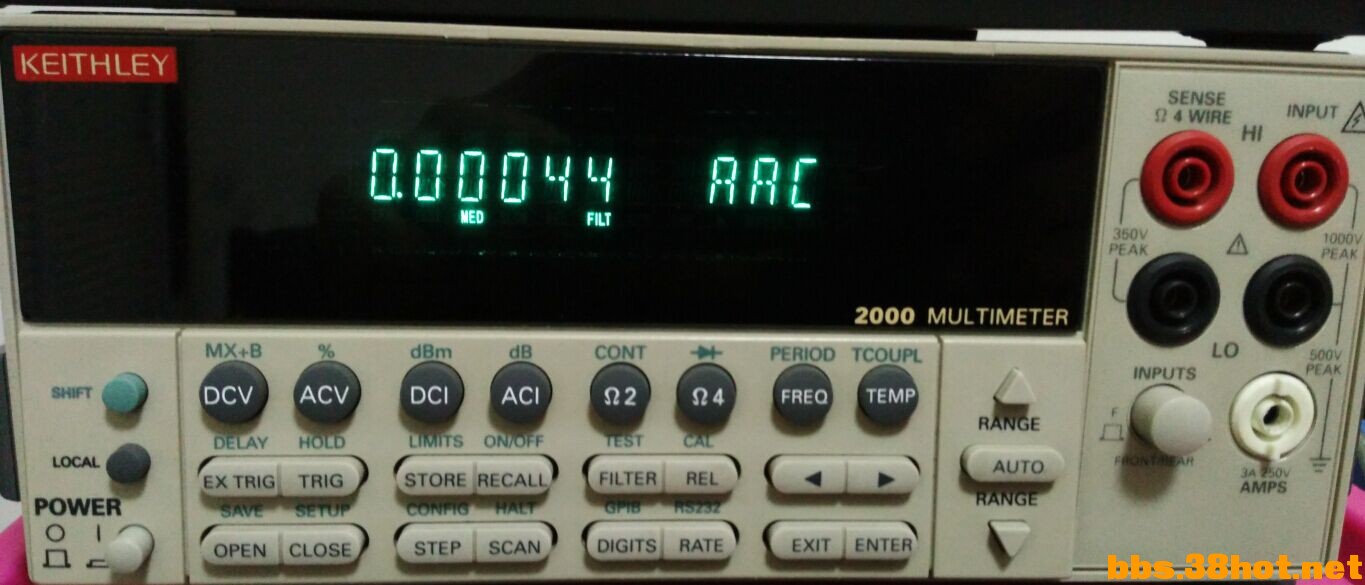

为什么K2000 电流最小档位什么都不接也会有一个值呢如果只是为了测量uA级别的电流 这个表是不是不太合适?
短路以及悬空值如下
请教给位老大 这表是不是要校准呢?
上次校准日期是2011年

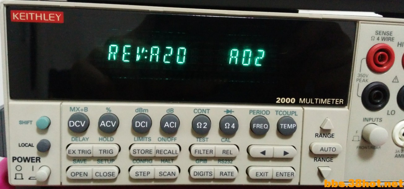

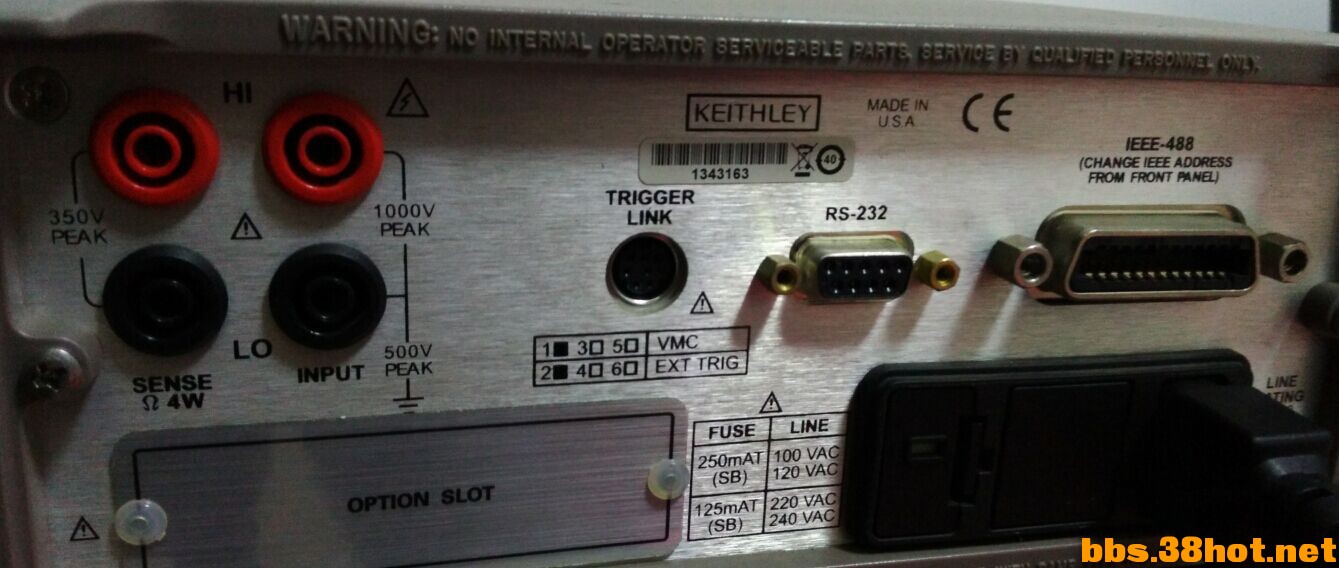

顺便请教下 这个版本大概啥年份的 如何知道生产日期呢
感谢
发表于 2015-4-19 21:24:59 | 显示全部楼层
不需要校准  rel完后再测试即可
 楼主| 发表于 2015-4-19 22:21:10 | 显示全部楼层

发表于 2015-4-19 22:24:11 | 显示全部楼层
好新的表,可以拆开看看里面芯片的年份嘛,找出最近的那个芯片是生产日期,基本就差不多是那年的了
发表于 2015-4-19 22:25:21 | 显示全部楼层
看机器内芯片等元件的生产日期,继电器上的最醒目,比如有1136,那就代表是2011年第36周生产的,整台机器的装机时间大概比这个时间晚一些。
发表于 2015-4-20 09:44:54 | 显示全部楼层
rsd1987 发表于 2015-4-19 22:21
感谢大神回复 请问下 如何从序号得知产品的生产日期呢
卖家说是2011年的
如果校准次数count:1 那么就是出厂校准的 校准日期即是出厂日期
