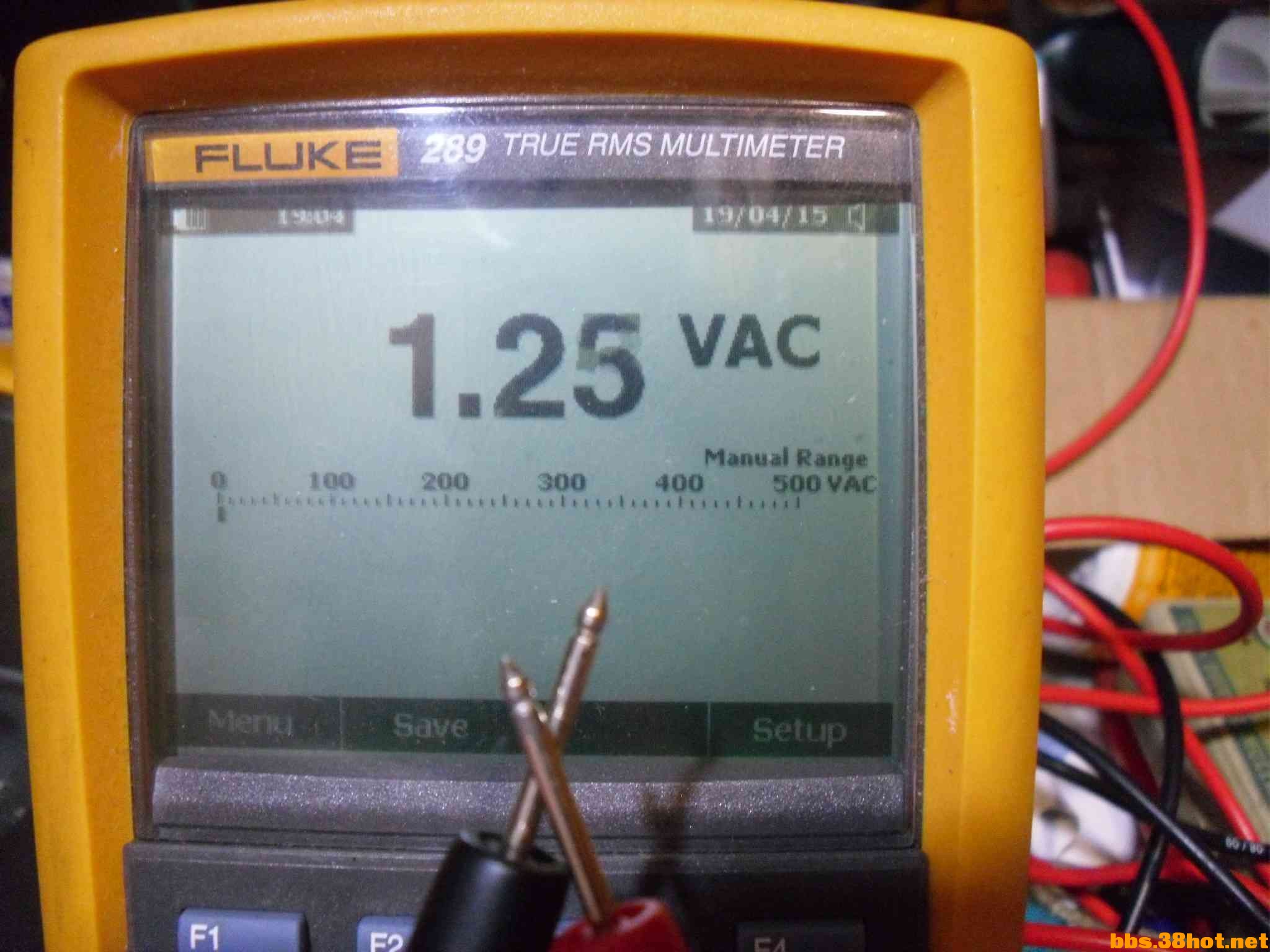

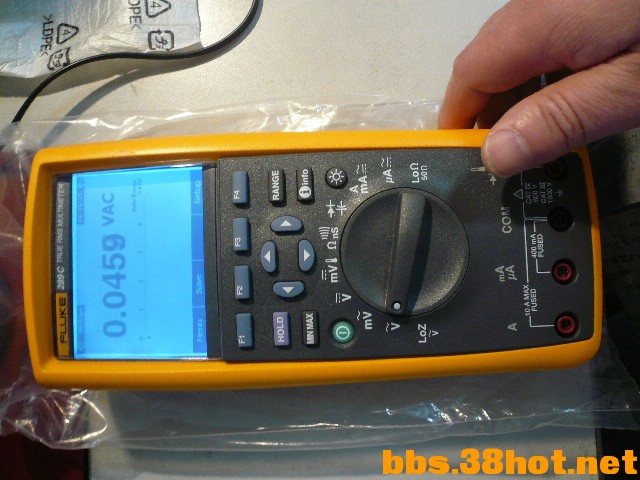

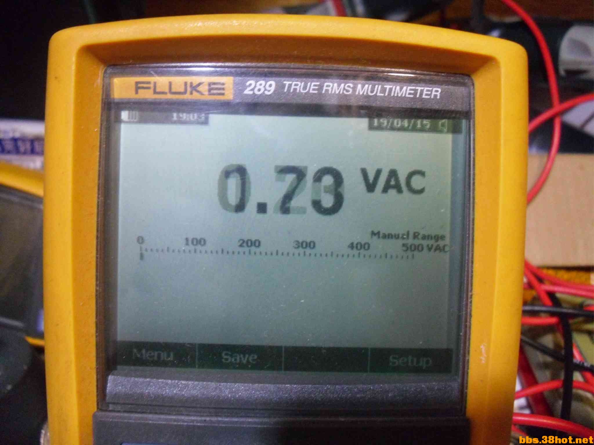

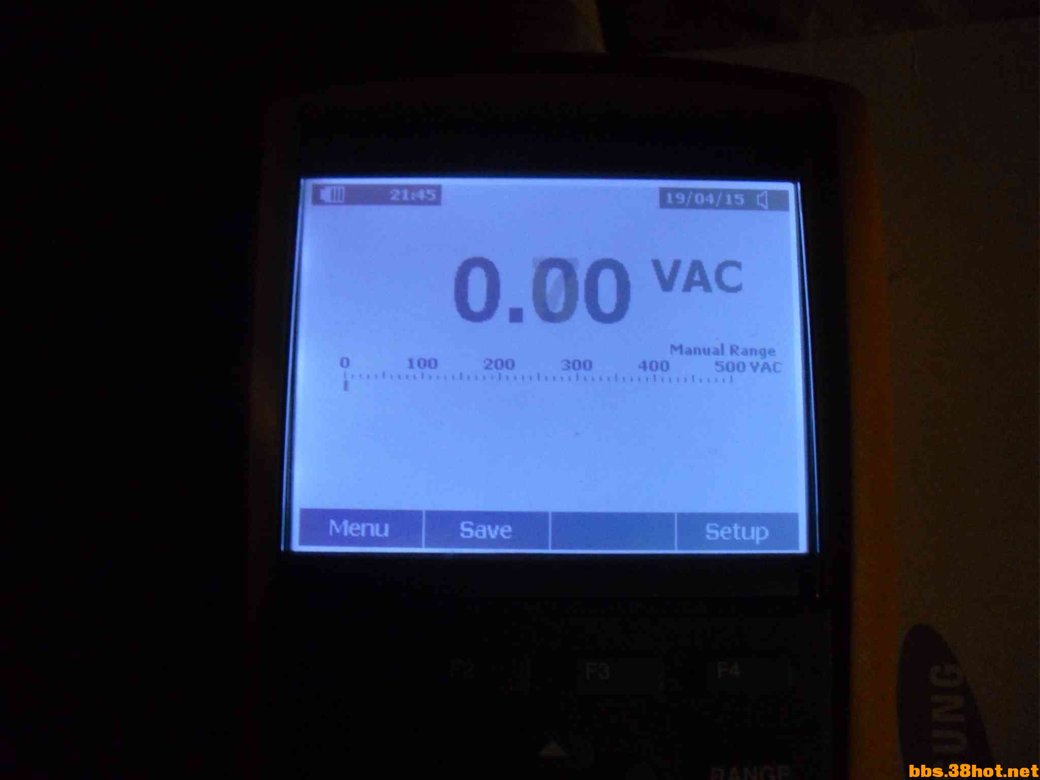

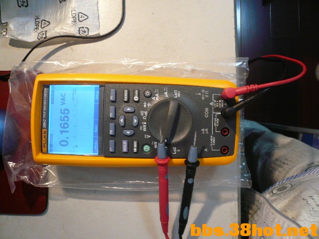

各位老师傅好,我第一次用福禄克289这表,感觉交流档问题多多,短路表笔都不能归零,数字还乱跳,永不停歇,请问各位师傅这属于正常吗?十几块钱买的电池感觉没几天就没电了。谢谢。
问题初步解决,估计是电磁干扰原因,我又里冰箱电脑2米的距离试了下,但有时数字还跳。拔掉表笔,不短接表笔反而归零顺畅,短接表笔时而归零,时而不归零,时而跳数字。如图:

发表于 2015-4-19 20:15:35 | 显示全部楼层
一般短路有几个毫伏好像正常的...
上1V似乎不对

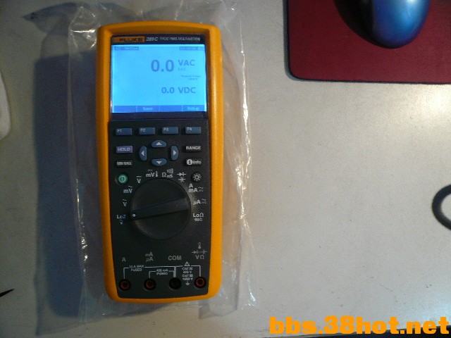

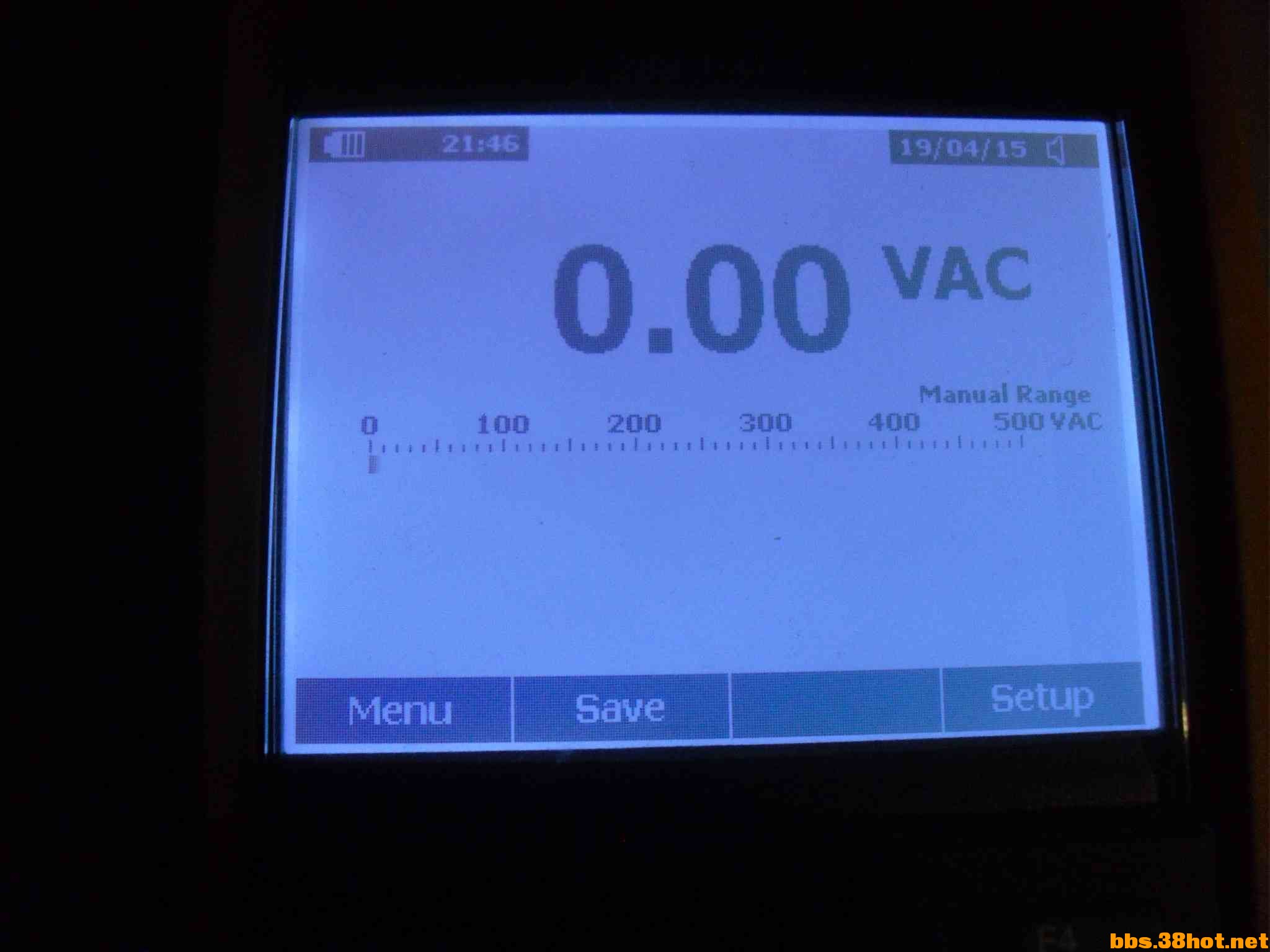

发表于 2015-4-19 20:35:01 | 显示全部楼层

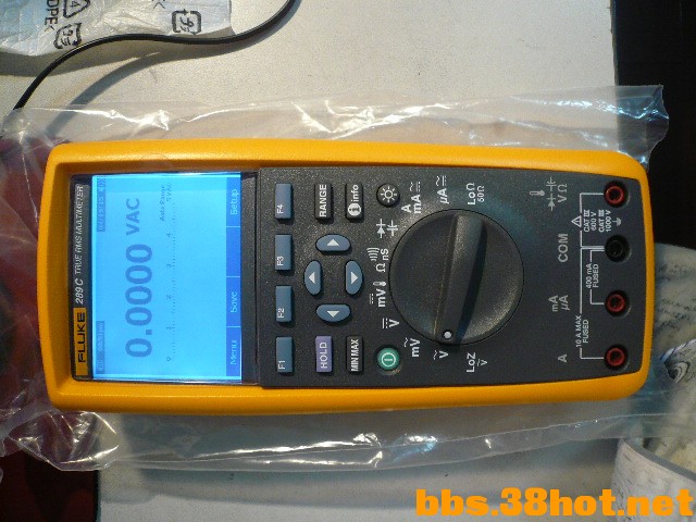

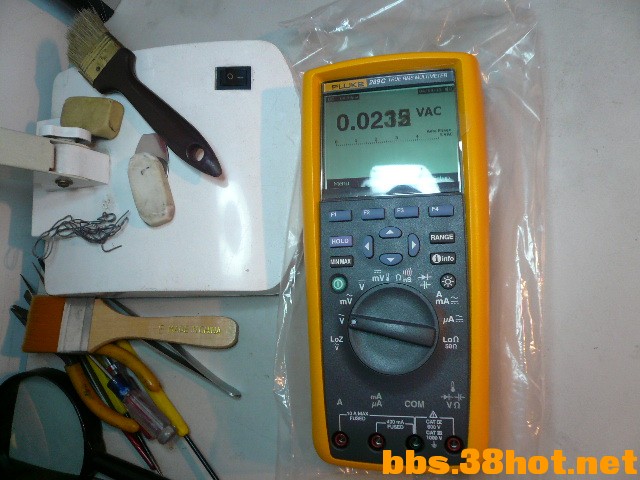

我的是289C,交流电压的两个档短接表笔底数很小,一般是0(短接后从较大的数值迅速减小到基本稳定的较小值,离交流设备约10Cm很快是0),与周边电磁干扰影响有关,我桌面下放了交流步进调压器和电脑主机,表在正上面离得近时这个底数会大点并且跳动也大些,离稍远点可归零。
   到手后取出原配电池存放起来,另装入新购GP碱性电池以了解电池寿命情况(约1.65V),开机总时间虽不长约几小时(测土基准、对照其他表等),放在里面四个月左右取下测还都在1.5V以上,感觉电耗应不那么厉害。

发表于 2015-4-19 20:45:24 | 显示全部楼层
楼主别用表笔,找根短接线直接短接试试,F表的交流档位用的是真有效值测量,短接会有一定的底数,但是这个在测量中不影响,这个话题论坛以前讨论过,楼主不妨搜搜旧帖子。
289耗电是大大一些,比其父辈的189大不少,电池仓位还多两节,楼主可以买几节好的充电电池,比如爱老婆之类的,成本从长远看,还算不高的。
另,据说289关机时,有的表有BUG,“关不死”,测测关机电流,如果不正常考虑下送修。

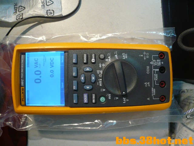

发表于 2015-4-19 21:07:58 | 显示全部楼层

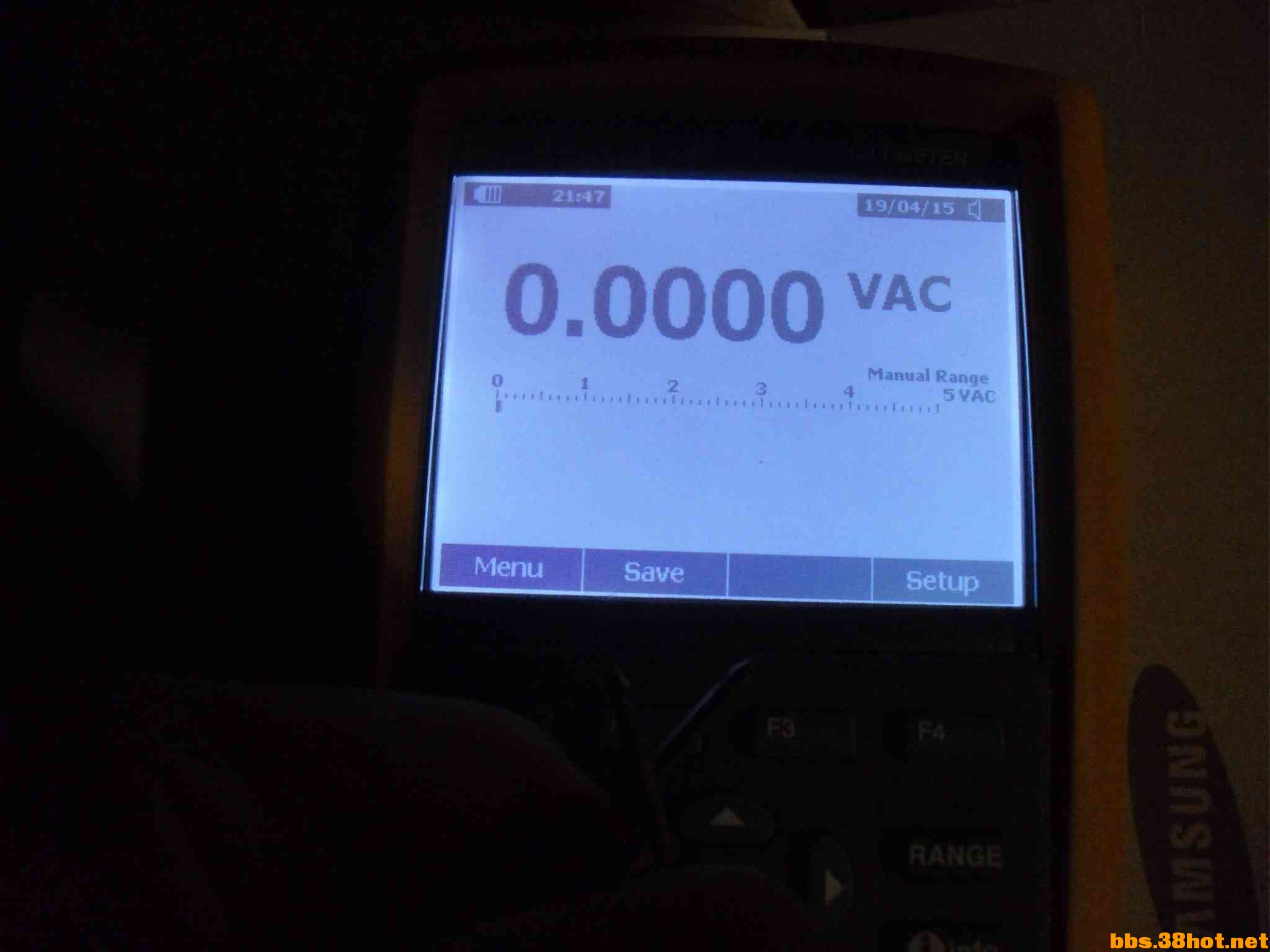

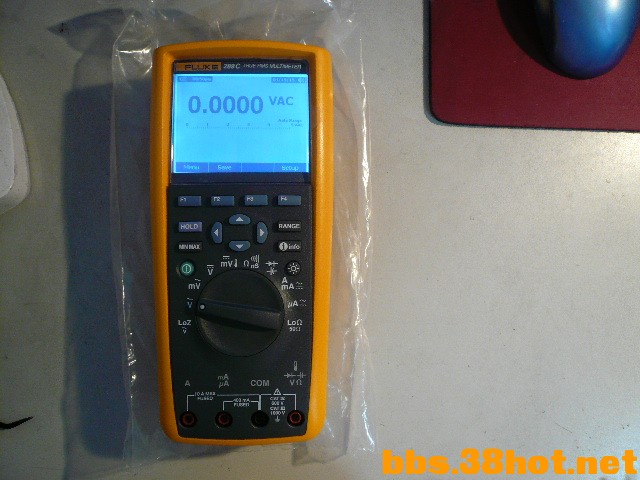

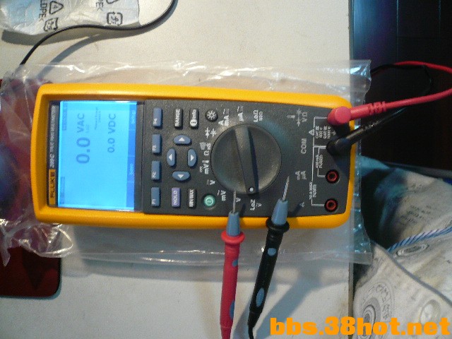

P1050161.JPG P1050162.JPG 刚取出来拍了点图,供参考。
P1050154.JPG P1050155.JPG P1050156.JPG P1050157.JPG P1050158.JPG P1050159.JPG P1050160.JPG
发表于 2015-4-19 21:12:26 | 显示全部楼层
我新购的ut71E的交流档也是这样正准备问问。单手接触正表笔有交流11v多电压,短路表笔字数回慢慢递减到0v大概需要8秒左右!还有一个问题是交流档测试一个电视机行偏转线圈的冷端电压(是一个行频15625HZ的脉冲波,波形低部是向上的抛物波)交流自动挡有时显示29v有时显示54v,(多次测试)。用手动挡40v每次总是测试29v,手动挡400v每次测试又都是54 v。这又是怎么回事?
发表于 2015-4-19 21:15:18 | 显示全部楼层

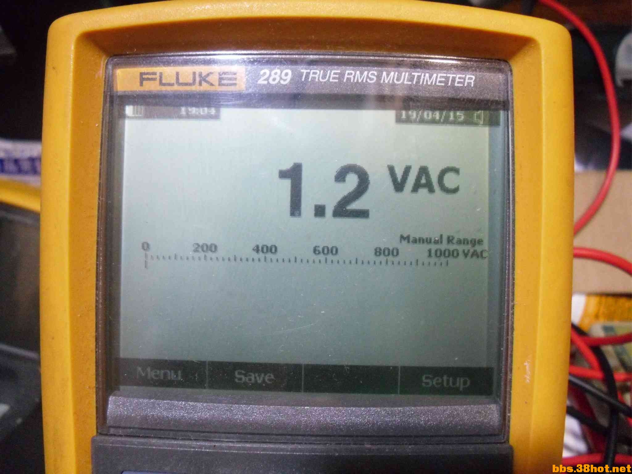

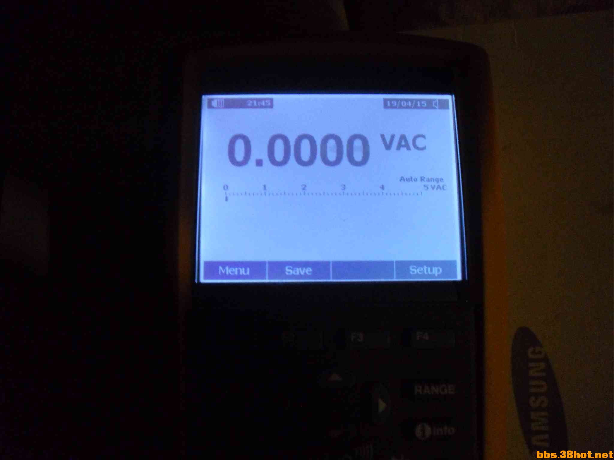

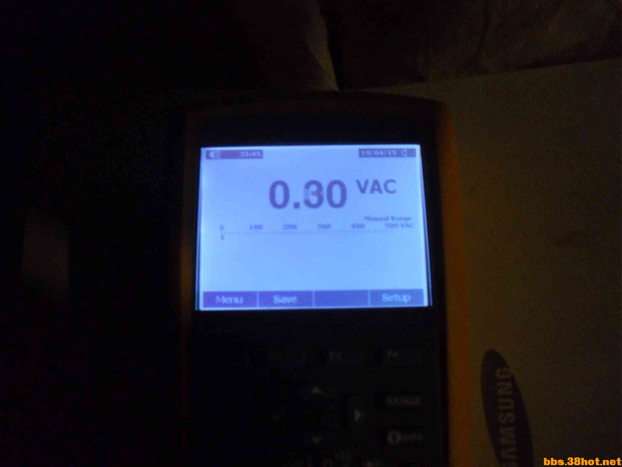

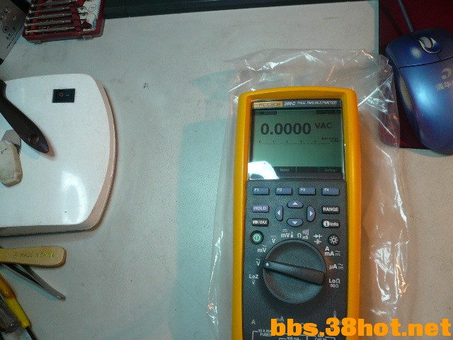

第一图是不接表笔靠近开启的电感镇流器荧光台灯,第二图是稍离台灯时,最后图是不接表笔手靠近端口时有感应值。

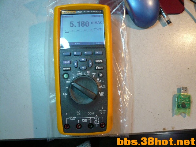

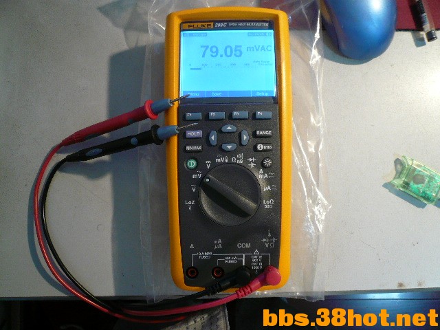

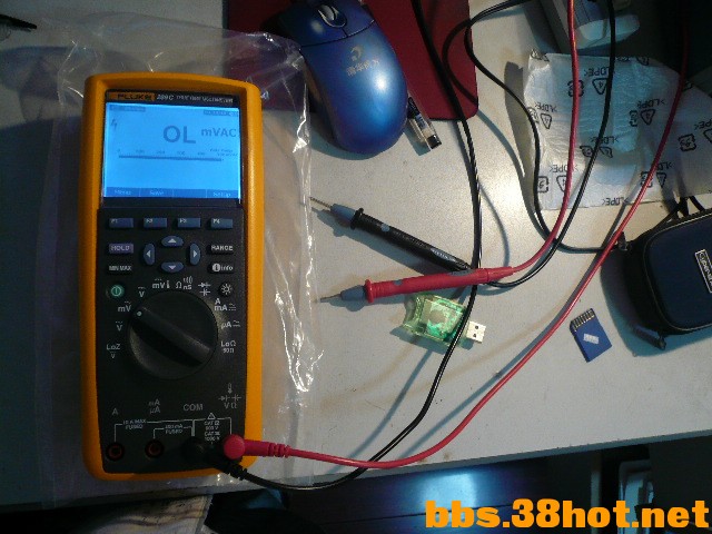

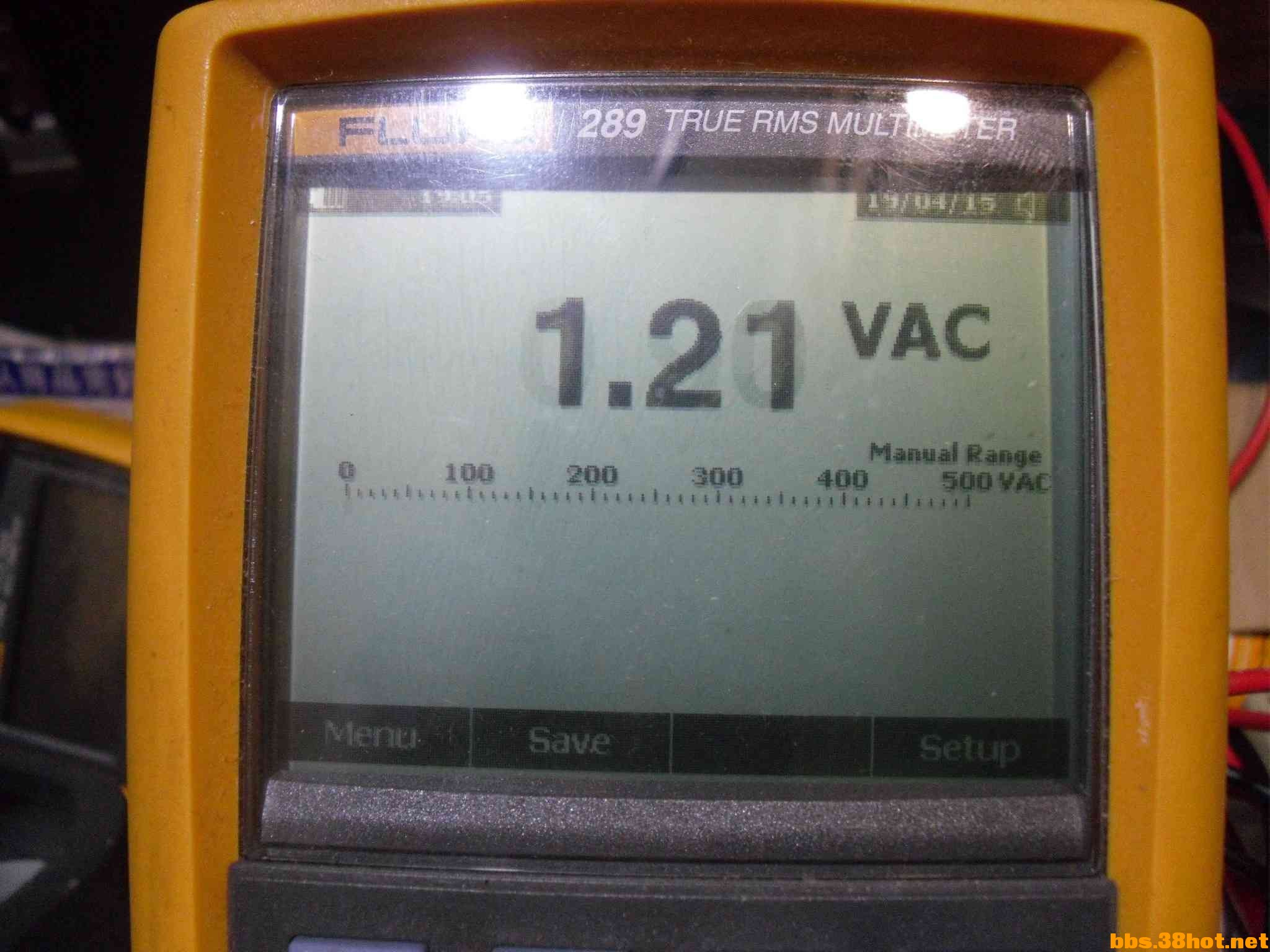

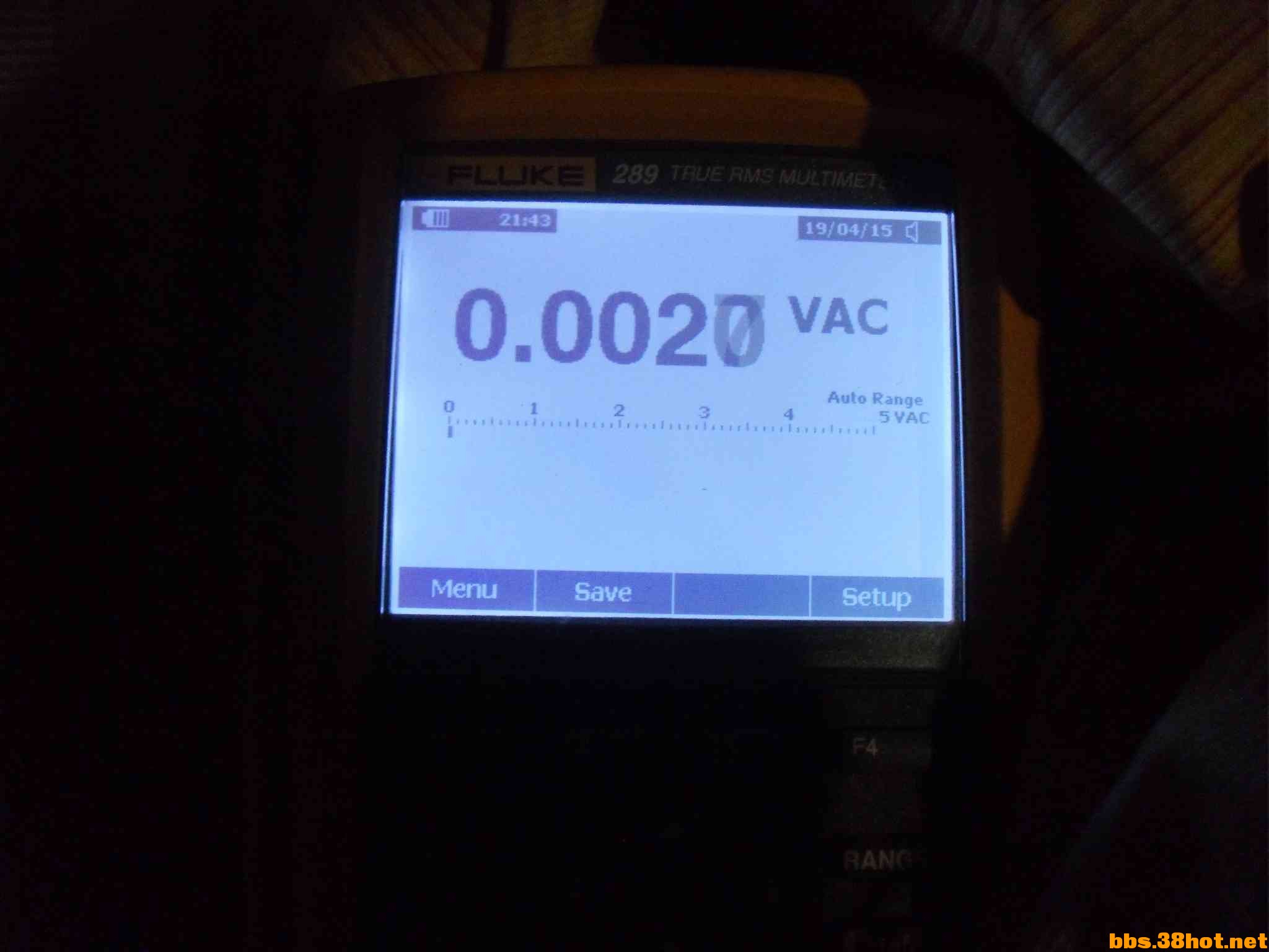

发表于 2015-4-19 21:30:12 | 显示全部楼层

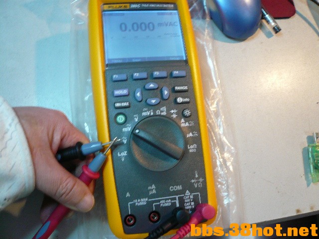

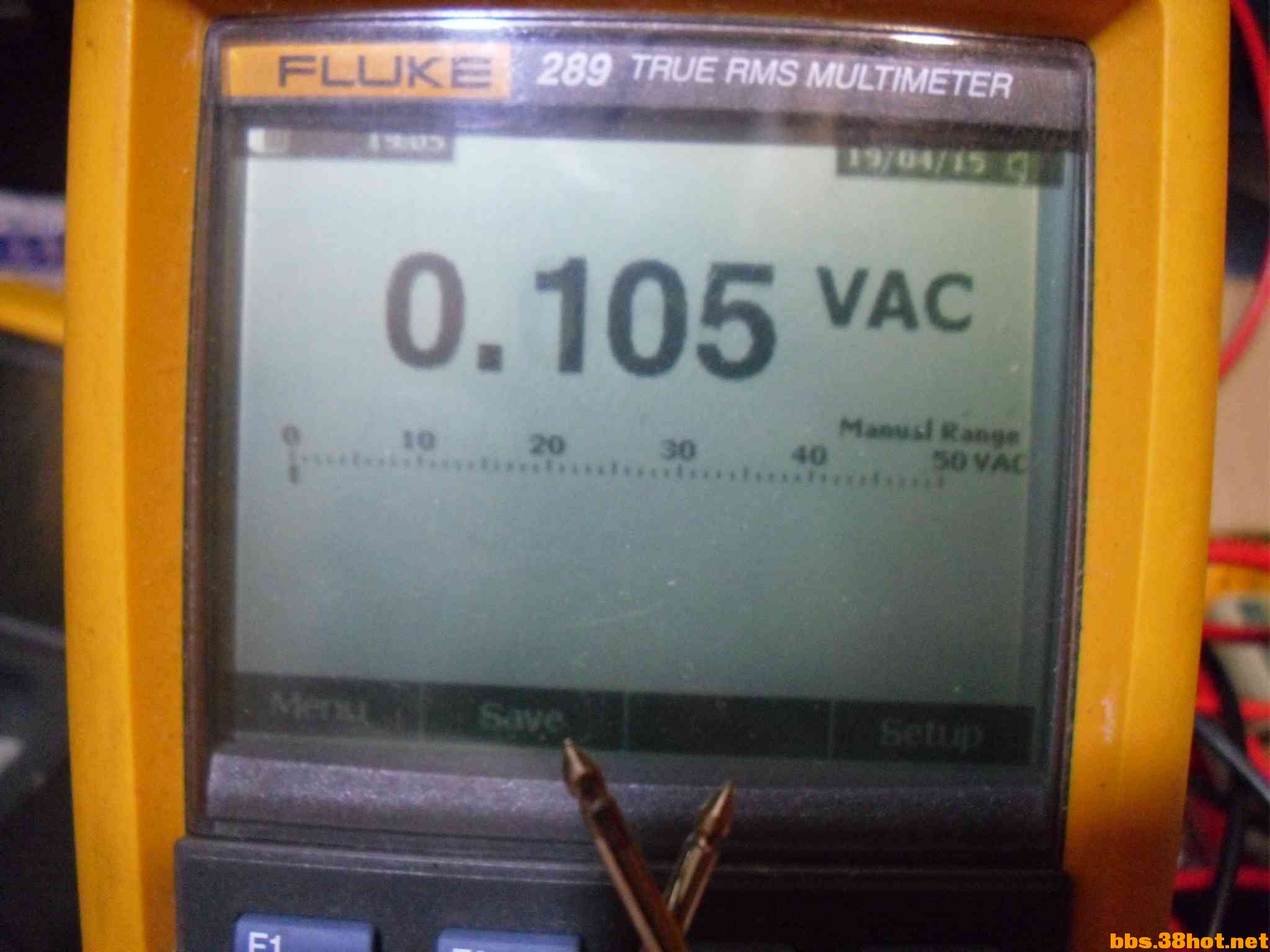

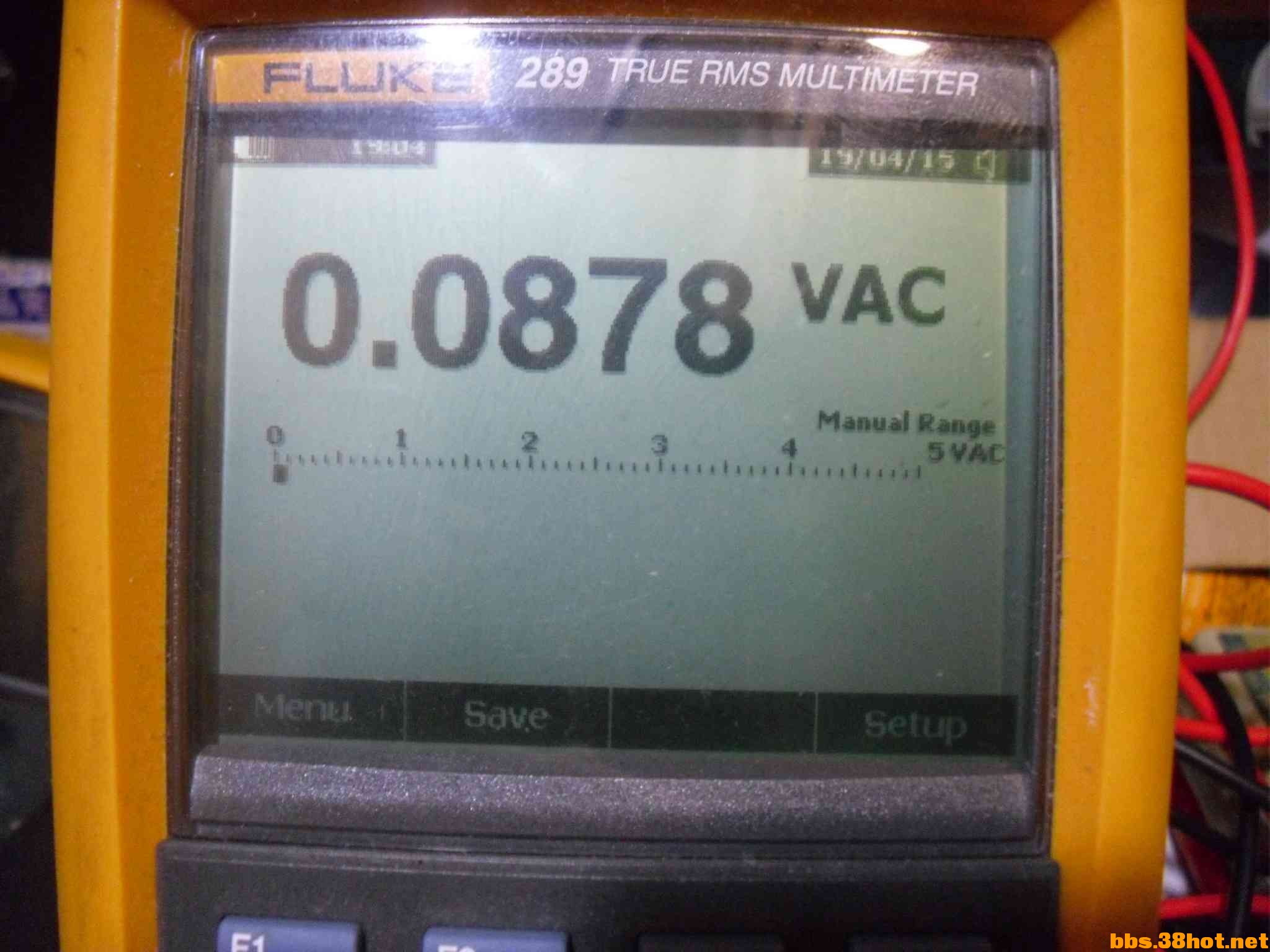

补几张交流毫伏档开、短路时的图,其中第三图是将表笔引线放在电源排插座旁时(插座下桌面下是交流调压器)

补几张交流毫伏档开、短路时的图,其中第三图是将表笔引线放在电源排插座旁时(插座下桌面下是交流调压器) ...
可能是电池干扰,我离冰箱电脑远点又试了下,又基本正常了。你看看我一楼补的图。

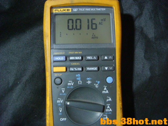

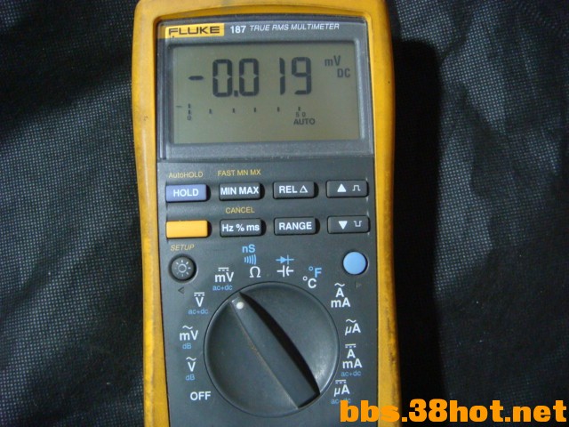

表示有点吃惊,你的289C交流v、mv档都能归零?你的289C没有进行特别的设置吧?我还以为289跟189、187在归零方面是一样的呢,不知你的289C直流v、mv归零情况怎么样?请看我的187归零(都是短接表笔) DSC02276.JPG

发表于 2015-4-20 09:11:09 | 显示全部楼层
hgjdwx 发表于 2015-4-20 08:44
表示有点吃惊,你的289C交流v、mv档都能归零?你的289C没有进行特别的设置吧?我还以为289跟189、187在归 ...
我这块289C购回时间不长,但拿出来试过几次,设置还是原厂默认的状态。交流mV、V、及交流LoV,直流V表笔短接都可以归零的,而且试验表明这几档除交流mV档不插表笔有感应数外,其余三档不插笔只要离开启的电感镇流器台灯底座一边约5CM以上,也是显示0。直流mV记得好像短接表笔底数约是1~2范围,具体晚上回去再试下。
   与另有的几台国产四位半手持表相比,这表的抗干扰、稳定性我认为确实很出色。

我的289交流档表笔短接也不回零的 目测自动挡0.0212 50v 0.180 500v档2.14 千伏档2.2 尾数从50v档开始至千伏档 跳动从大到小

昨晚回家再试了289C,在交流低阻电压、交流毫伏、直流V三档短路是可以完全归0,而且稳定的,不插表笔开路时交流低阻电压也是稳定显示0,交流V、MV插笔开路有数值,短接后变动两三次即回零。
直流MV开路有、无表笔都有读数,有表笔时读数更大,用两表笔短接后读数从末一位数到两位的十几不等(与表笔摆放位置有关),用自制的两端短接插(铜香蕉头、单根直径2毫米漆包铜短线连接)短接时底数从2~7间变动(估计与坛中所说的热电势有关另加拾取的干扰成分),左侧有时出现—(负号)。
