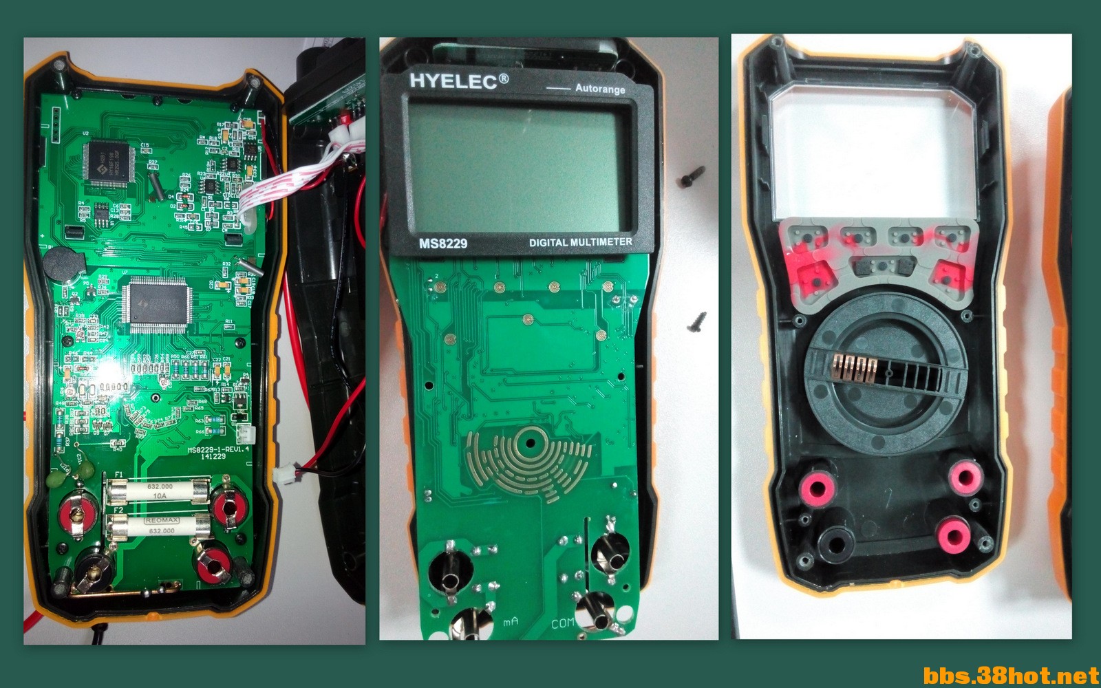

上次见一位坛友发了一篇MS8229的拆机图,欣闻此表功能如此强大。也迫不及待的也入手了这款新华谊的 MS8229,刚拿到手就急不可待的拆机,该表确实很厚重,同国产其他表比较工艺也确实有很大进步,拆机图图片。
这款万用表是使用单片机校准万用表,精度上我就没做仔细评测。此篇帖子只是在交流电压下 ,测试230V  380V  550V 三个交流电压点,考验这款表的耐压,常见的打错档是否烧表。

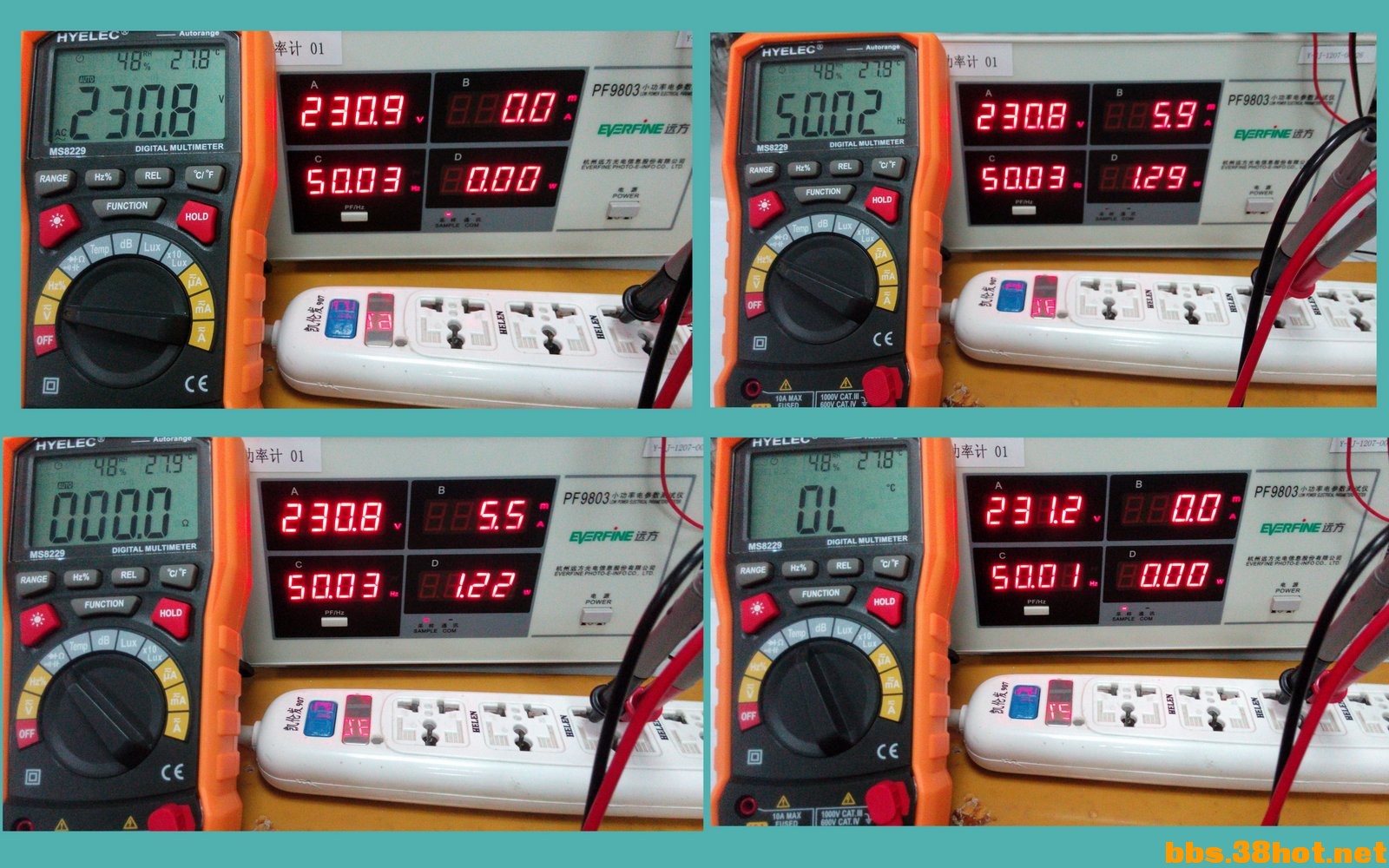

230V下观测 频率档(HZ %), 二极管 电容 欧姆档 ,温度档是有消耗功率存在的,打在其他档位电路回路是断开的,无异常存在。

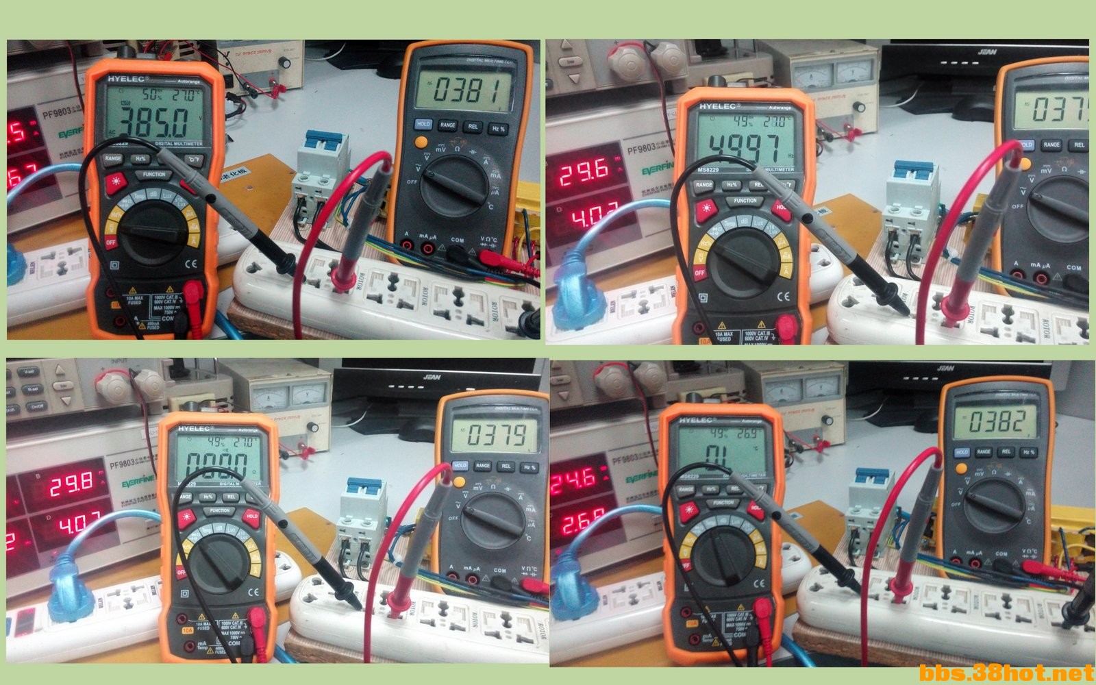

380V 交流同230V测试时一样 无异常,详见图片。

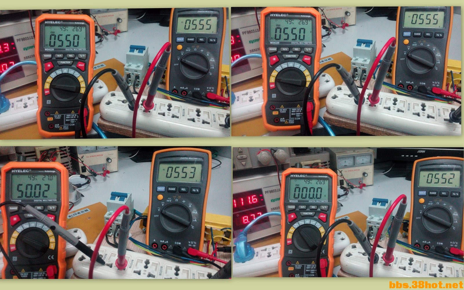

将我的变压器调到最大550V交流测试,冒着危险,万用表打在不同档位测试,也无异常,详见图片。

拆机图
拆机图
230V 交流测试
230V 交流测试
380V 交流测试
380V 交流测试
550V 交流测试
550V 交流测试
