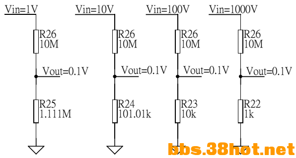

测量Fluke77在DCV时的内阻,用另一个福禄克的87测量77表的内阻是11.10M(77显示87的测试电压约0.65V),用HP3478测量77表的内阻也是11.10M(77显示3478的测试电压约1.25V),用HP3456测量77表的内阻是10.09M(77显示3456的测试电压约5V),用同惠TH2683绝缘电阻测试仪测量77表的内阻是10.00M或10.01M,2683分别用50V和100V档去测量77表的阻值结果相同。

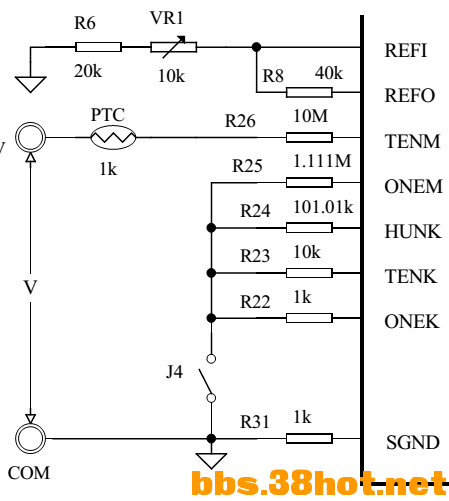

虽然我没有Fluke 77,但是参考Fluke 17B的电压测量电路
在不同的电压档位上,输入阻抗是不一样的,因此如果Fluke 77上读数在1V档(Fluke 87和3478的情况),测量出来的电阻应该是11.111M;10V档(HP3456的情况),电阻应该是10.1M;而同惠TH2683绝缘电阻测试仪的测试电压可能高达500V,因此测试结果是10.001M

发表于 2015-4-19 10:49:42 | 显示全部楼层
这个 你需要手动档才能测准啊
自动挡情况下 输入阻抗根据你测试的电压会变的
