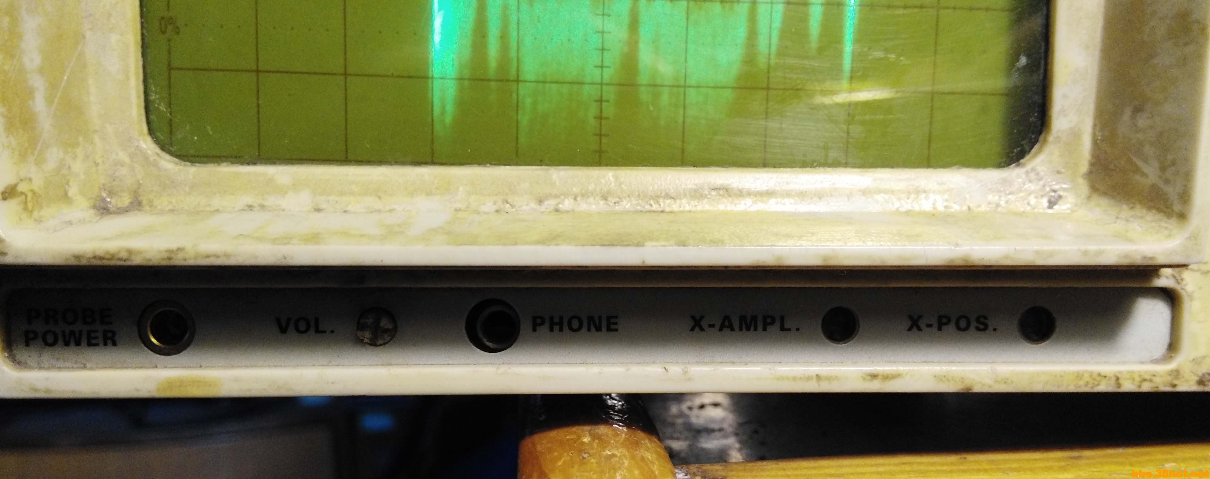

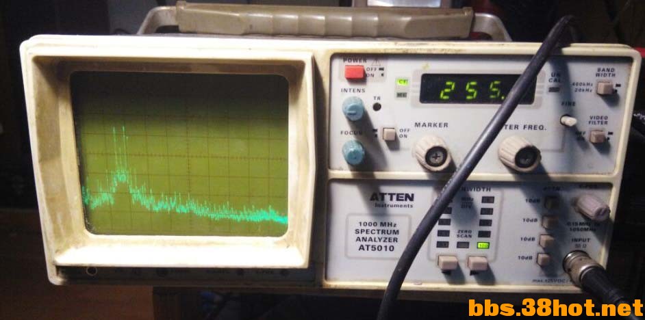

从坛子里收了个模拟频谱仪,显示是使用示波管的,可以显示信号发生器的信号频谱,但现实画面只局限在图中所示范围,通过提高亮度,能加大一点画面大小,但显示内容会模糊。
已经检测了各路电压(高压和低压)都正常,调节屏幕下方的XAMP旋钮,可以将X轴方向调小,但调到最大也只能到图示大小,XPOS旋钮能正常调整图像在画面中的位移,但也无法超出范围。Y轴调整正常。
救助各位,大概是什么问题造成X轴无法拉开的问题。谢谢!

碰极了,应该都不显示吧?再补充个图,右侧基本都能显示,就是左侧。

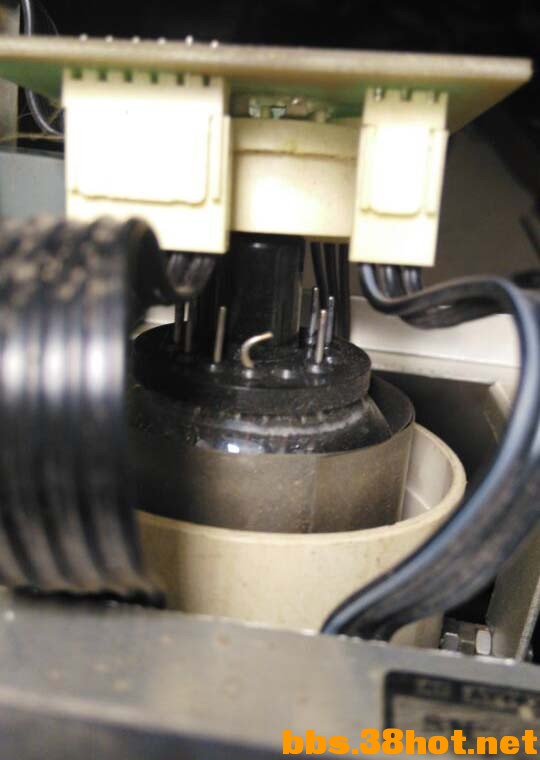

仔细分析昨天发生奇迹的过程,肯定是那里接触不良。到处检查了下,突然发现示波管管座有点松,重新插了下,开机没变化。再仔细看管脚部分,成图片中样子了。用钳子小心仔细矫正,重新插好,这下管座不再松动了。再开机,一切正常。看那个管脚,正好是X1,由于它没接触到,因此屏幕左边无显示,这下总算完整地修复了。也可以结贴了。谢谢各位朋友的分析。
