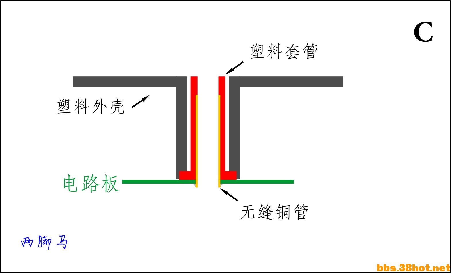

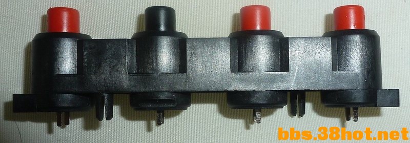

小弟是电子爱好者,喜欢摆弄各类万用表,看了无数拆机图,自己也拆了几台表,被各种精密设计深深吸引。表笔插座看似普通其实是很重的的一个部件,它是手持万用表和外部产生电气连接的唯一通道,也是封闭的表壳上唯一的开放口,手持万用表的工作环境比较恶劣,在工厂里高温、高湿、粉尘、油污、金属颗粒随处就能遇到,如何在这些场合下能保持高精度、高可靠性、高安全性就得看表的密封性能了,而表笔插座是表壳上唯一的开放口,其结构设计影响着表的密封性。所以插座成了我的一个关注点。

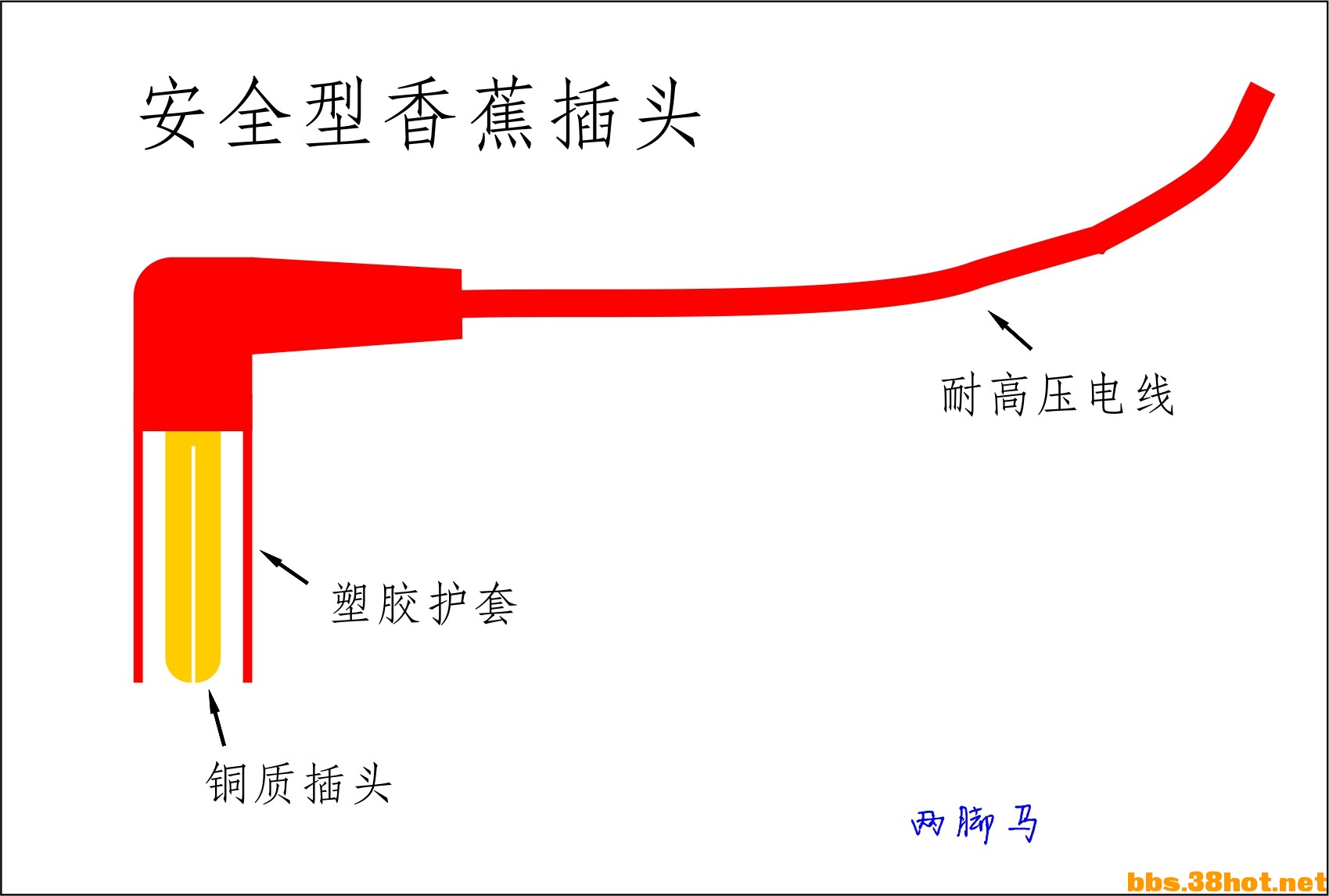

说插座前先来了解一下与之配套使用的插头,大部分万用表都使用4mm安全型香蕉插头(banana plug),为什么叫香蕉插头?不是叫桔子插头?可能是因为形状和用途(插)的关系吧!抱歉我想歪了。。。。

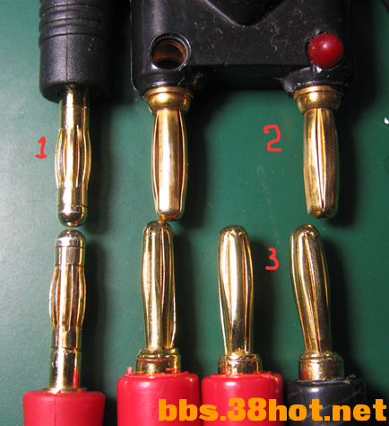

这种是普通香蕉插头,铜电极是外露的。
这种是安全型香蕉插头,可以看到铜电极外面有塑料套管,手无法触摸到电极,安全又防污染。香蕉  套  安全。。。。。  不要想歪了
各种插座的主要结构都是差不多的,由塑料套管和金属管组成。不同的是套管和外壳的固定方式、金属管制造方式。

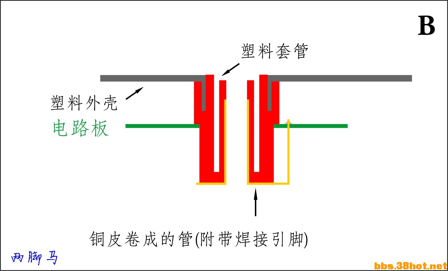

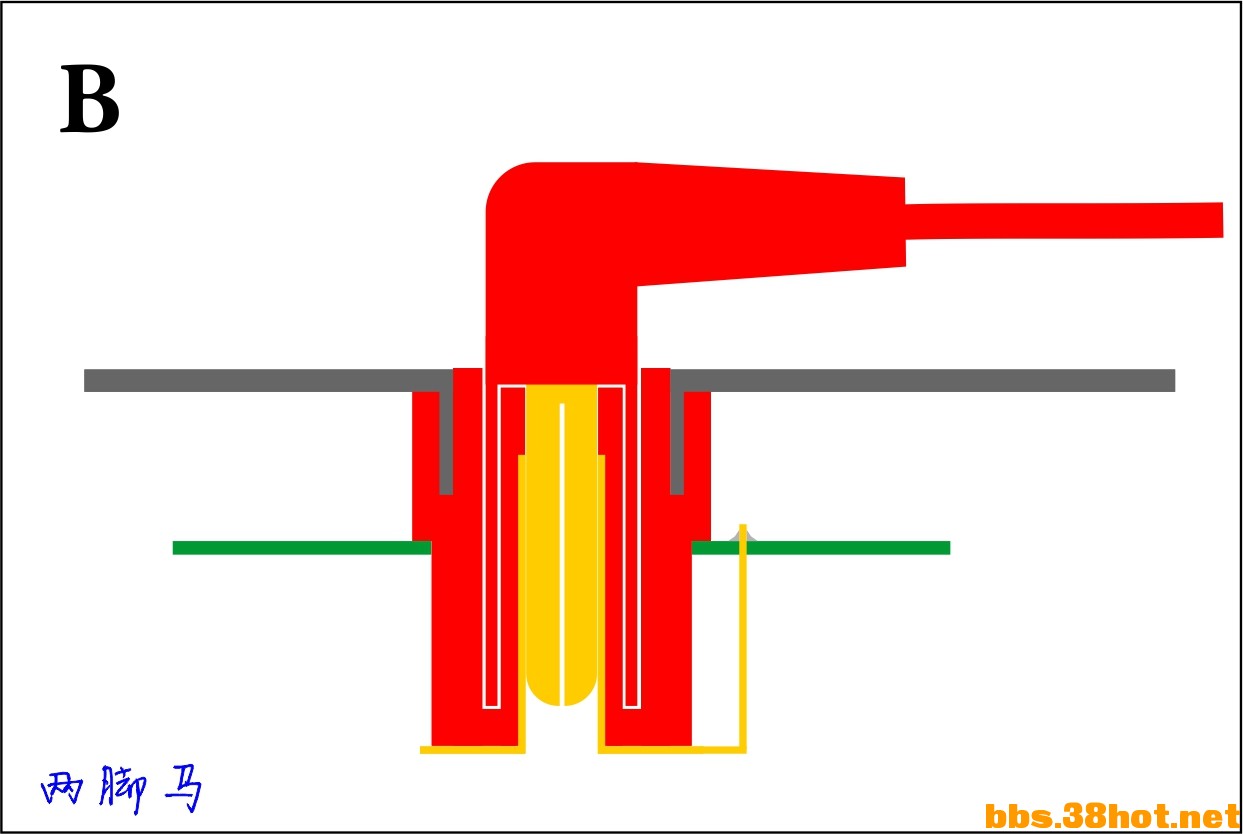

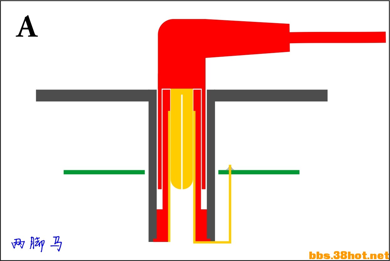

我总结了一下大概有4种结构,画了几张结构示意图,希望能把想说的东西表达清楚。

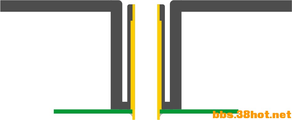

A型 A和B的铜管都是用铜皮卷绕而成的,时间久了容易直径变大松动。
插入后
B型

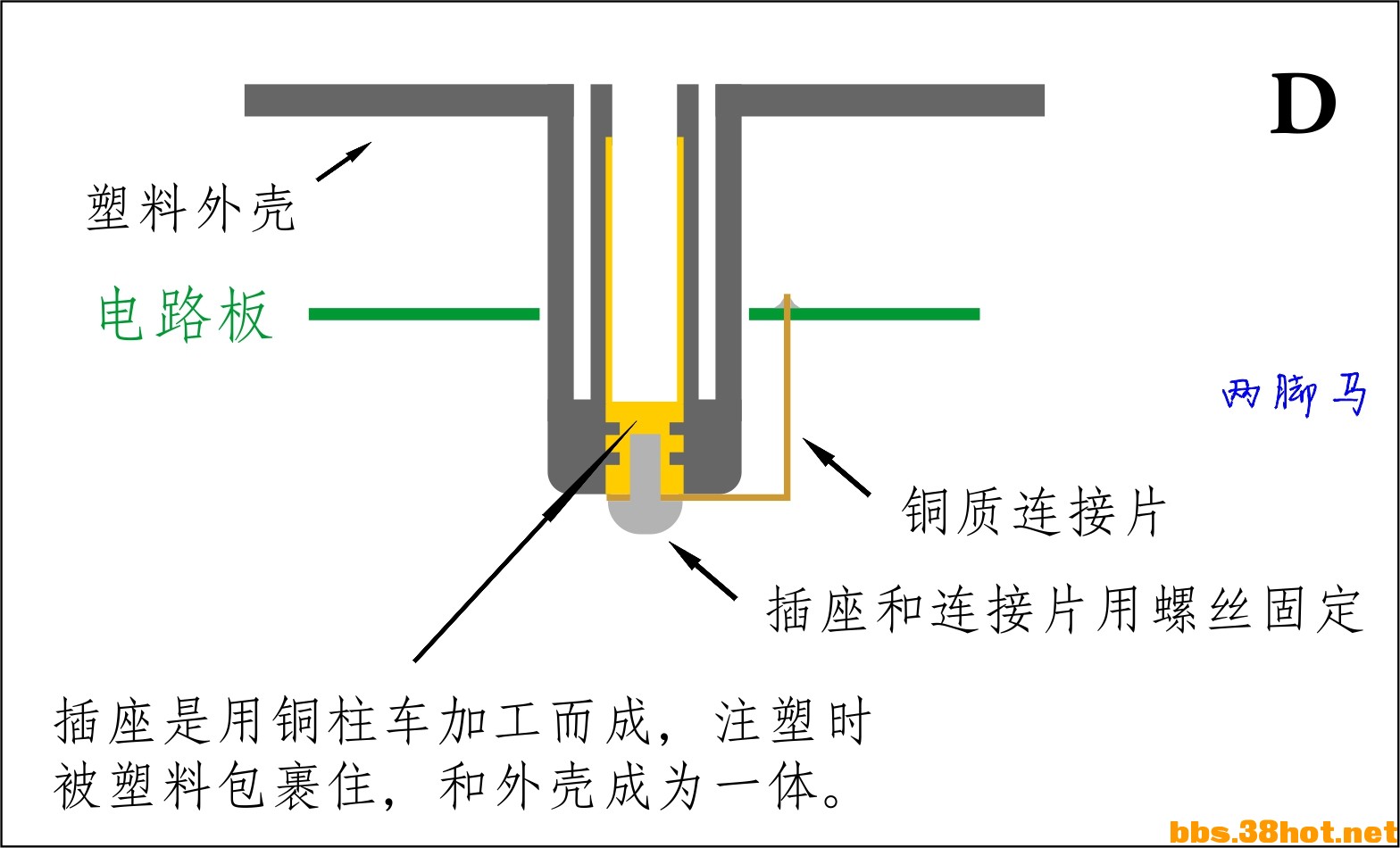

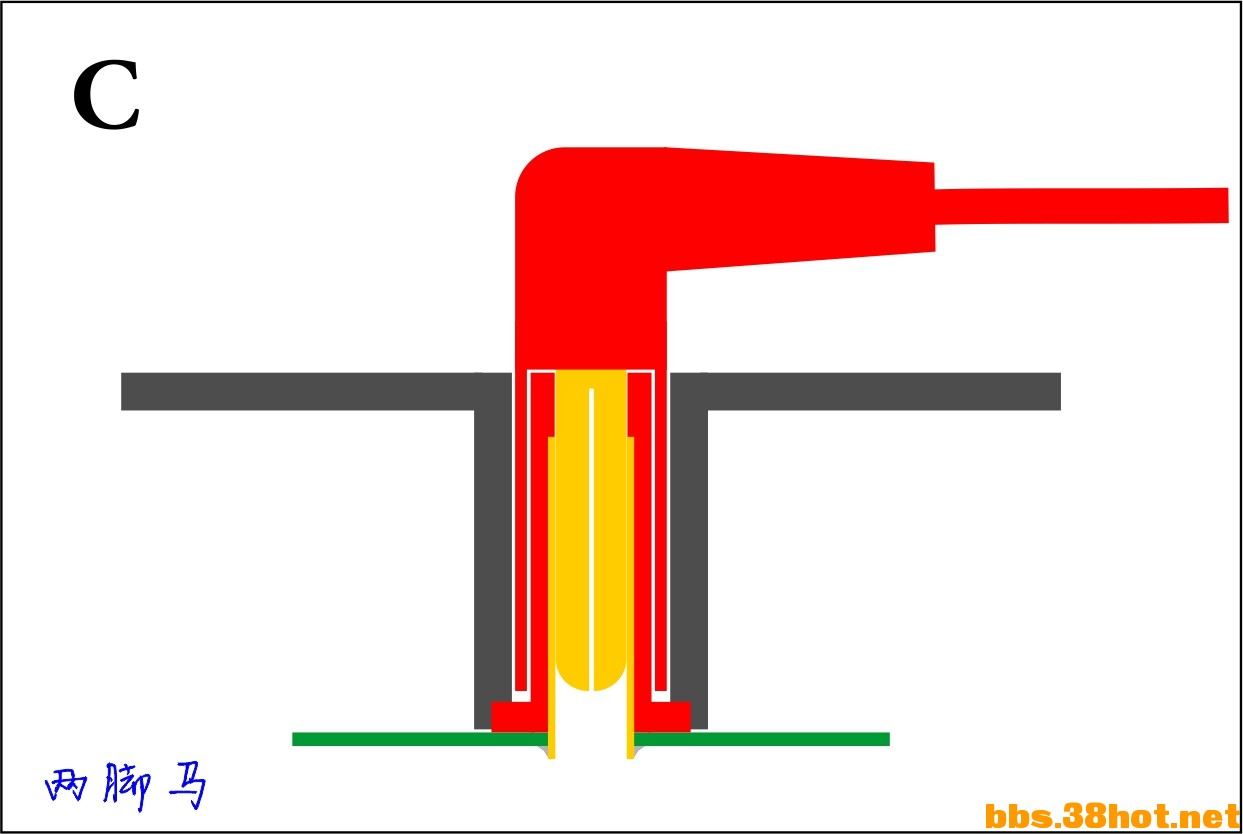

C型的铜管是无缝的铜管,比较耐用,不会变形松动。铜管堵住后可以有较好的密封效果。

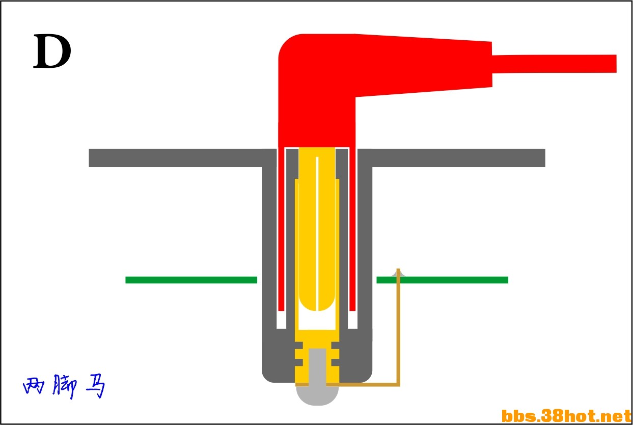

D型的铜管是用整根铜棒车制的,铜管在外壳注塑时埋在塑料中,和外壳成为一个整体。这种结构是最好的,密封性可以达到防水级别,插拔时的力由外壳来承担(电路板不受力)坚固耐用。

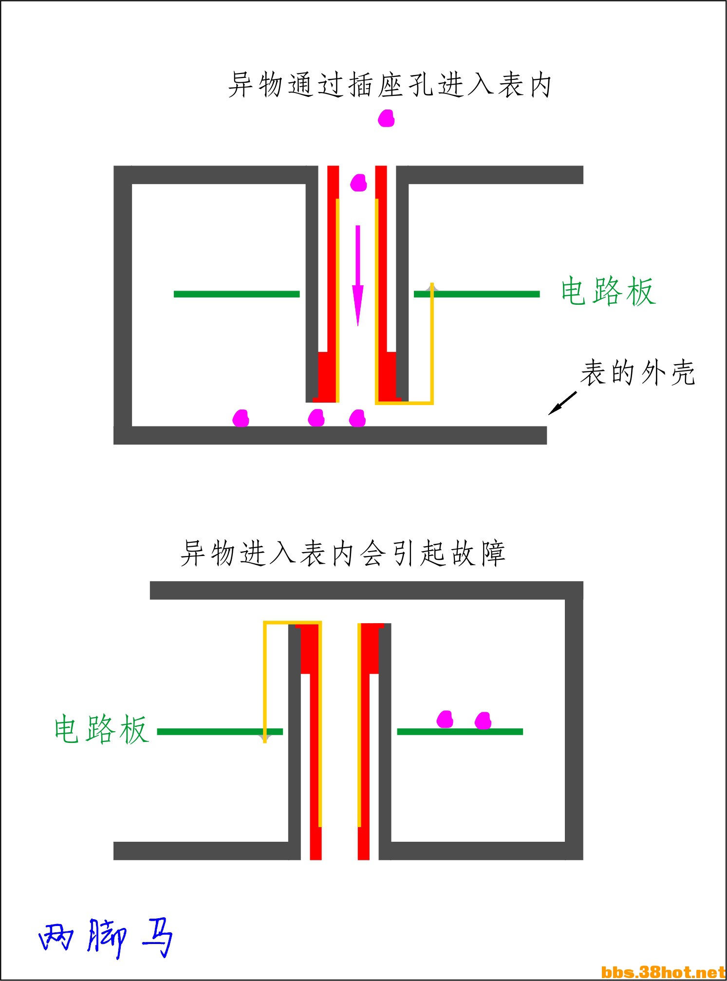

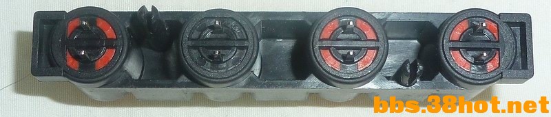

A B C三种结构的铜管都是贯通设计,需要堵住孔才能防止外部异物进入表内

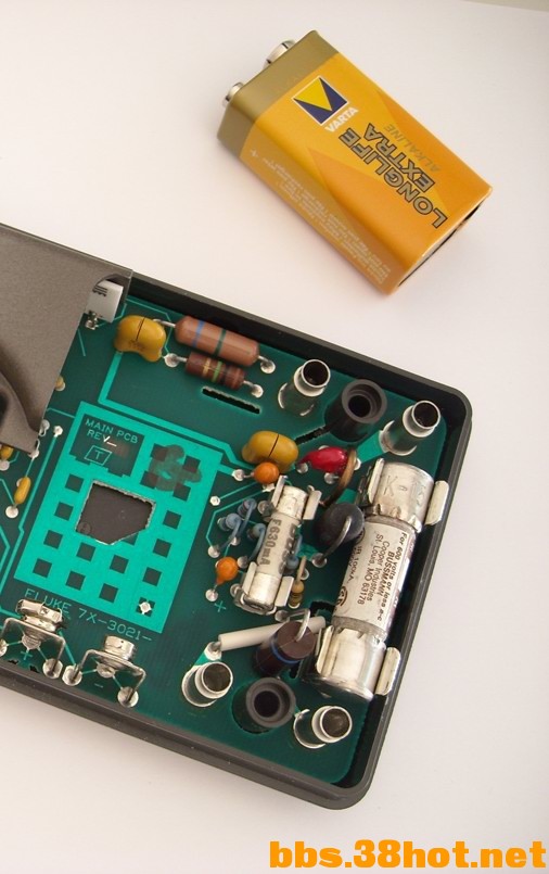

有人说插头在插座里怎么可能有异物进入?万用表在正常使用时总有1-2个插座是空着的。
看看没有堵住铜管的后果,大家遇到这种结构的表要注意了。

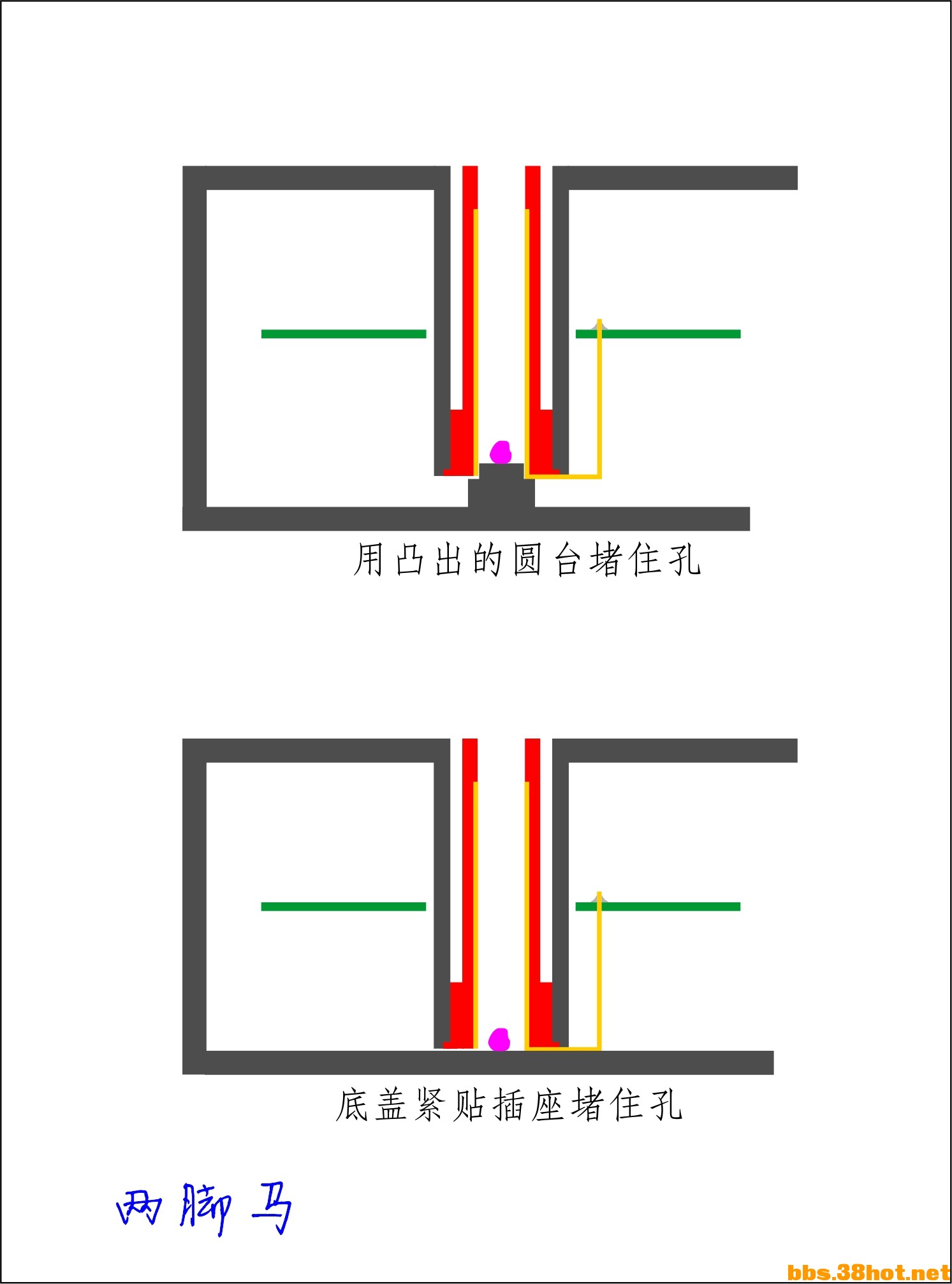

在外壳相应位置增加圆形的柱子能够堵住铜管,还能改善电路板的受力情况。

发表于 2015-4-18 10:53:56 | 显示全部楼层
所以说福禄克狡猾的地方就是两处,一是表笔插座2是电池弹片。

感谢楼主绘图讲解

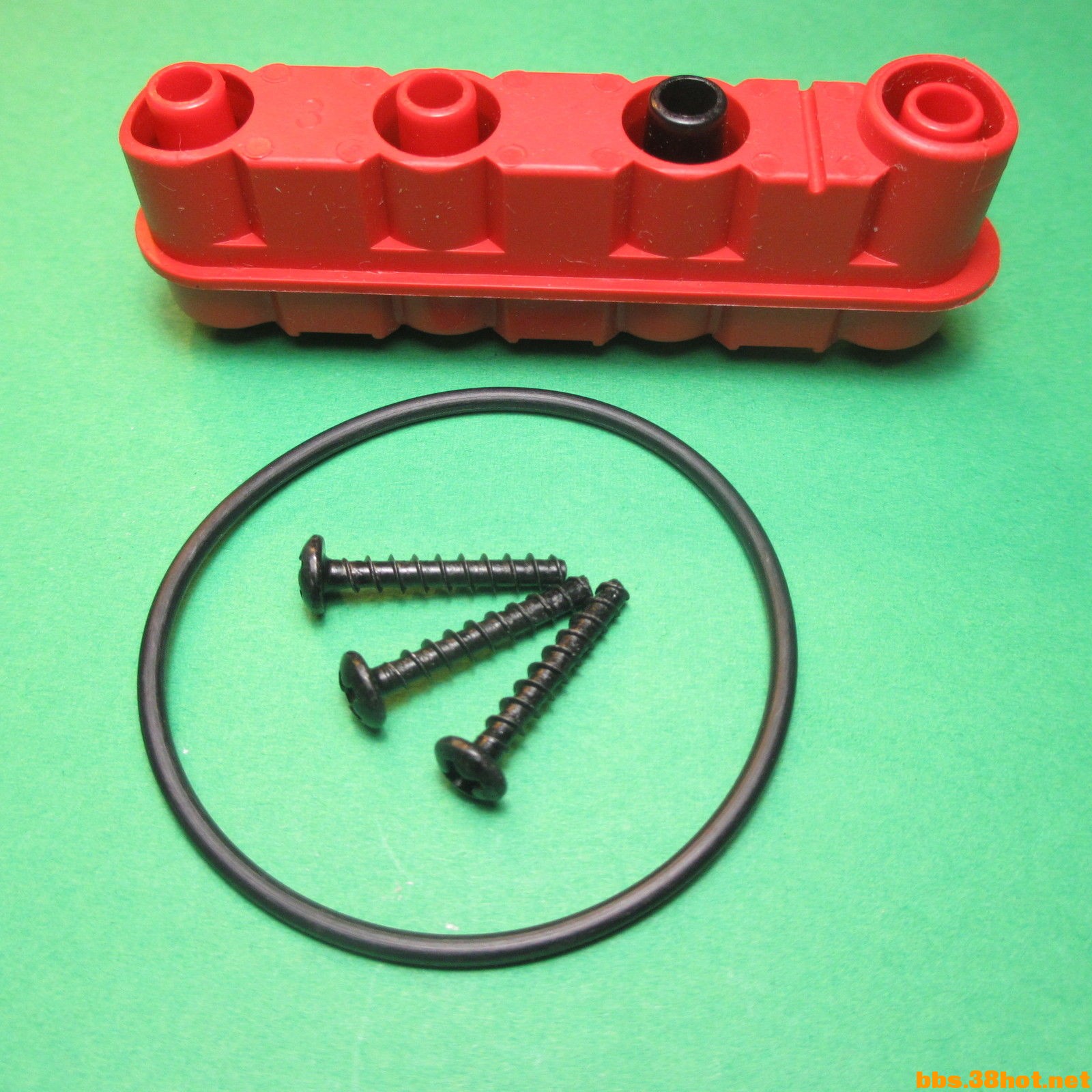

发表于 2015-4-18 13:33:37 | 显示全部楼层

moto3608 发表于 2015-4-18 13:20
fluke早期是外壳做套. 只有一重,  现在, 变成二重套,  当插头进去,变成3重套, 隔离空气更好.
学习了,这个是87的插座吧?

第一种也叫灯笼插,2和3才叫香蕉插,2是两片磷铜片弯折出来的,3是原管一次成型的,因为长得像香蕉,顾名思义。
