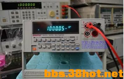

我买的6451工作半小时就保护停机了,请问大师这是正常的吗,屏显也不显示了,只有关闭电源开关 ,还要等半小时,在开电源开关 才能正常工作,

是不是稳压块坏了  或者滤波电容不行了

发表于 2015-4-18 12:01:00 | 显示全部楼层
开机后,用手摸。哪里热,哪里就不对,然后在正常的情况下,用手摇,哪里松动,故障重现,就焊哪里,冷机,用热火风枪,110度,吹,哪里不对就换哪里,比如晶振,复位,闪存片,稳压管。
