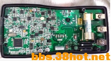

发表于 2015-4-16 21:16:50 | 显示全部楼层
内部差了点
发表于 2015-4-16 21:21:53 | 显示全部楼层

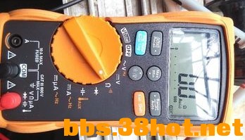

发表于 2015-4-16 22:27:26 | 显示全部楼层
功能比fluke的F117多,做工差一个级别的水准。
做工感觉和我UT61E的档次一样
不过设计和原件看起来还行
做工主要差了PCB材料质量和精度上,还有屏蔽这块好像也没有福禄克的好
真是奸商啊不过难道是看起来不好,实际性能抗潮性什么的也很好么?

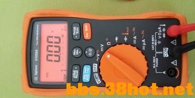

这个带万用表功能的电筒不错的。
呵呵,开个玩笑。这个表用起来还比较顺手的。功能超多,一些设置需要看了说明书才知道。刚拿到手时试了一下感觉比115快。后来详细对比了一下,实际比115稍微慢一点,不过也能接受。精度什么的也都还可以。表套比福禄克的软。

本人入了一块,电阻,电压,自换量程比福禄克12B慢些,手动设定好量程,速度是很快,用这个表,建议下载使用手册,按自己的习惯,设置声音,背光强度,自动关机时间,手电功能等等个性化设置,4节AAA电池也是方便,档位转换手感是用过表里最好的。出门利器。

除了自动量程换档速度慢(我觉得是唯一的缺点)之外,其他都很满意。精度和线性跟FLUKE 117C一样好。可自由设置的功能多,很贴心。
