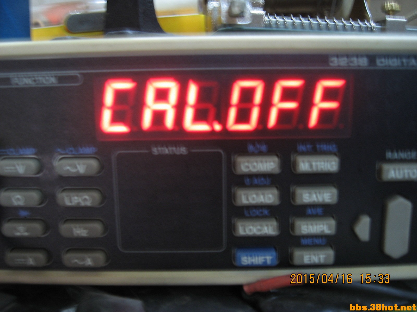

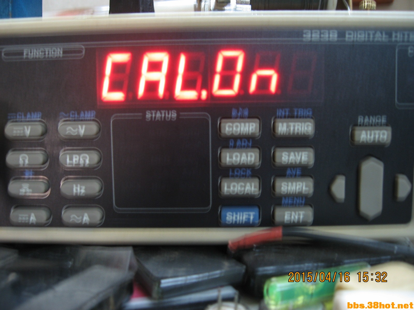

昨天偶然发现在开机时按shift键可以出来CAL字样,CAL不就是校准么。
按量程上下键可以改变右面的on和off,再往下不敢搞了,怕搞乱了没有标准源,那位手上有源的朋友研究一下阿,造福坛友。

准确说是开机有显示后按的shift键。

LiuB 发表于 2015-4-16 15:38
准确说是开机有显示后按的shift键。
按照楼主方法操作不能显示CAL界面,哪里不对?
