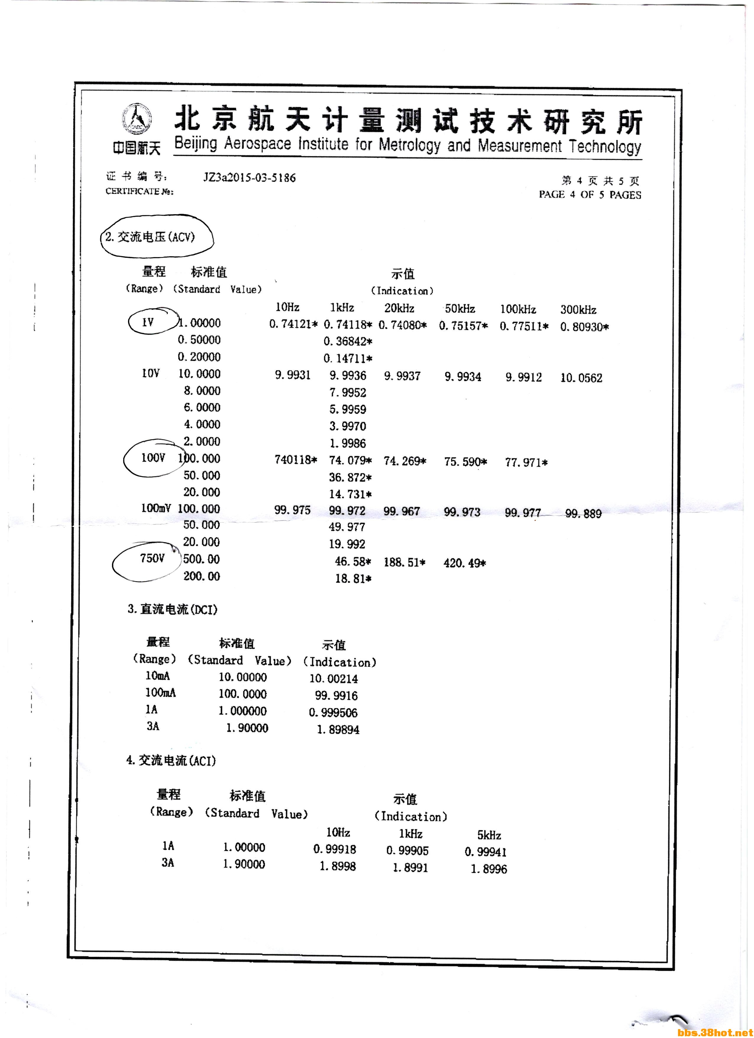

公司一台Keithly 2700台式万用一有,年检校准时被查出来交流档测不准,被其他部门同事提过来修。
我只是个硬件工程师, 搞不大懂,死马当活马医。上传校准报告给大家,我觉得数据很有规律。是不是精密整流滤波电路的某个零件坏了。
有没有哪个大神有原理图或者有过累似经验可以指点一二。

发表于 2015-4-17 10:31:32
问题是没过呢。
你可以看到画圈的那几行。1V 100V 750V 示数偏小

发表于 2015-4-27 17:33:31
低压还是准的,高压就测不准。万用表测不同量程往往会切换继电器,可能是继电器接触不好或检测高压电路异常,修起来应该不困难。
