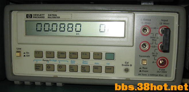

还有3478短接有0.16欧底数,怎样清除回零?3468就只有0.05欧

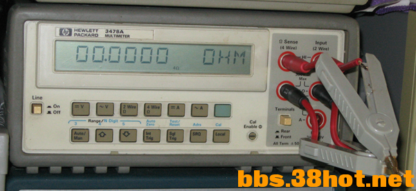

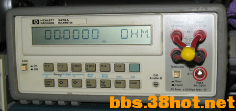

3478A的电阻档要用四线法短路测量,两线测量低电阻,本来就误差大。

是啊,他玩的东东,基本上很精致,看那个四线短路叉,我反正没有
发表于 2015-4-16 08:51:10 | 显示全部楼层
我用粗漆包铜线、铜香蕉插做的四线短路插上面就没有那个漂亮的小糖豆

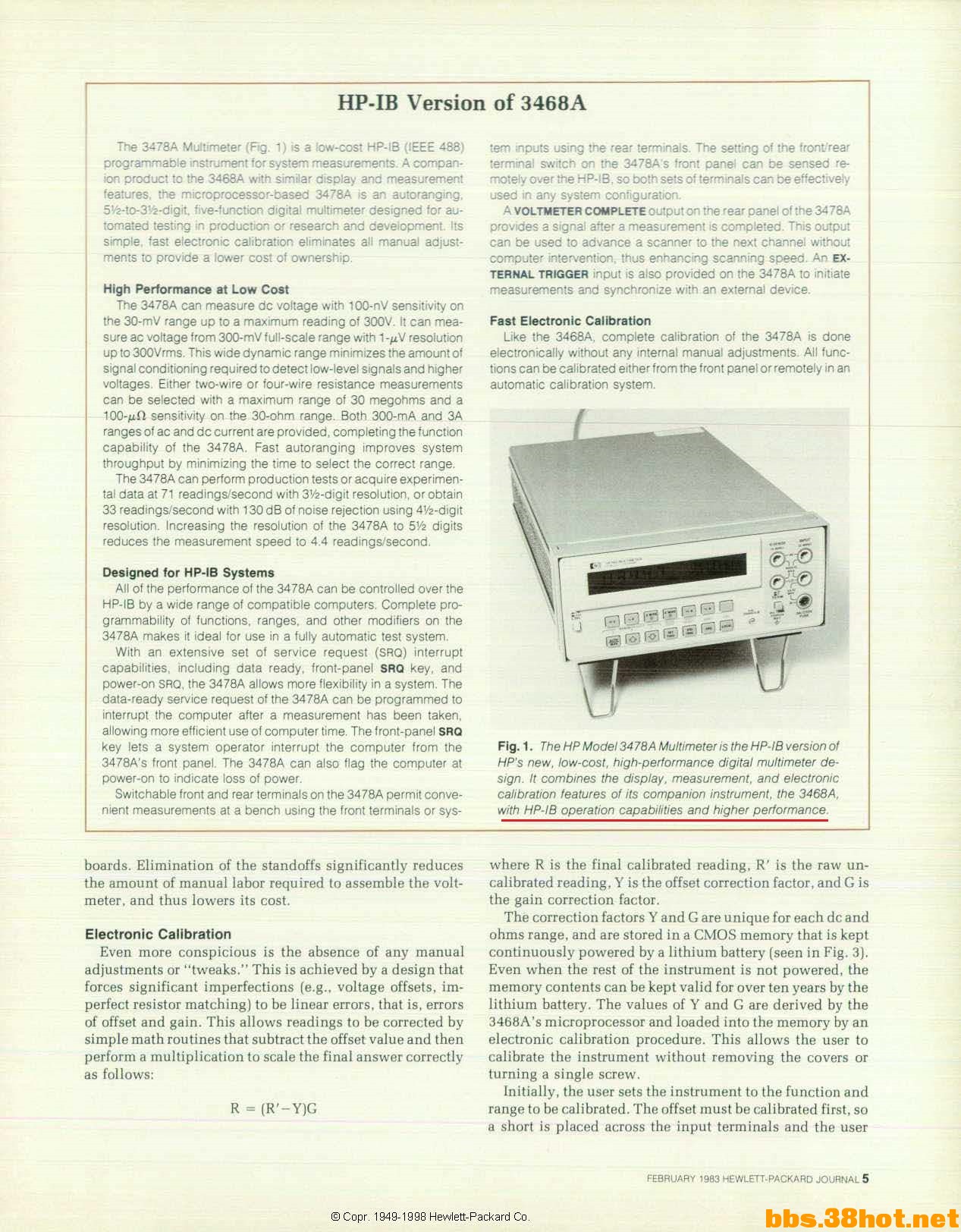

是HP3478A。
HP Journal里面有一句总结,如图:
“HP3478A万用表是HP-IB(也就是GPIB)版HP新一代低价格高性能数字万用表。它集其姊妹型号3468A的显示、测量和电子校准特性于一身,拥有HP-IB功能和更高的性能。”
具体的差异楼主可以仔细看看手册。

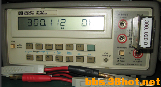

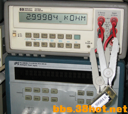

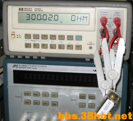

QQ截图20150416123759.png QQ截图20150416123843.png QQ截图20150416124519.png QQ截图20150416123927.png QQ截图20150416124545.png QQ截图20150416124423.png QQ截图20150416124602.png

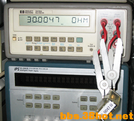

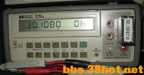

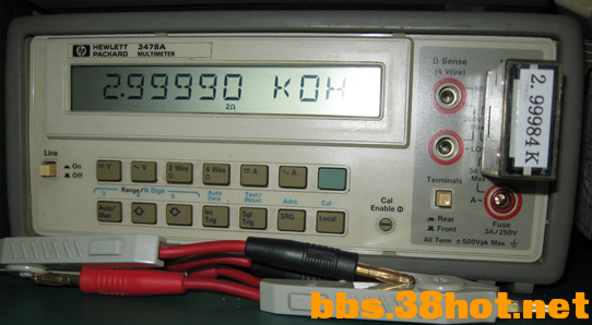

随着阻值的增加,2线与4线的差距会缩小的,我这个3478A大概到10-20K就几乎一样了。高阻值电阻测量2线更合适。

彭鹏 发表于 2015-4-16 12:53
随着阻值的增加,2线与4线的差距会缩小的,我这个3478A大概到10-20K就几乎一样了。高阻值电阻测量2线更 ...
很精准

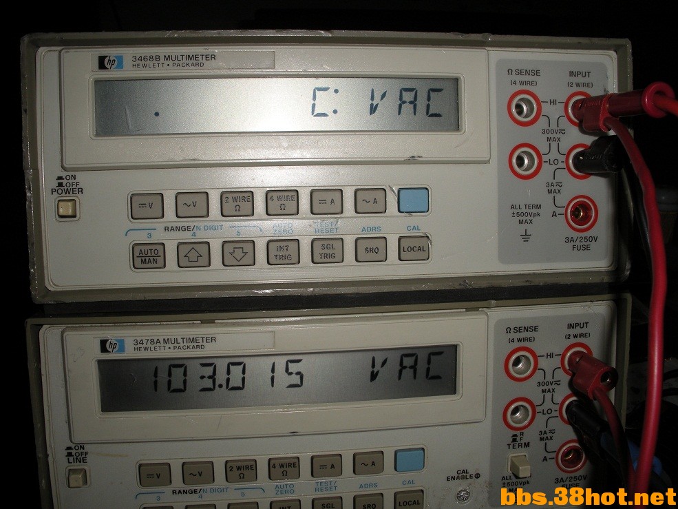

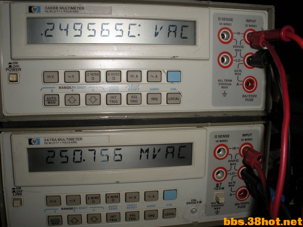

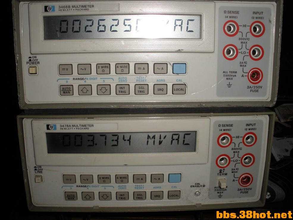

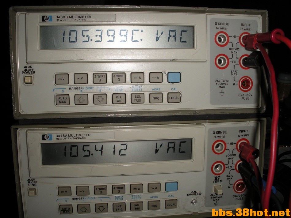

兄弟帮我看看,有几个问题不太明白。
1,不插表笔,交流档,3478底数明显大
2,插上表笔,没有测试,底数是否正常?

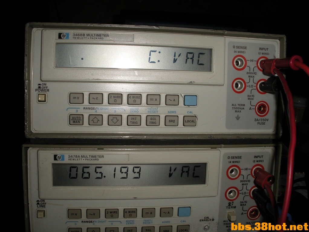

3,测试100V交流,测试中间,3478会有一个数,然后再到正常值,3468就直接到正常值,3478是否这样?

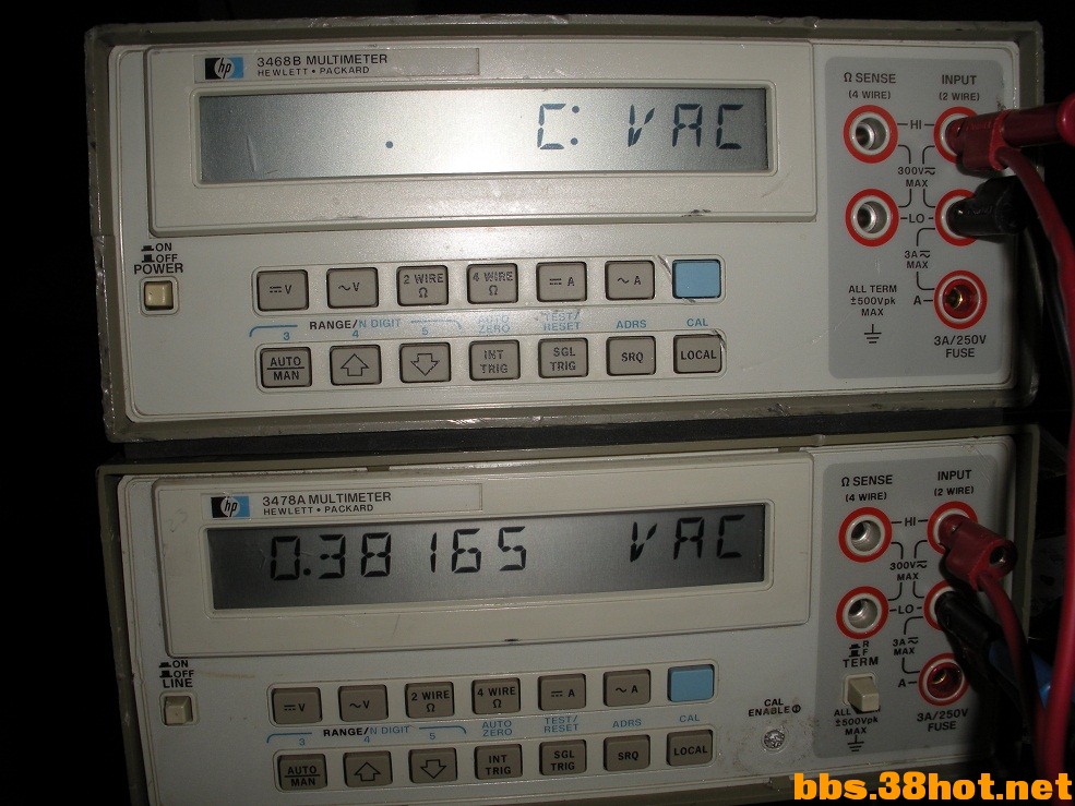

4,断开测试,3468直接回到mv,3478中间显示一个数,然后再回到mv。
还有就是感觉3468比3478速度快一点,不知道3478是不是我今天按了CAL后变慢了?

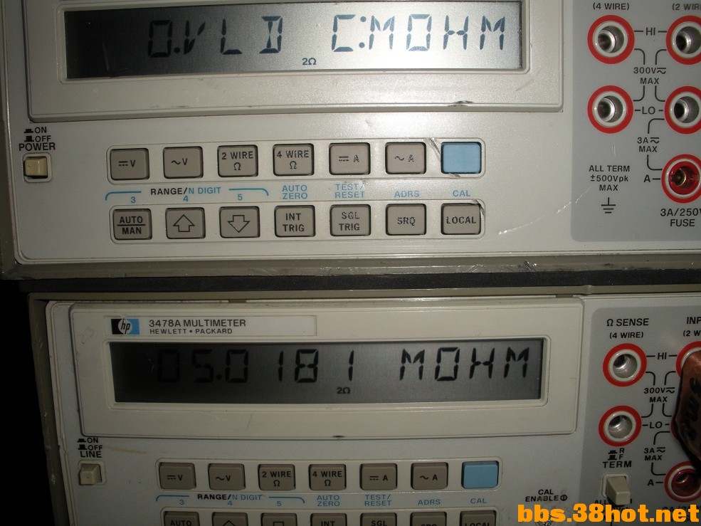

还有3468显示多了一个C,是不是我按了CAL而又没有校准的缘故?
不插表笔
插上表笔
测试100V过程中
断开测试过程中

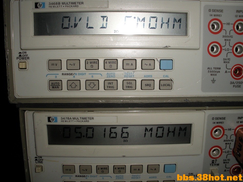

测试电阻

注意!你上面这台3468的校准开关目前是打在“校准”位置的!所以显示上出现一个“C”。这个开关应该在机器背后,论坛里找找以前的帖子,自己尝试着先把它关闭,因为这种状态很容易出现误操作使仪器失去原来正确的校准值的!交流电压不接表笔肯定会有底数的呀,每个仪器显示值不一样也是可能的。,而且这个底数不能作为评判仪器是否真的有问题的标准。
单独按一下CAL这还不是校准,校准是先按一下蓝色键再按CAL才开始的,注意!没有符合要求的基准源的时候,千万别做尝试!先去3468的屁股上找到那一排编码开关,按论坛里人家的办法,关闭它!(我没有这个机器,具体操作自己找吧)

3468确实是开关拔在CAL位置了,已关了

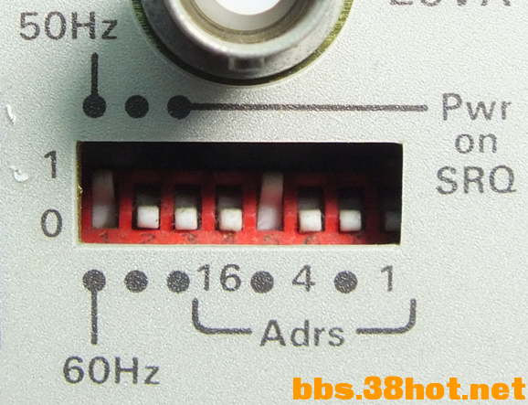

有空的拍张3478后面的图片我,只要看看电源插座旁边那几个拔动开关的位置

兄弟,有空的拍张3478后面的图片我,只要看看电源插座旁边那几个拔动开关的位置
