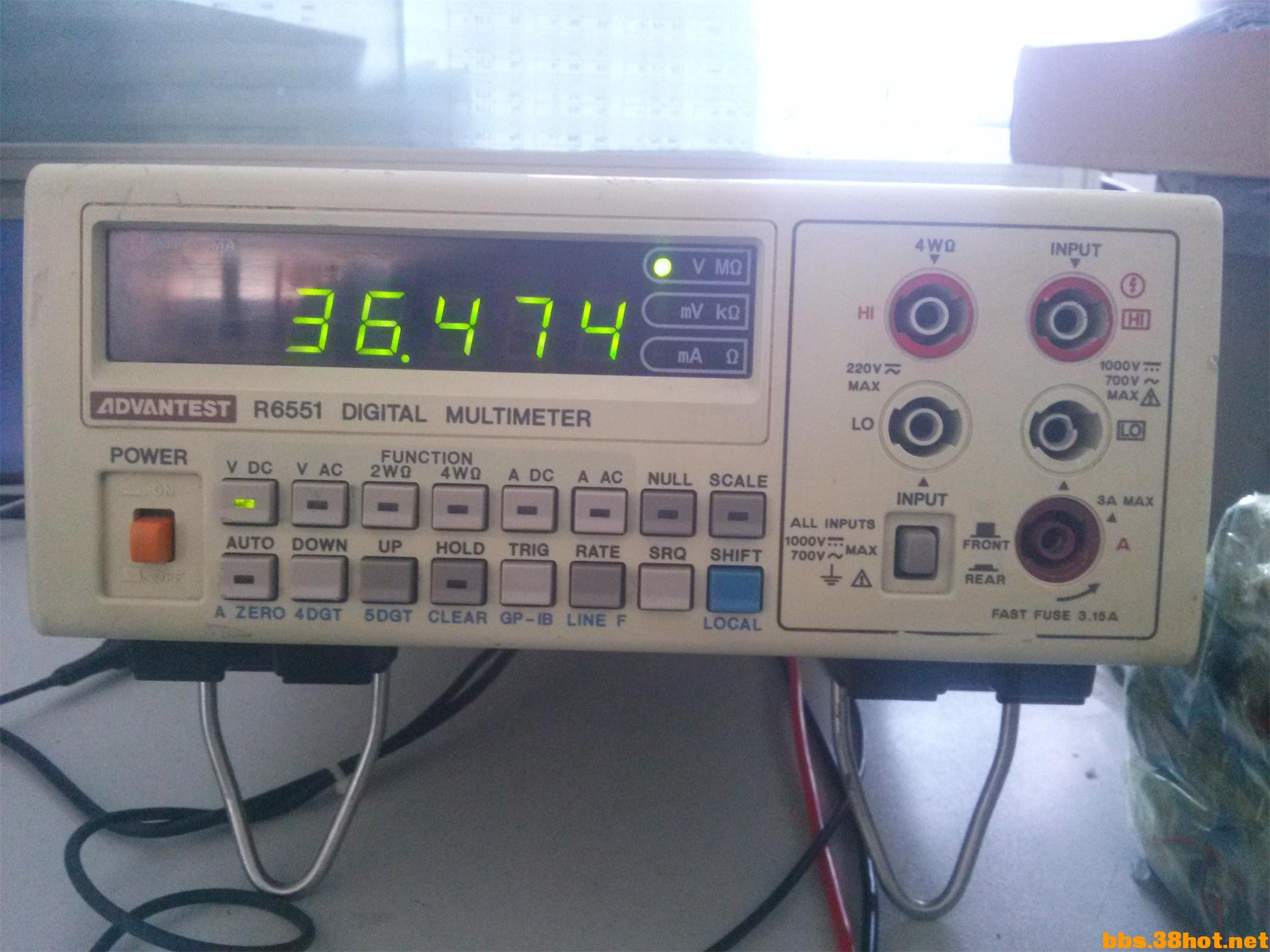

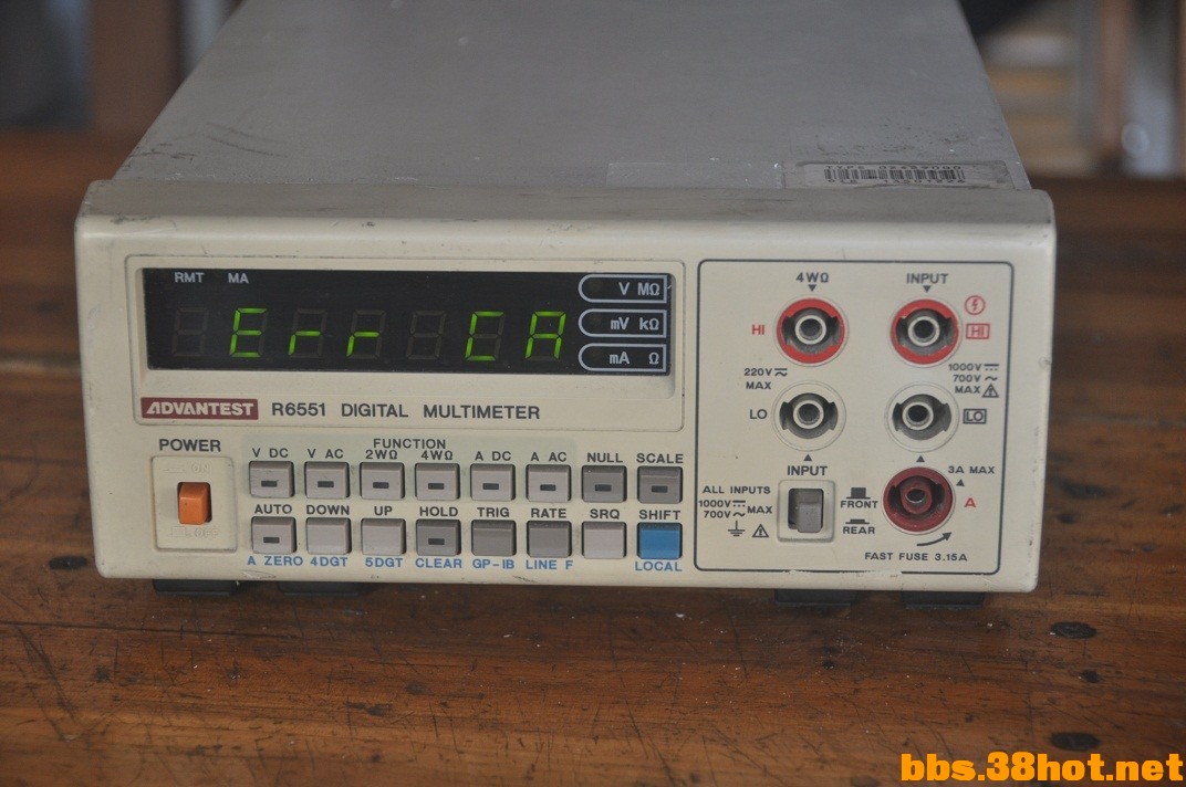

前几天hxyz便宜出一批小仪器,看到有一台R6551故障机出售,正好现在正玩高精度的测量,于是买下来准备拆件。这周一到货后外观很新,于是有些不舍得杀掉了。
原帖https://bbs.38hot.net/forum.php?mod=viewthread&tid=113470&extra=page%3D1,标的是Err CA的故障,搜索论坛,该故障很常见,是内部校准数据丢失了。于是有了下面的维修过程。
第一步:
按官方的做法是将机器后面的CAL开关打开,关机状态下按住SHIFT和V DC两个键,然后开机,此时机器会开机进入校准模式,如果没有故障校准好以后就可以了。由于hxyz是专门卖仪器的,如果这样就OK的话,应该就不按故障机卖了,果然开机以后还是现实Err CA。
继续第二步:
拆机,按照论坛的方法,先短路一下TC5564电源脚,让其内容清空,然后干扰单片机的通信,让单片机反复复位。跳过Err CA进入测量界面。具体做法是示波器或万用表地线接机器的铁皮,然后另一端划单片机的引脚。重复几十次以后,单片机复位了,进入了正常开机界面。
此时执行校准,具体校准过程就是首先短路表笔,然后按下SHIFT键,机器会按照测试的值给出一个相应的校准值,然后按AUTO键选择调整位,UP和DOWN键调整,调整好以后按下SHIFT键进行校准,校准零点后,接入标准源再校准测量值。校准完成后关断CAL开关。
但是这台机器进入校准以后,档位改变可以,就是按下SHIFT键以后机器没反应。重复上述过程关机后,重新跳过Err CA后,还是没反应,于是怀疑SHIFT按键失灵了。
继续第三部:
拆下前面板,将按键和显示板拆下来,发现板子上面有进水的痕迹,到此感觉离猜测的不远了,测量SHIFT按键,果然不通了,看了一下按键质量非常好,能够拆开,将里面的触点和铜片打磨干净后,装好。
重新组装以后,按住SHIFT和V DC按键,机器正常开机进入了校准界面,到此时Err CA的故障解决了。
继续第四步:
校准一个档位后,关机,在开机,正常了。但是读数会跳,最大能跳3个字,按论坛的说法是电解电容性能下降了,由于数字电路对电源要求不高,所以只把模拟部分的电解换掉了,在开机一切正常,校准完以后还不错,偶尔会跳一个字。但是多数情况下一字不跳。但是电阻档还是不太稳定,应该是电流源部分有点问题,感觉C12是欧姆电流源的反馈电容,它的容值下降后,电源源会不稳定,由于有其他表,暂时不管了。
上传两张照片嘚瑟一把,一张是原来的,一张是修好后的。
