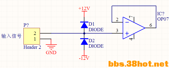

常见的对输入信号进入限制电路,输入信号的电压范围+12.7和-12.7之间,超出的部分会被二极管吃掉
技术有限,不对的地方还请指正

我是菜鸟。我觉得如果输入信号的驱动能力很强,会把二极管弄坏的。应当根据实际情况在二极管和信号之间串联一个电阻。

     二极管之前还要串入一个保护电阻吧,如果阻值可以足够大的话,这2个二极管也无所谓了,运放内部就有钳位二极管。还可以用双向瞬态吸收二极管、压敏电阻来实现

记得模拟信号保护也可以用线性光耦的。

我记得哪里有讲过,不能用运放内部的保护二极管当做输入钳位二极管。

内部钳位二极管通常不超过10mA,外部串联电阻阻值要在保证这个前提下
