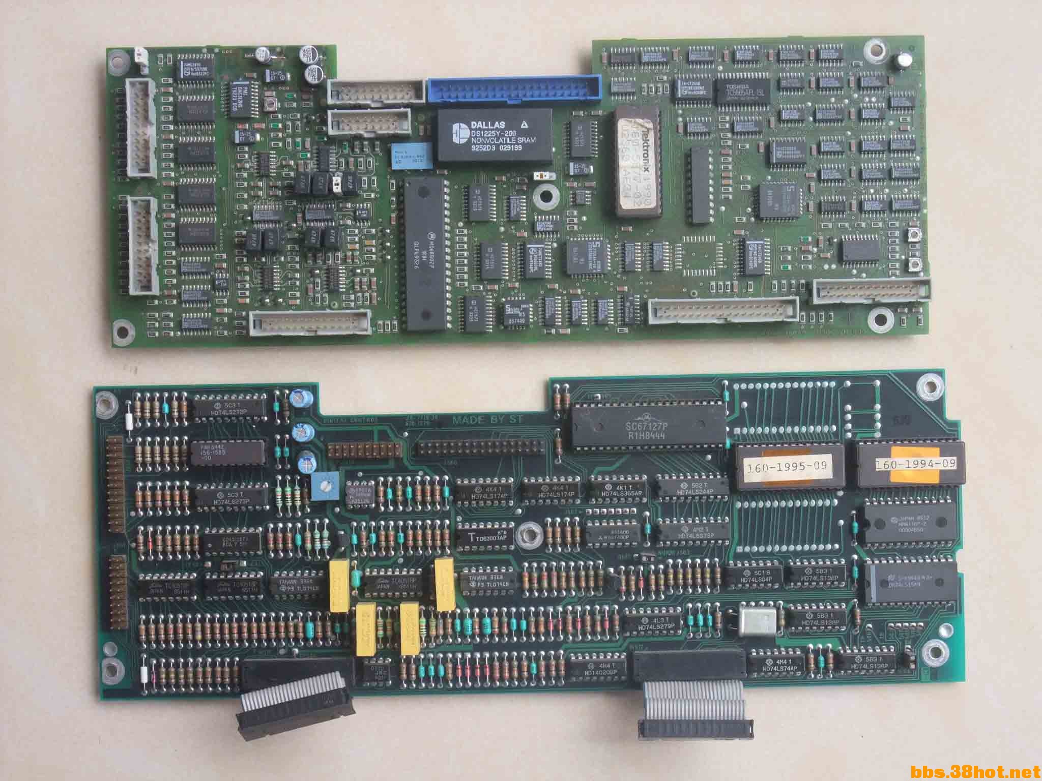

TEK24XX的CPU板有两种结构(见下图),上面这种是新机型用的,下面那种是老机型用的。上面这种板是所有插头都可以从CPU板上拆掉,下面那种,到主板的两条排线只能从主板上拆卸。
电源板与CPU板之间没有直接的连线。
电源板与主板之间有两条连线,拆卸电源之前先要拆除,与高压板之间有一条排线,必须从高压板一侧拆除。
还有一些机器带有探头电源插座,也必须从电源板拆除。

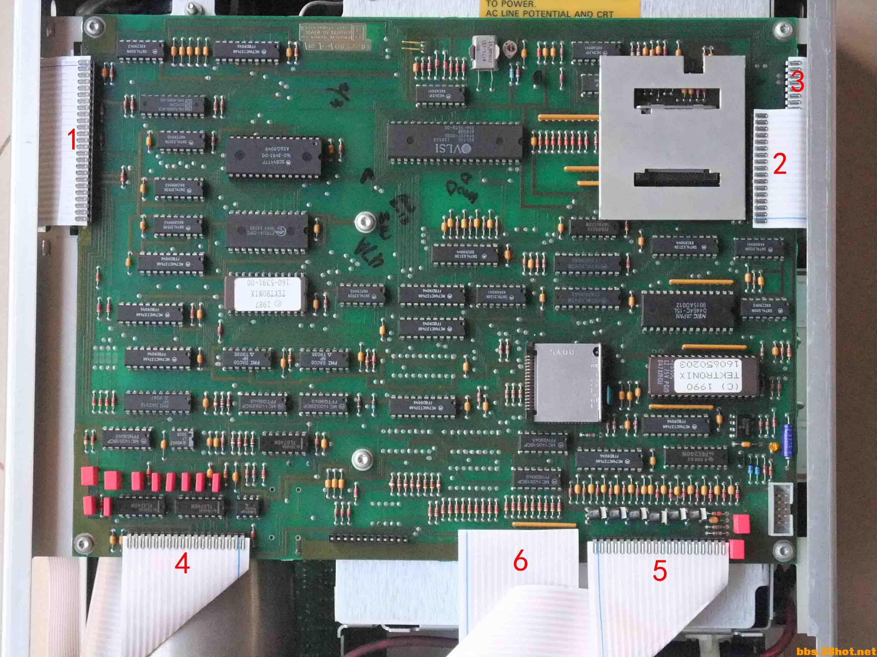

看错机器型号了,下面内容算赠送的吧,也来个买一送一吧。
TEK2247A的CPU/显示板如下图。拆卸电源组件时,不需要把所有的排线都拆掉。只要先拆下1、2、3这三组排线,然后,松开固定螺丝,将CPU板向前翻起就可以了。
如果确实需要取下CPU板,再拆下4、5两条排线,最后再拆6号排线,6号排线从另外一端拆卸。

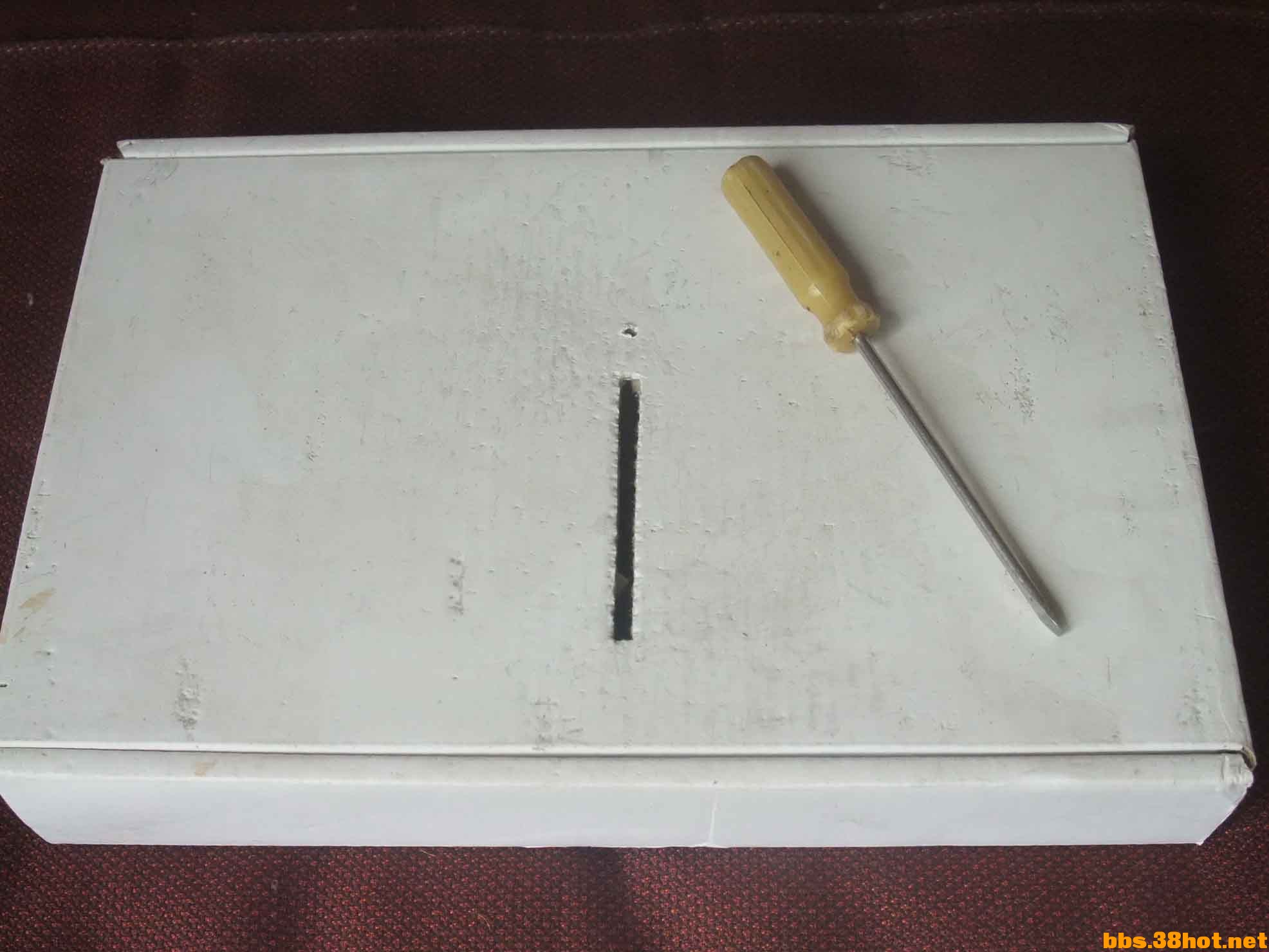

为了检修TEK224X机器的电源,我曾经做过两样辅助工具——一个开孔的小纸盒和一只磨成凿子形状的小改锥。
TEK224X机器的电源依靠电路板背面的一组插针连接到电路主板,这些插针突出电路很高,维修时很碍事。电路板放不平,稍不留意就可能碰弯了,再往主板上安装时就会对不准插孔。
用一个小扁纸盒子,中间开一个窄孔,把电路板放到这个小盒子上,插针深入到纸盒的缝隙里,电路板平平稳稳的座落在纸盒上,检修、测量就方便多了。
改造的小改锥是用来拆排线的。
CPU板的排线插针很多,与插座的结合很紧密,如果硬往起拔,一则无法下手,二则很容易把排线拆坏。检修中经常需要不断的装机测试,拆装3、5遍机器机器是常有的事,如果把排线拆坏了,除了郁闷,估计没有什么好主意。
将一把小改锥的一面在油石上磨成斜面,形状与木工用的凿子相仿,用它帮助拆卸,就可以提高拆卸排线的速度和安全性。
操作时,将小改锥插在排线与插座之间,小改锥的斜面朝向插座,平面朝向排线,尽量贴近排线的弯角处,轻轻向前推,就可以把排线顺利取下来,又不改变插针的形状,将来组装时可以顺利插入。
这两个小工具给检修工作带来不少的方便,建议你也做一个。

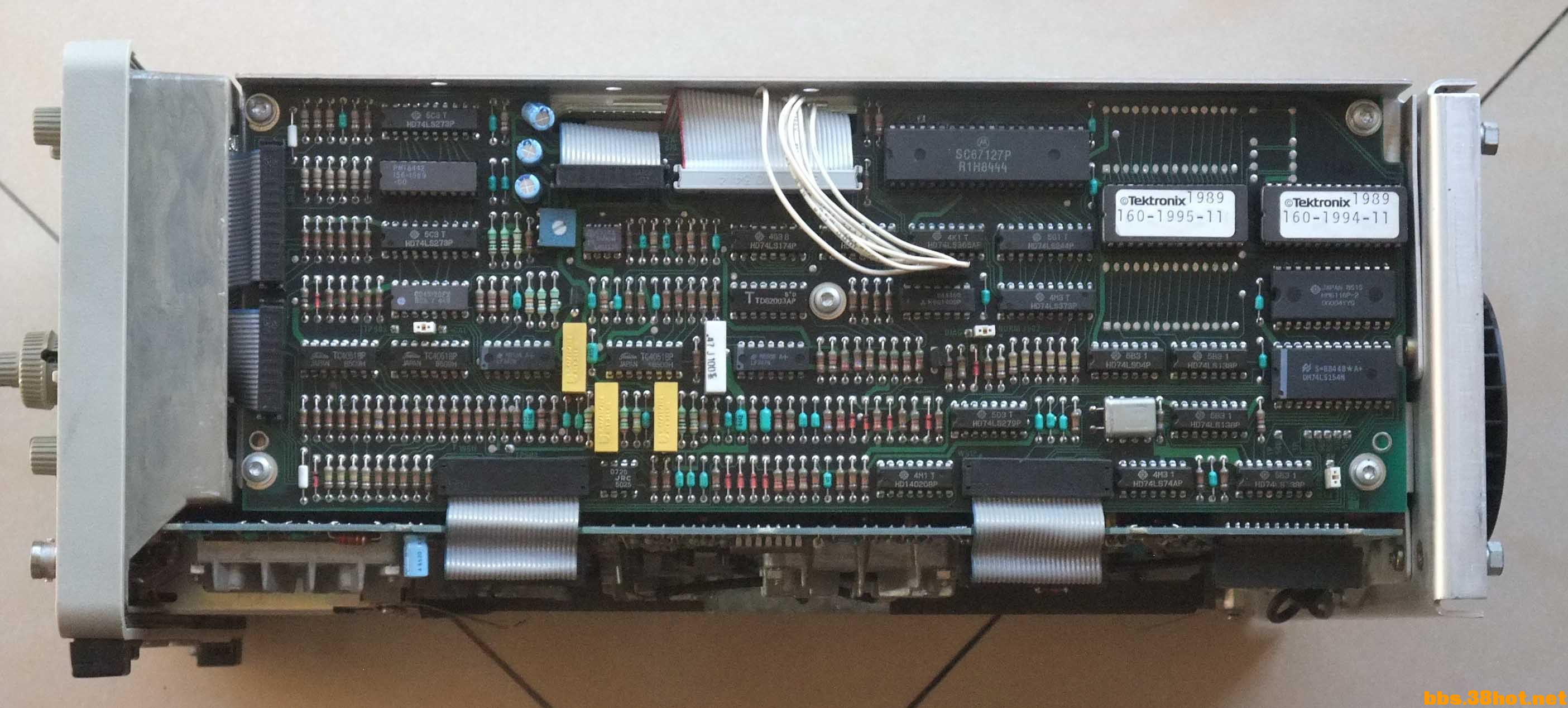

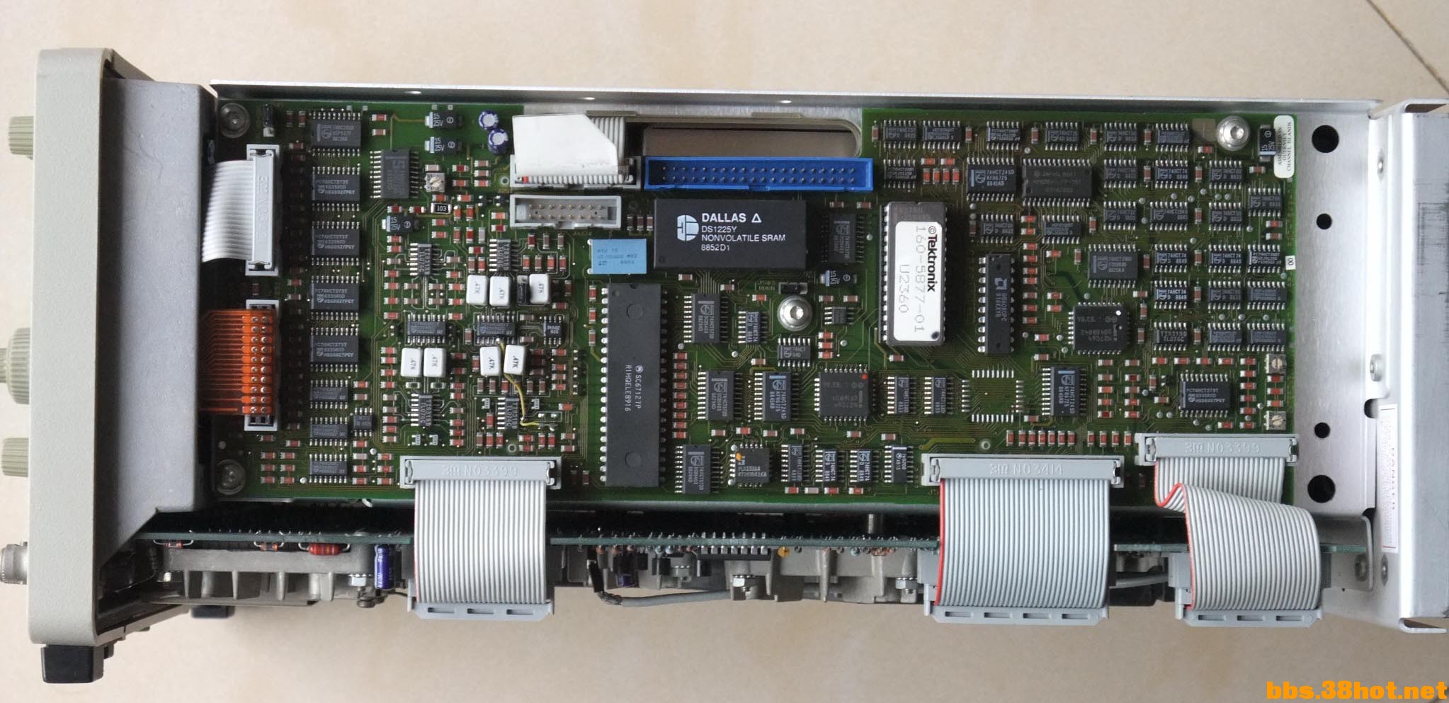

发表于 2015-4-15 22:23:24 | 显示全部楼层
你的CPU板是下面图片中这个样子的吗?如果连这些排线你也拆不下来,建议你不要自己修机器了。
