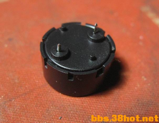

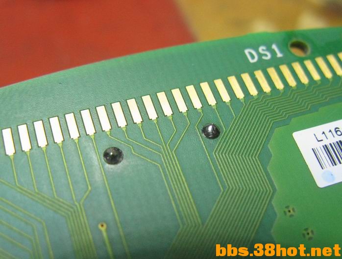

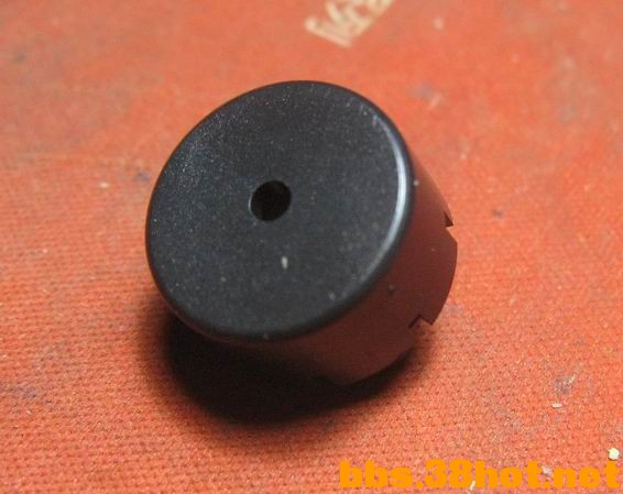

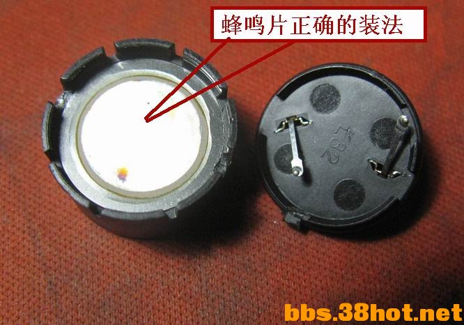

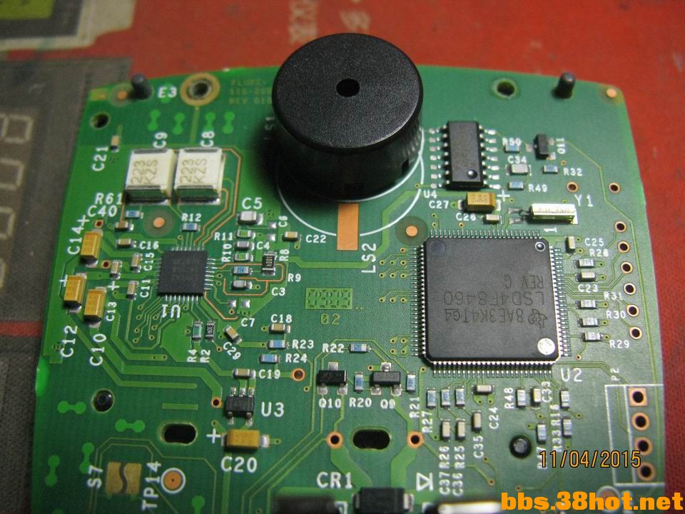

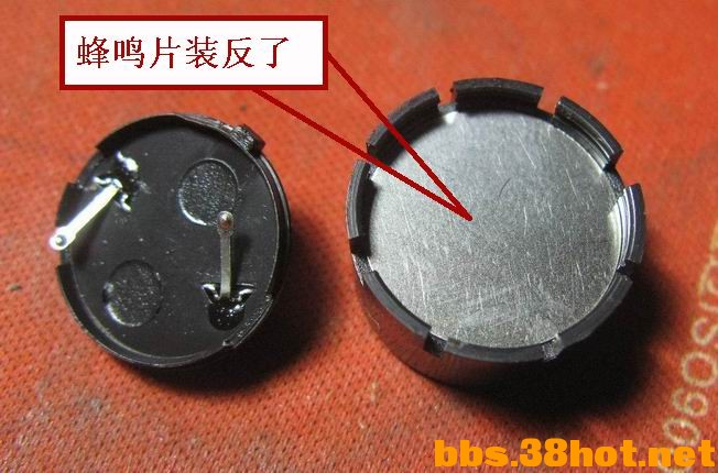

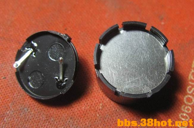

最近收了一块成色很好fluke116,到手测量各档位正常,就是蜂鸣不响。用另一块万用表在路测量蜂鸣器两脚成短路状态,故拆下蜂鸣器再测还是短路,考虑到内部就是一个蜂鸣片不应该短路的,所以马上拆解开,发现蜂鸣片居然装反了(见图),晕死,少见的情况。把蜂鸣片取出正过来再装上,然后再把外壳复原装机焊接,通电试机恢复正常,呵呵!

看蜂鸣片的镀银层上有一个不同颜色的点,像是原来接触片的压痕。莫非这个表是后来因为蜂鸣器外壳脱落,被人重新安装时装反了?

这个应该是拆过的

CD4069坏掉,蜂鸣器也不响。
