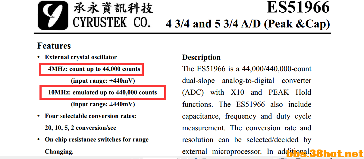

看了一下承永es51966的手册,晶振为10MHz的情况下,手册说仿真可以达到440,000 counts,ut71系列的使用4MHz的晶振,手上有表的可以换个晶振,换个积分电容试试,说不定有惊喜

不能换的!!换了不开机

发表于 2015-9-23 21:30:58 | 显示全部楼层
yu2007 发表于 2015-4-14 21:52
不能换的!!换了不开机
换过晶振了吗?56脚跳线了吗?
发表于 2015-9-23 21:33:12 | 显示全部楼层
saul 发表于 2015-9-23 21:30
换过晶振了吗?56脚跳线了吗?
以前帮别人换过,。换了后直接不能开机,,,
