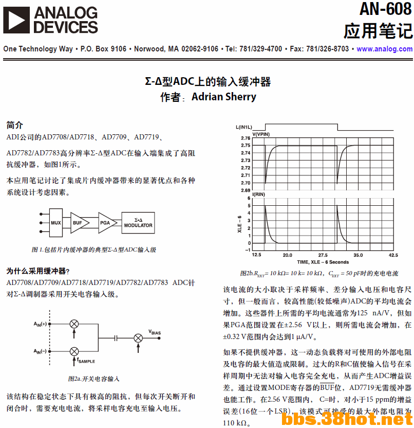

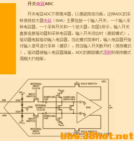

我是想问ADC里最前面的开关电容,每时钟周期里,跟踪时间占比多少,50%,还是10%
如果ADC里有输入缓冲了,这开关电容问题就不重要了。要是无缓冲型ADC,就得考虑这个问题带来的误差。参见下文
http://www.eefocus.com/analog-power/m/201086
开关电容.png 此文说跟踪时间占比50%吧

看来您是把Σ-△型ADC和采保型ADC混在一块儿堆了...
 楼主| 发表于 2015-4-15 20:38:09 | 显示全部楼层
汗,是啊是啊,对ADC的构架不熟
