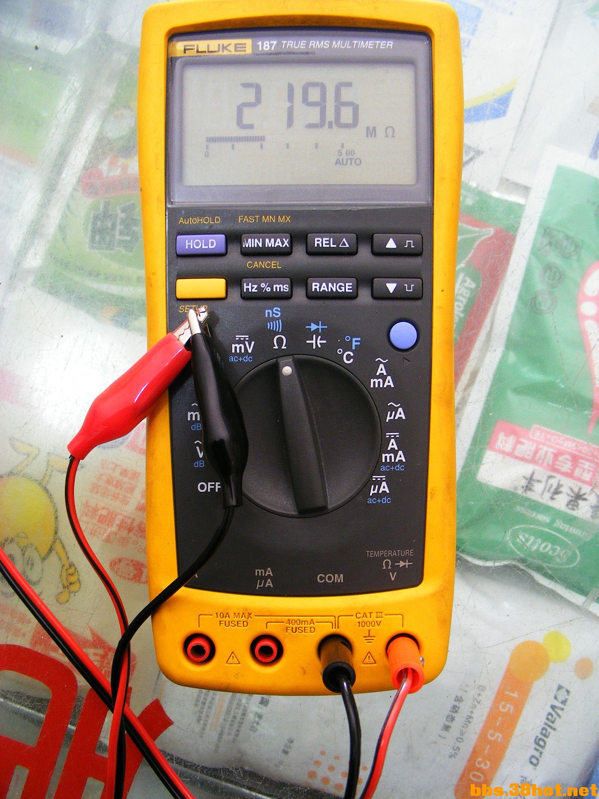

去年买的187短接显示看图 219.6兆欧,4.22V的18650显示0.9V,哪位给我诊断一下,什么出问题了。谢谢
发表于 2015-4-14 11:06:26 | 显示全部楼层
又是跟前俩天那位老兄一样, 估计表笔座漏电了。。。先用酒精清洗再烘干了试试看。

发表于 2015-4-14 11:37:34 | 显示全部楼层
检查一下转盘簧片试试
发表于 2015-4-14 11:45:25 | 显示全部楼层
检查V片

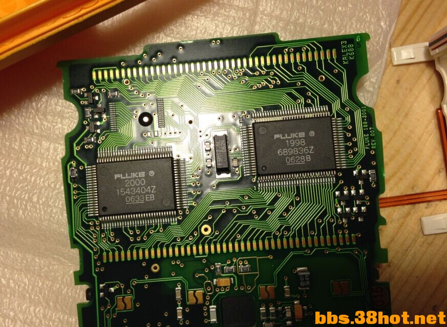

IC又挂了

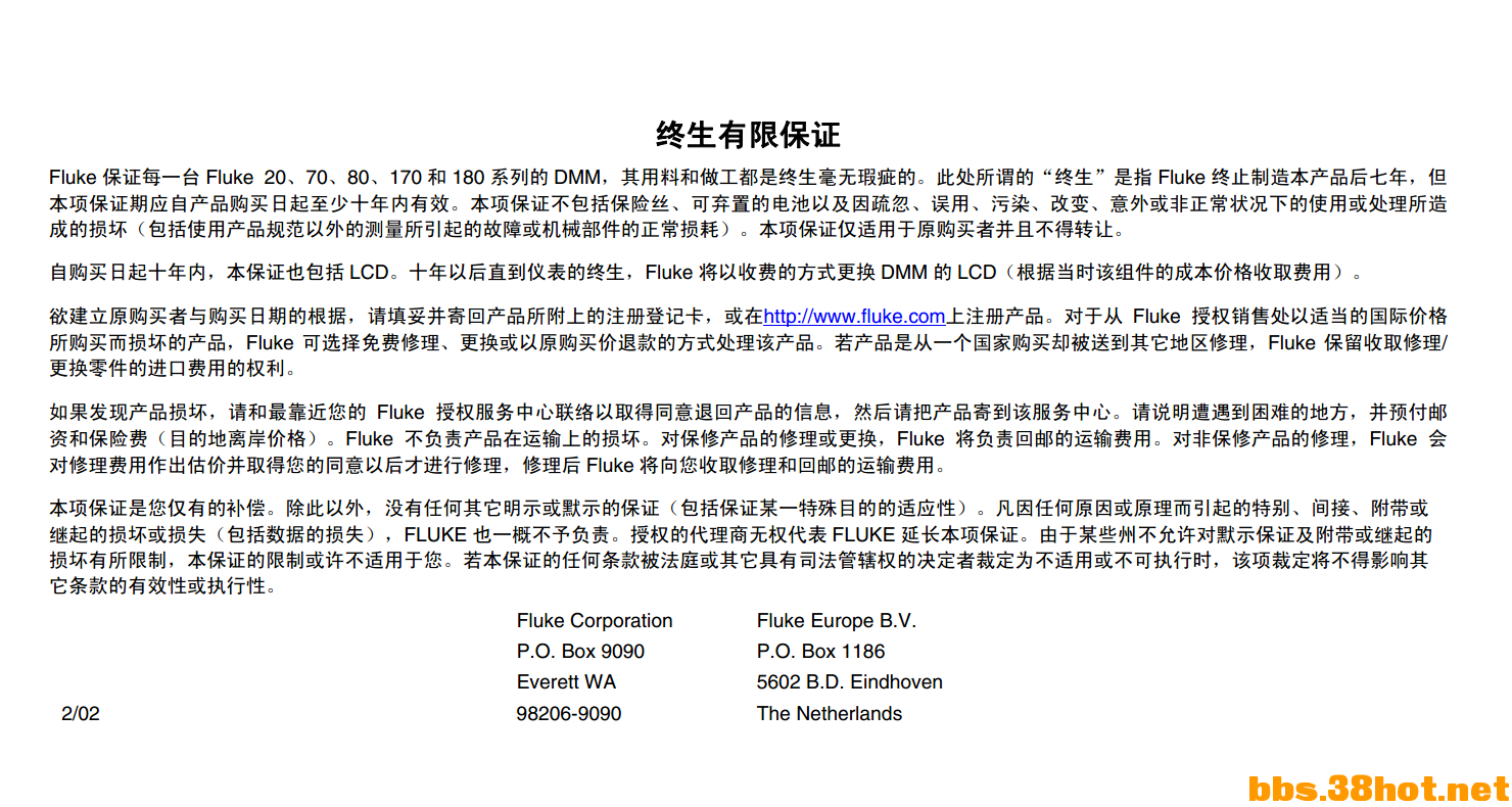

如果你的87V真的出现程序有问题,直接返厂维修即可。这表都是终身保修。不必另求主板吧。
发表于 2015-4-14 12:30:59 | 显示全部楼层
我用了几只187也没有见主板有这样那样的问题和坏过。187主板有这样那样的问题都是擦出来和拆出来的问题。
我也觉得,基本是擦出来的,不是屏幕的支架断就是其它问题,一般都不要动了,我拆了一次,感觉好新,不忍心拆了

发表于 2015-4-14 14:23:18 | 显示全部楼层
疑似烧表!
发表于 2015-4-14 14:23:29 | 显示全部楼层
疑似烧表!
福禄克没有终身保修一说。人为损坏,换保险管都极其昂贵,而且坚定人为损坏和不人为损坏门槛很严。而且上中国上海福禄克总厂设的特约维修中心现在已经不修187了。
发表于 2015-4-14 14:51:04 | 显示全部楼层
刹那芳华 发表于 2015-4-14 14:44
福禄克没有终身保修一说。人为损坏,换保险管都极其昂贵,而且坚定人为损坏和不人为损坏门槛很严。而且上 ...
我说的是87V表,不是187表。请看清楚再回复吧。
187表早就停产了,早就超过了终身有限保修期限了。
现在的87V还没有停产,还在热卖中……现在87V损坏还是可以保修的。

87V返厂过,说是掉程序,主芯片顺坏,修好1200元,含校准
