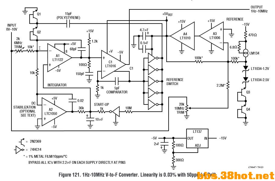

标题有点猛。理论上可行度应该有98%. 看图。不过元件费用也不低。 1V=1Mhz 能分辨到0.000001v, 有谁手头有元件做个试试。
VF转换
VF转换

0.03%,分辨率100位都没用啦
发表于 2015-4-14 09:27:03 | 显示全部楼层
线性度0.03%啊少年
发表于 2015-4-14 09:34:14 38hot手机频道 | 显示全部楼层
线性度并不是最致命的,关键是重复性如何,温飘怎么样。线性度不好,最多整个表格查表校正。
发表于 2015-4-14 09:34:42 | 显示全部楼层
电路好像是原国半的应用笔记里的

38hot_321 发表于 2015-4-14 09:34
电路好像是原国半的应用笔记里的
没仔细看,这是LT公司的。原来国半也有一个类似的电路

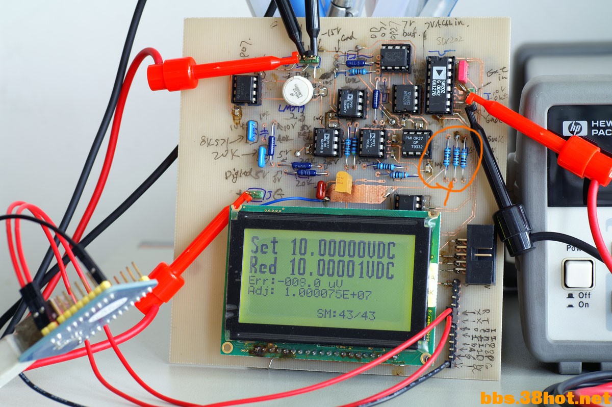

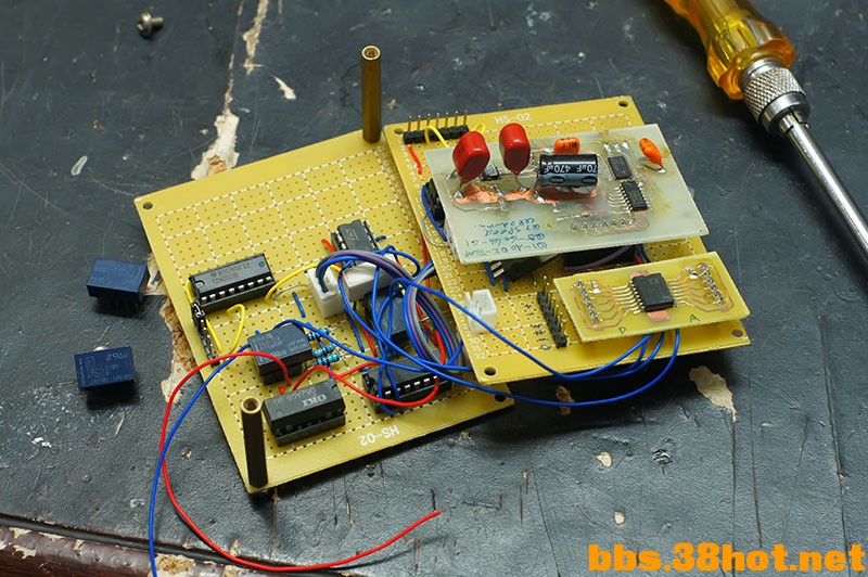

不用那么麻烦,我这里有可行性 120% 的玩意,线性度也不用担心 更重要的是,只需要三片 IC(其中一片是基准,一片是单片机),价格十分低廉,楼主可以试试:

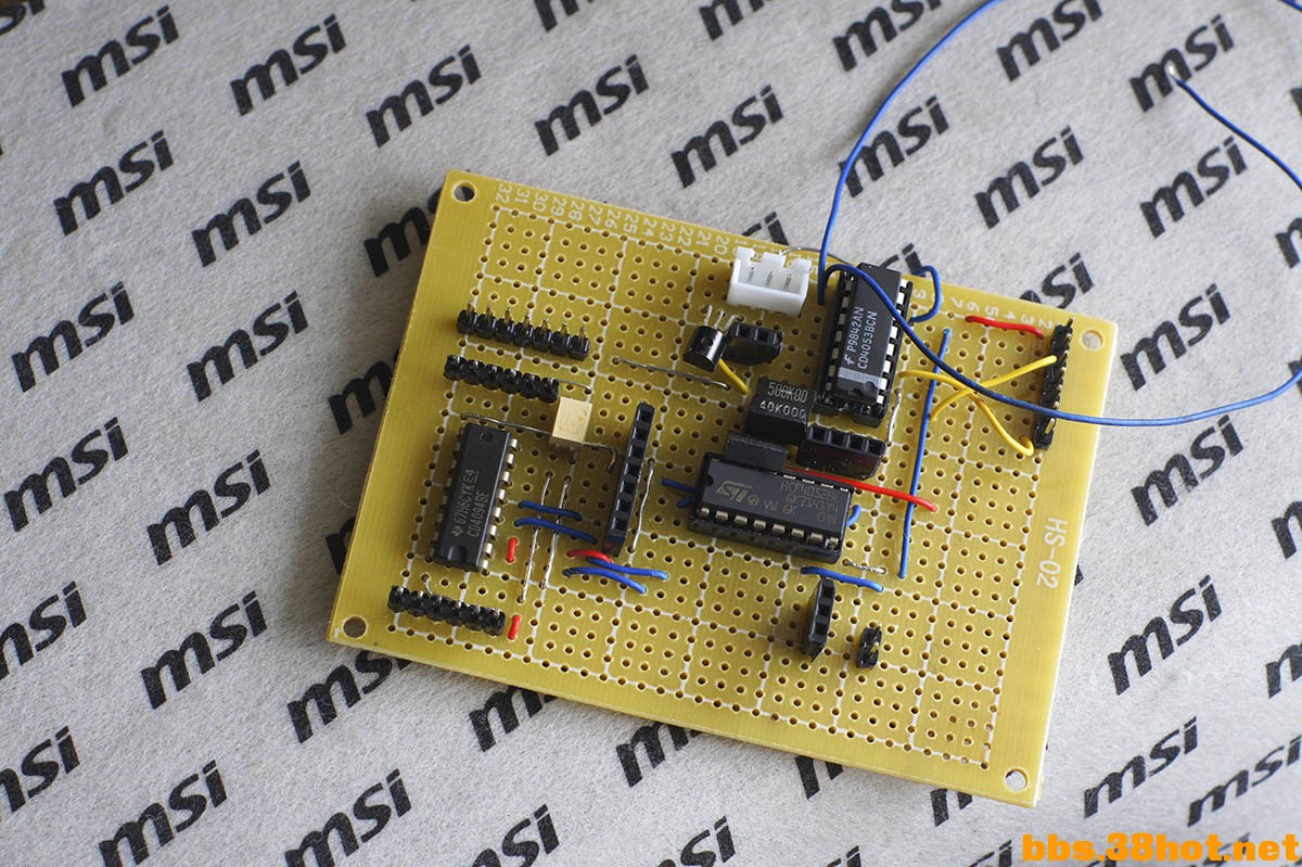

我实验过以555为核心的压频转换器,线性是非常好的,不用担心,大家可以看看我这个帖子的1楼和16楼内容:https://bbs.38hot.net/forum.php?m ... p;extra=&page=1
选用更好的元件后,实用性肯定是可以的。

折腾万岁,不谈其它指标,温飘已经很要命了。四位半有这温飘,已经当得上是低端货色了。

凌特有个单运放做的。电路上更简洁些。也是0-10khz  10v  线性0.005.    不过闲分辨率不高。不多看。
制作复杂程度和价格平衡点个人认为是0--100k。目前还没发现电路。

不用那么麻烦,我这里有可行性 120% 的玩意,线性度也不用担心  更重要的是,只需要三片 IC( ...
这里搞diy,买套件没意思了。
单片机dac的方式不是人人搞得定。  再说目前搞单片机方式的套件动不动就200大洋左右。 并且没有做输入保护的。动不动就烧芯片。
又假如作者放出程序。烧写也是大问题。
显示驱动和芯片间的通讯的学习成本不低。
再说你的单片机方案做出后还不是需要一个标准源校正。没校正之前也看不出多大的优势。

你所说的问题,你的方案也一样存在,只是我的现实度比较高,比较简单罢了
btw. 而且对于 6.5d 来说,不用单片机会很复杂成本很高

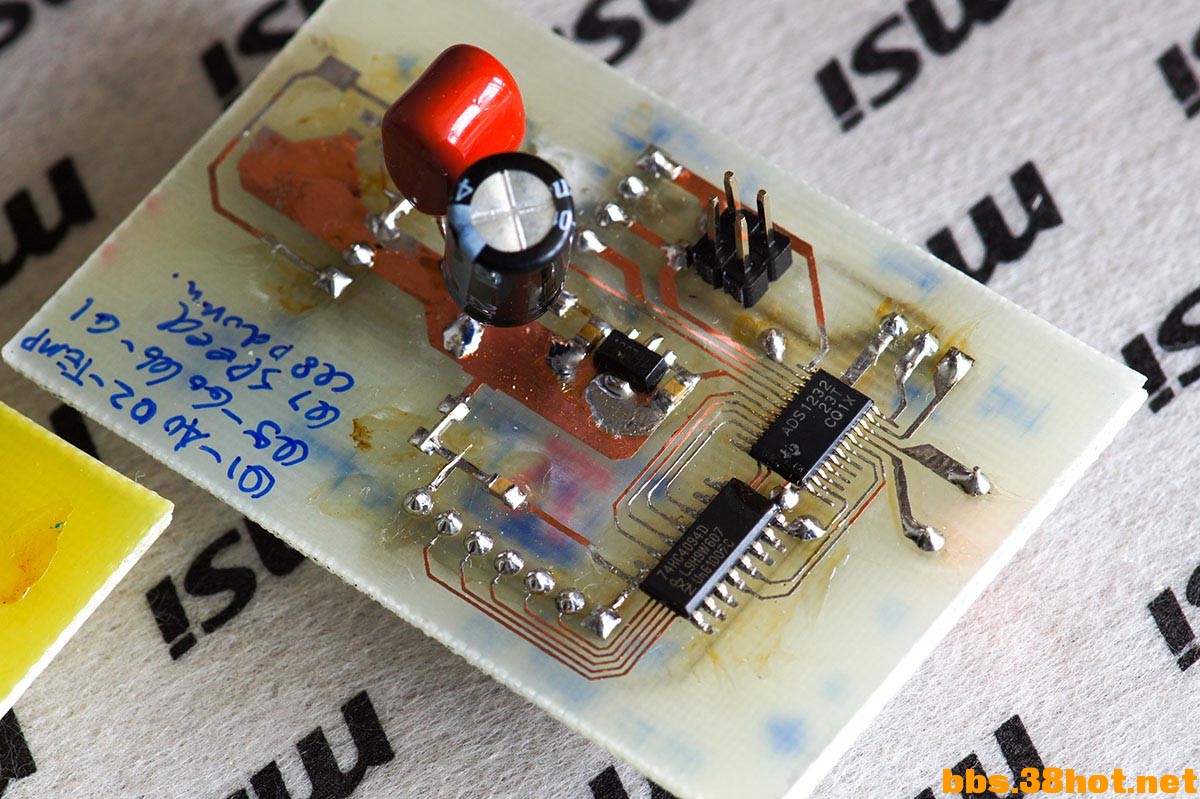

songjiao 发表于 2015-4-14 16:19
希望看到更详细的资料

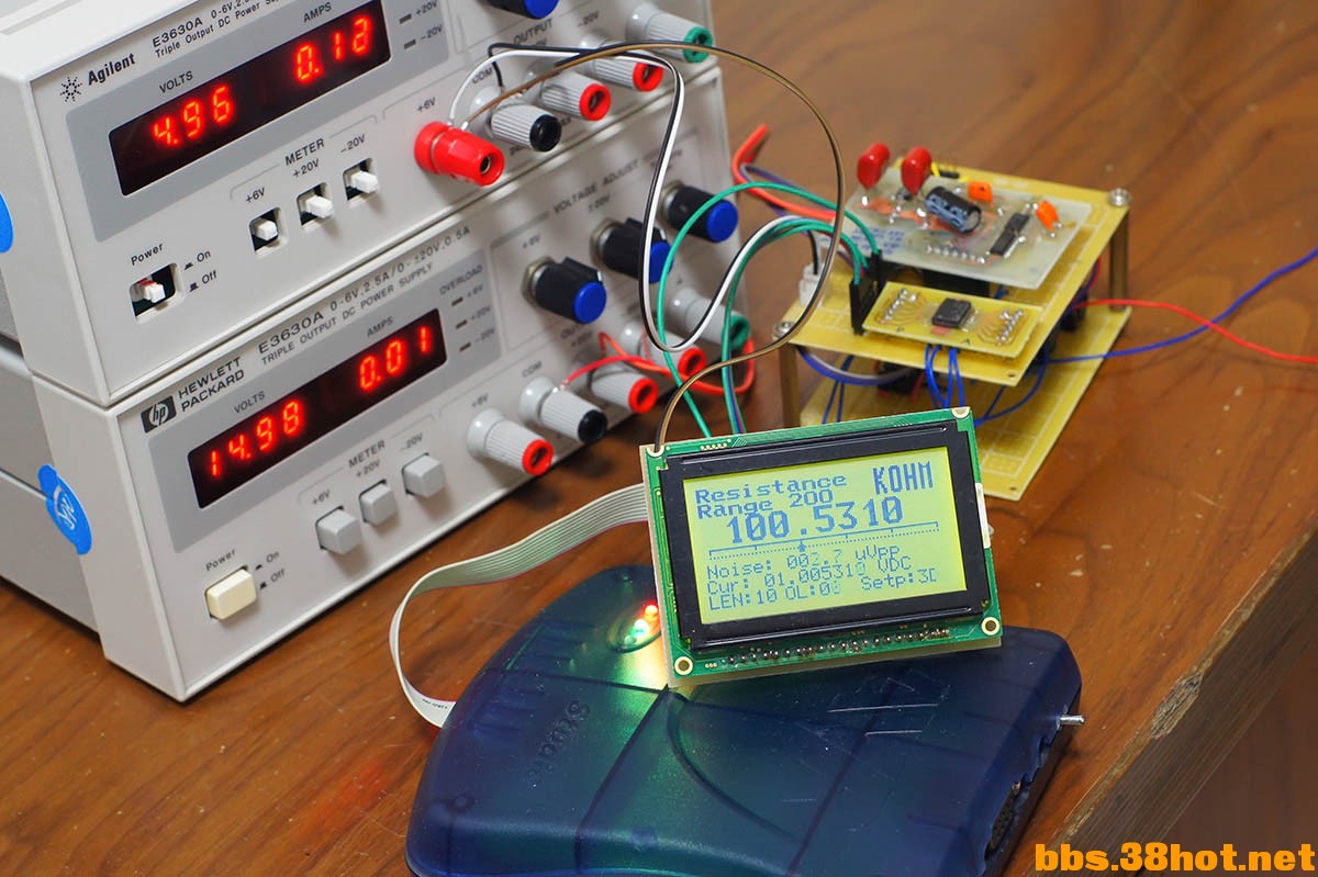

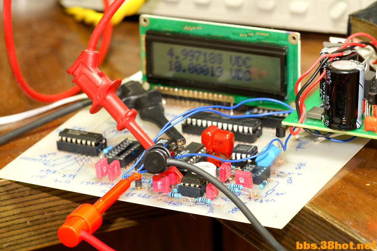

那个东西是我做电压源的时候的一个副产品(电压表头),可以看我以前的帖子:
https://bbs.38hot.net/forum.php?mod=viewthread&tid=23835
另外我开了一个专门的电压表头的贴,源程序、线性度的测量和纠正都有:
https://bbs.38hot.net/forum.php?mod=viewthread&tid=10184

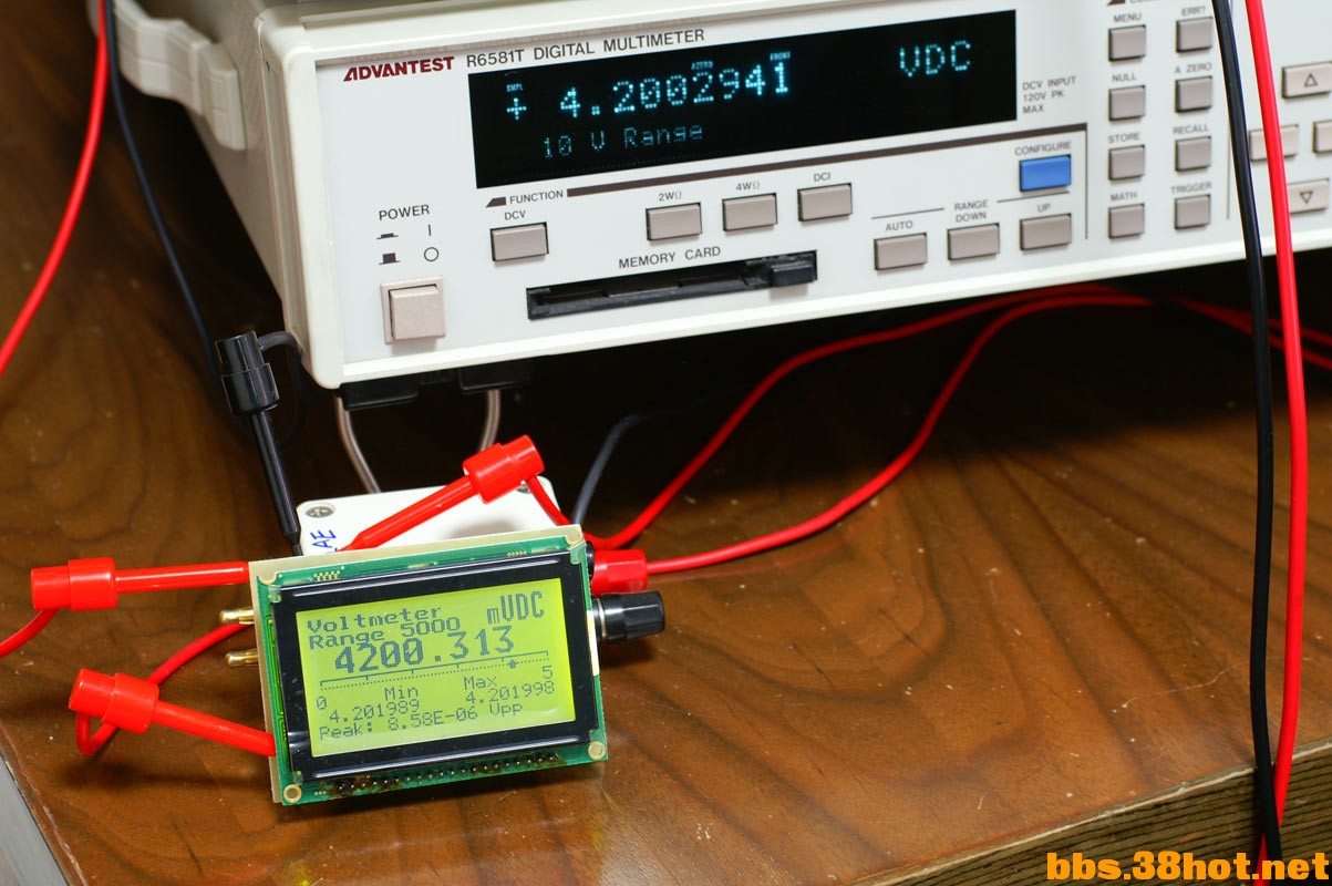

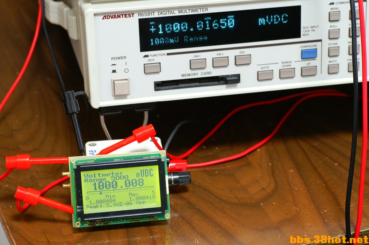

发表于 2015-4-14 20:03:42 | 显示全部楼层

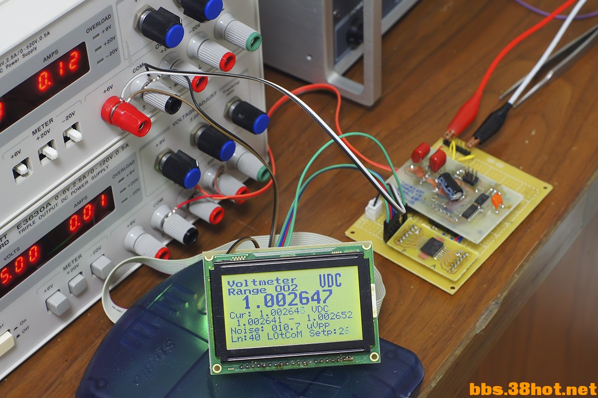

yeshadow 发表于 2015-4-14 17:12
大赞!求资料,学习学习!
看我楼上的回帖 就是我的电压源的副产品之一,另外还用这个方案做了一个万用表模型(可以自动换挡)如下:
发表于 2015-4-15 14:32:21 | 显示全部楼层
感谢lilith,无保留公布自己的成果,是DIY者学习的好资料。
12864显示界面处理得太漂亮了!内容排布、大小字体搭配既美观、又显专业。
