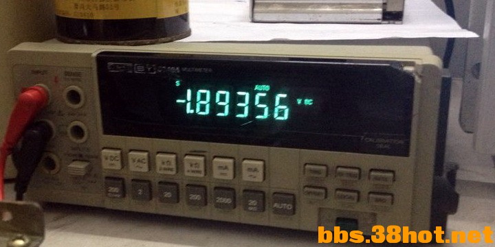

你把测量的电池反过来再测量下,它能立即变化吗?除非你打开了自动峰值保持功能(我不知道这个表上有没有这功能)否则就不应该这样了。

表示数是很慢很慢往下减的。但表笔短接就归零了

哦!想起来了!交流档不会这样情况的哦!会不会交流档没有电容储存电压呢?

这表的VDC档数值会慢慢上升。

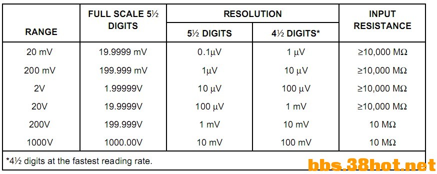

直流电压20v以下档是高阻,200v和1000v是低阻。所以只有直流20v档位有这个现象。

发表于 2017-7-5 11:16:38 | 显示全部楼层
laisla 发表于 2015-4-14 13:32
如果想要他悬空归零,可以在输入端并一个电阻,100M 1G欧都可以。
您试过吗,我并10M,根本没用
