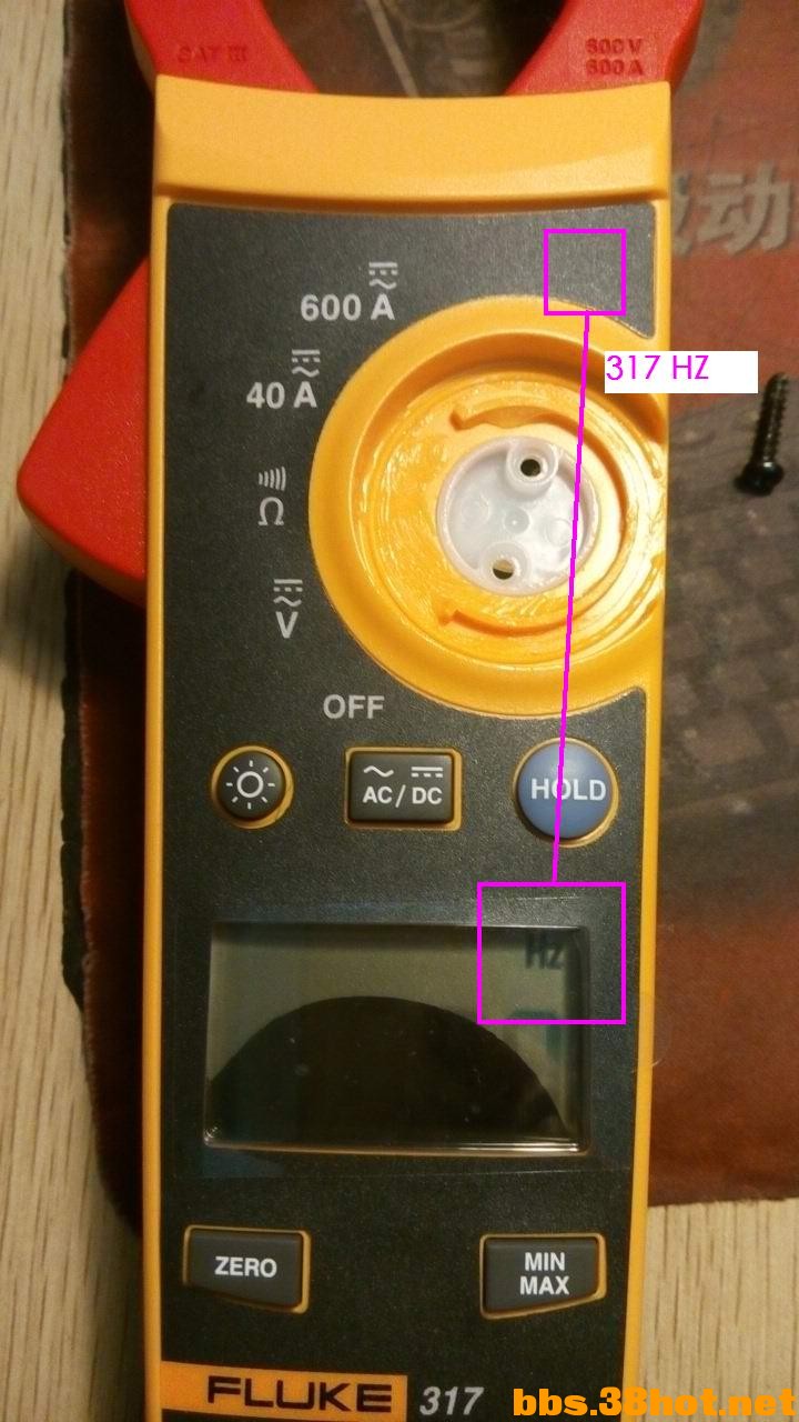

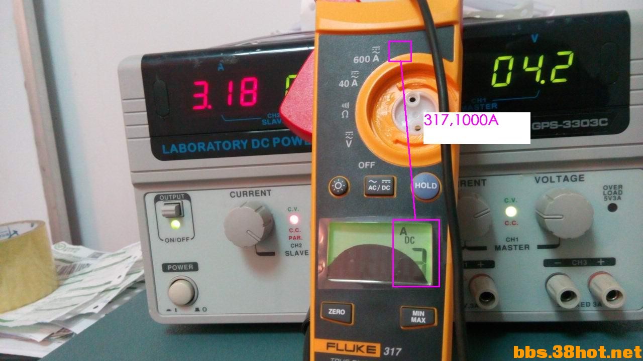

发表于 2016-6-18 11:35:41 | 显示全部楼层
319.jpg 319主板借用论坛里的图片,
317.jpg 317的主板,红圈我对比319得到不同的地方
P60618-071838.jpg 1000a档位可以显示,不知道能不能使用,显示是没有问题的
P60618-071845.jpg hz档位也可以显示,我测量了一下应该不行的没有反应
P60618-071914.jpg 有启动电流显示选项,我没有东西可测试不知道能不能用,
昨天看到这个帖子后自己就折腾了一晚上,新的317被我大卸八块,我还认为自己的努力可以有所收获呢然而。。。。。希望给大家一个参考吧

终于真搞了。
频率显示电流太小了不行的了。
1000A显示找个稳压电源试试就可以了。
启动电流也是找个稳压电源就可以了的。
其它还好,启动电流按键比较难弄,找个漂亮点的键帽接在橡胶上应该还成。
我当时的317试过这些功能都应该是没什么大问题,不过不同的版本是不是情况相同就不知道了,所以,最好还是先测试一下再下手。

今天又鼓捣了一下319,想起这个帖子了,本着可以不负责任的态度,还是应该回复一下。
不知道你改造后的317的使用情况如何。
我写这个帖子,是基于我把319的壳子换到317上面实验后的结论,怎么也不是胡说八道。
改造后的情况显然需要正确的方法测试一下,具体你怎么实验的我显然不知道。
关于1000A档位,你说,1000a档位可以显示,不知道能不能使用,显示是没有问题的。这个显然没有实验过,建议正确的方法实验一下,家里的配电箱总还是应该有的了,如果有个可调直流稳压电源再测试一下大点的直流电显然更好。经过实验以后再下结论是这正确的方法。
关于HZ档位,hz档位也可以显示,我测量了一下应该不行的没有反应,这个也不知道你是怎么测试的,这个需要钳头交流最少几个安培以上才会出数,具体不知道多少,但太小肯定不显示。建议能用正确的方法测试一下。
关于启动选项,你说有启动电流显示选项,我没有东西可测试不知道能不能用。这个显然也没有实验过,同上也不多说了。
总结一下,就是通过实践后再下结论。
