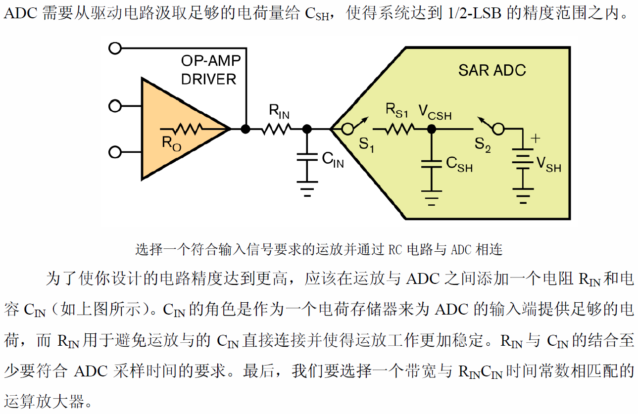

还有个问题,Σ-△型ADC也需要像SAR ADC一样加RC给内部电容提供电荷吗?

差分方式输入有个好处,可以避免ADC的失调电压缩小输入电压范围。伪差分输入电压范围是VREF - 失调电压

单端转差分得多加一个全差分放大器,引进更多的噪声和非线性
得权衡得到的好处是不是更多
