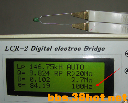

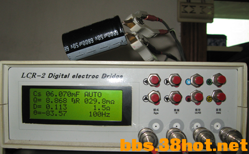

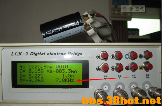

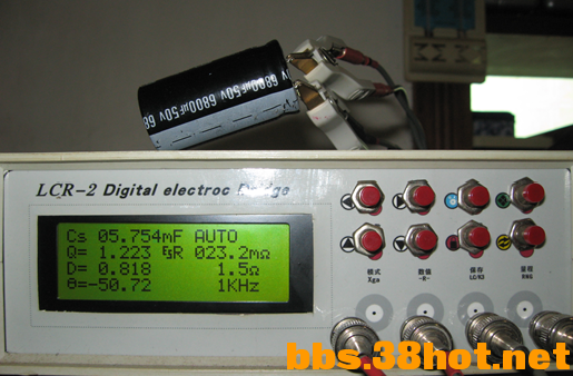

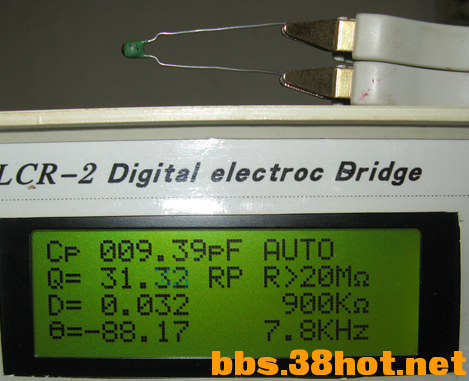

电容器的工作频率不同,电容量也会不同,有的频率下它根本就以电容器的身份不符了。它所标注的容量值也是有规范的,并且有个比较宽的误差范围的。你有个能测量电容量万用表就先用着吧,等到你不满足于仅仅知道电容量就够的时候再去整一个吧。 QQ截图20150412083642.png QQ截图20150412083705.png QQ截图20150412083737.png QQ截图20150412090712.png QQ截图20150412090744.png QQ截图20150412090804.png
上两个电容在自己DIY的土电桥上的测量图做参考,你看大容量电解电容在高频下已经呈现出电阻的特性了,而很小的电容在低频下已经是以电感(也有时候可能是电阻形式了)的形式出现了。

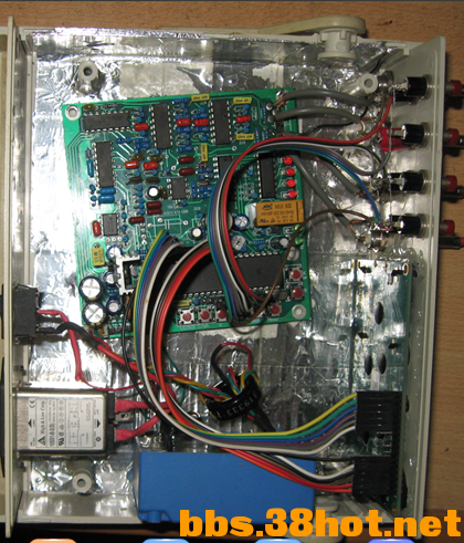

哈哈!上面有人已经说了,大家都在忽悠你买电桥呢
想我当初也是没电桥测量电感电容,很是纠结。好一点的成品桥的确贵,但是肯定有它贵的道理。比如我这个自己DIY的,也就花了200多元,但是它只有三个频率点,最高也只到7.8KHZ(好电桥频率范围宽,频点也更多,有的更是可以连续设置频率和激励电流),平时粗测倒是够用了(不搞高精尖也基本上够用了),除非哪天心血来潮再去整个成品100KHZ的桥来玩玩就是了。
