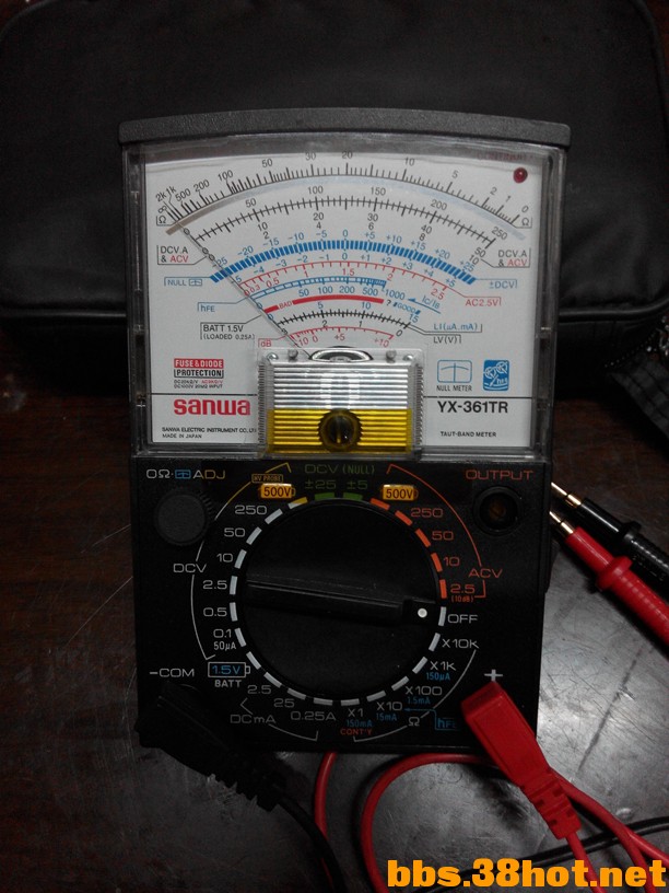

三和YX361TR是个好用表,就是没有500V档这是个错误的设计,只有自己动手把1000V档改成500V档了。

YX361TR表没有电路图也找不到电路图,只有自己测出表头内阻,和两端电压(包括表头串联的那只电阻),算出各档电阻值,将1000V档的电阻更改,更改后为保正精度,用500档测量一个稳定电压,再测表头两端电压和实际输入电压值再对比电压刻度线正常即可。

发表于 2015-4-11 20:08:38 | 显示全部楼层
艺胆大 发表于 2015-4-11 08:34
YX361TR表没有电路图也找不到电路图,只有自己测出表头内阻,和两端电压(包括表头串联的那只电阻), ...
直流最低电压0.1V挡下面标记50ua可能是表的偏转电流根据这个试下匹配电阻应该可行。
