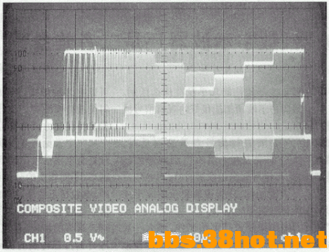

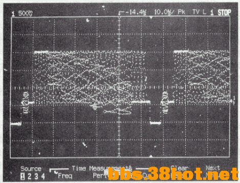

  图38给出了使用模拟示波器显示全电视信号的情况。请注意其中丰富的波形细节和亮度变化的情况。图39给出的是在DSO的典型光栅扫描CRT上显示相同信号的情况。
图38 在模拟示波器上看到的视频信号
图39 在数字存储示波器上看到的同一个视频信号

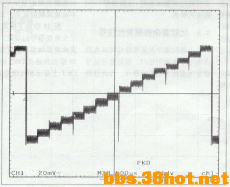

  如果重复性的浅薄形中还包含着宽度很窄的尖峰或毛刺,那么使用模拟示波器观察整个波形式是不可能看到这些类峰或毛刺的。而当DSO时,使用峰值检测就可以所这些尖峰显示出来(见图40)。
图40 这类尖峰信号通常只是偶尔发生,因此只能用DSO捕捉

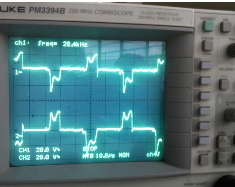

bg4tlr 发表于 2013-10-12 22:51
我这里有台 福禄克  PM3394B 在用  有数字 模拟  可以一键转换!就是体检有点大!
神器就是神器,使用效果如何,多少大洋买的?
