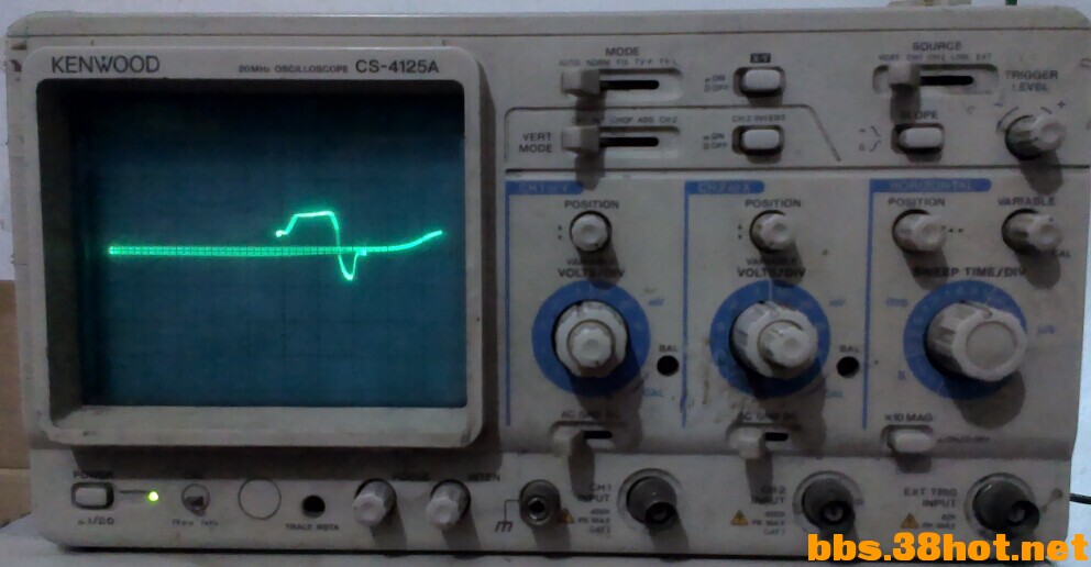

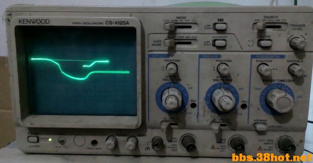

周末朋友给了台示波器  坏的 开机就这鸟样 还有修的价值吗哪位朋友熟悉 指导一下 修修玩玩  谢谢
调一下时基旋钮 就这样

发表于 2015-4-8 20:10:07 | 显示全部楼层
示波器被撞过吗?
发表于 2015-4-8 20:21:33 | 显示全部楼层
把时基选择到较慢的档位,输入接口对地短接,看光点从左到右是否呈水平直线扫描,如果左到右呈不规则上下跳动扫描,那你那示波管可能挂了(里面电极位移),如果是直扫,就分别逐级查垂直y-y波形(输入端给测试信号)、水平电路x-x的输出锯齿波形。以及它们对地的直流电压是否对称。

发表于 2015-4-8 20:50:53 | 显示全部楼层
高度怀疑是示波管里面的电极变形了………..如果是那样的话,示波管就报废了

把时基选择到较慢的档位,输入接口对地短接,看光点从左到右是否呈水平直线扫描,如果左到右呈不规则上下跳 ...
完了报废了,就是乱七八糟的波形。没得玩了。  感谢指导
 楼主| 发表于 2015-4-8 21:11:17 38hot手机频道 | 显示全部楼层
掐指一算吗?你算对了。摔过的BNC头都变形了。
