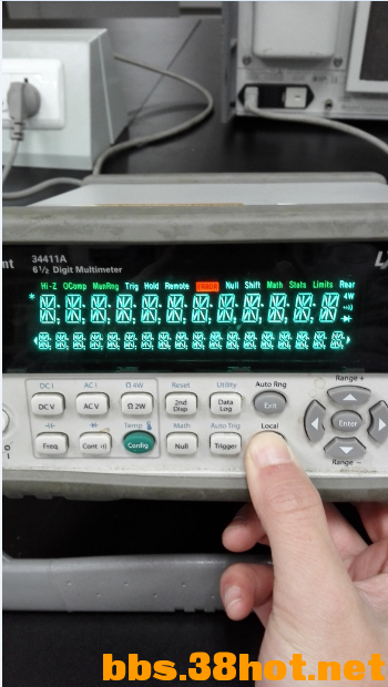

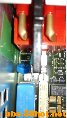

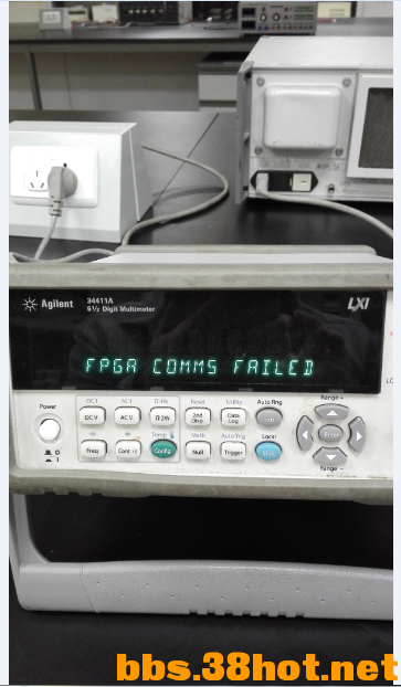

       小弟有一块34411A万用表,不小心用电流档测了电压,不知道谁电流档换了个5A保险丝(要求3A保险丝)。结果现在开机显示通讯连接不上,我拆机看了下有几块地方黑了,难道是这里被烧了?

FPGA通讯错误, 确定是硬件坏了, 这回有得搞了。。。

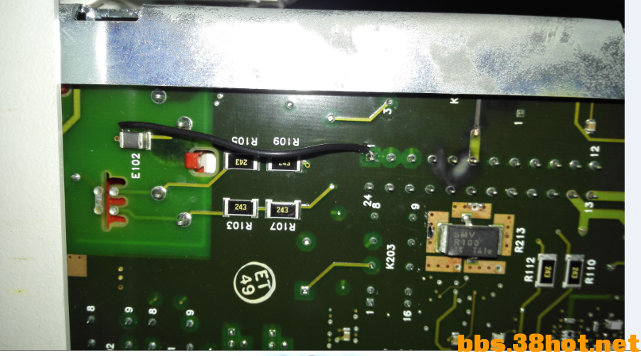

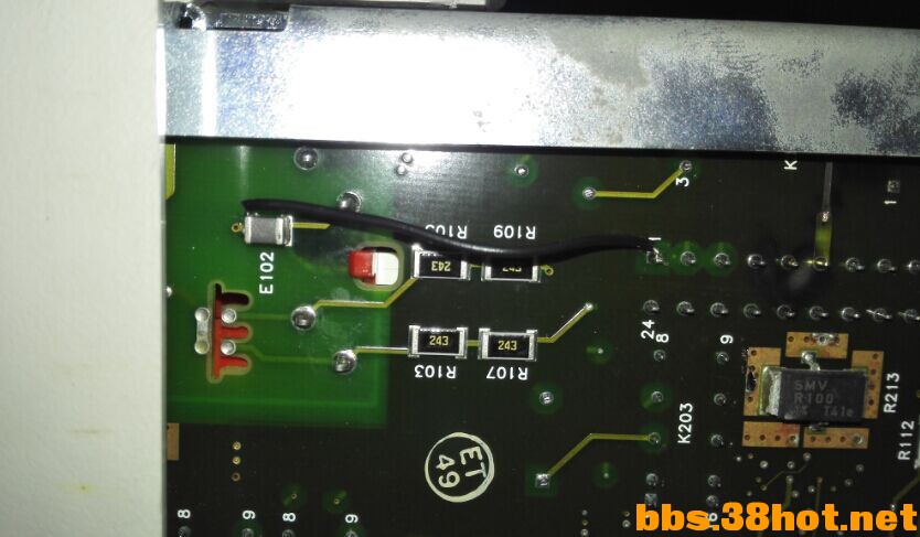

那条飞线是作甚的?

这个麻烦了,FPGA 通信错误。这可是核心器件,若是挂了,基本上只有找厂家了。

还能用么? 这焦黑的部分...到底是多少V的电压桶过去的......
发表于 2015-4-7 20:59:51 | 显示全部楼层
焦黑的地方就是打火了嘛,该坏就得坏

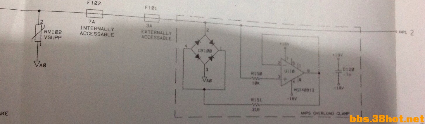

请找论坛34410A的原理图,34411和34410硬件应该是一样的,只不过被安捷伦强制关闭了些软件功能

顯示了FPGA COMMS FAIL應該燒了不少東西....阿門...

先查FPGA供电吧
感觉像LO 和 AMPS IN之间的二极管保护桥击穿了

这错误应该是硬件坏了,或者掉程序

先从输入部分查!

有英文的就不错了,这个图都还是最近几个月官方才放出来的,以前都没有
