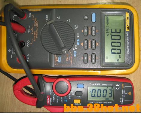

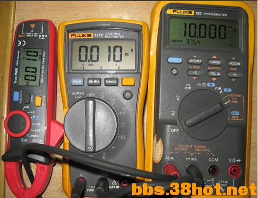

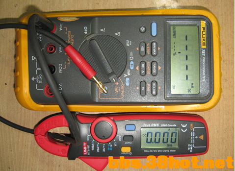

flkflk 发表于 2015-4-7 18:03
优利德就是垃圾货的代名词 不解释。
QQ截图20150408193459.png QQ截图20150408193519.png QQ截图20150408193534.png QQ截图20150408193548.png QQ截图20150408193601.png QQ截图20150408193621.png QQ截图20150408193639.png QQ截图20150408193705.png QQ截图20150408193719.png

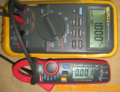

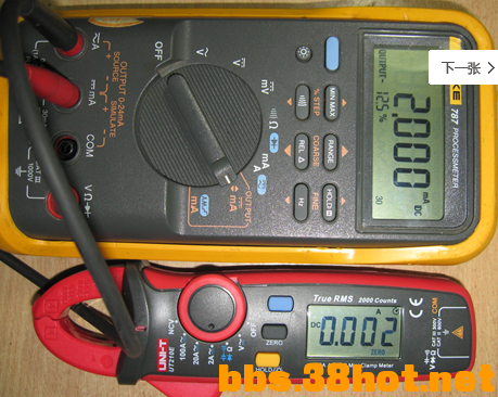

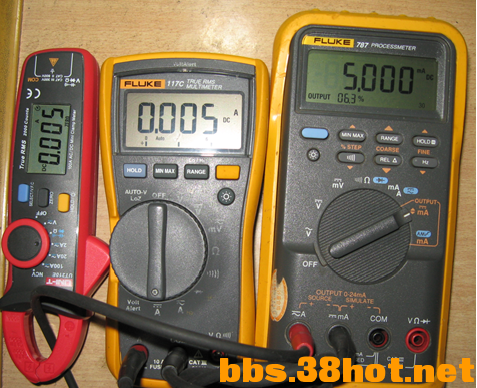

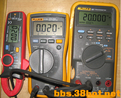

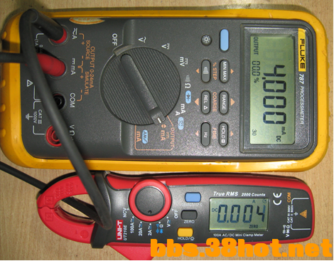

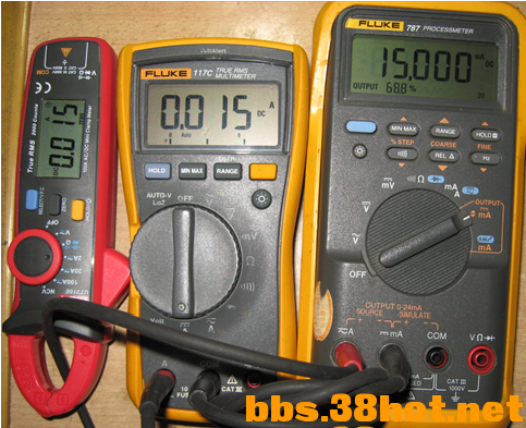

别一棒子把人家优利德打死了,我也用不着打字来解释,直接上测量图来说话就是了。不信你也花160元整一个能出这读数的不是垃圾货的小钳子出来比试比试.

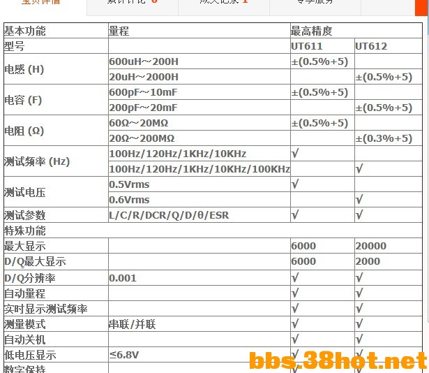

优利德的电桥我没玩过,不敢乱说(貌似跟华谊的某一款是差不多的方案)。10K的桥要是副参数上能有5位显示那就更好了(这个表的D/Q值只有0.001的分辨率,显得不是很给力),我原本想搞个安柏AT826来玩,也是由于副参数只能到0.0001所以至今犹豫不决。
既然都已经买了,就好好利用它就是了,一般的测量用用已经不错了,更何况优利德的售后还是有口皆碑的,大不了返厂校准维修就是了。
恭喜得宝!
 楼主| 发表于 2015-4-7 20:57:42 | 显示全部楼层
这个表的D/Q值只有0.001的分辨率,显得不是很给力,能不能详细介绍一下呀,
发表于 2015-4-7 21:07:59 | 显示全部楼层
你多翻翻以前关于电桥的帖子吧,这个我也讲不好
比如一批品质比较好的电容,它的D值可能只有0.0003或者更高一点,如果你想得到其中品质最好的几个,用这个表就无法完成品质上的筛选了,因为它所显示的D值全部都会是0的。
