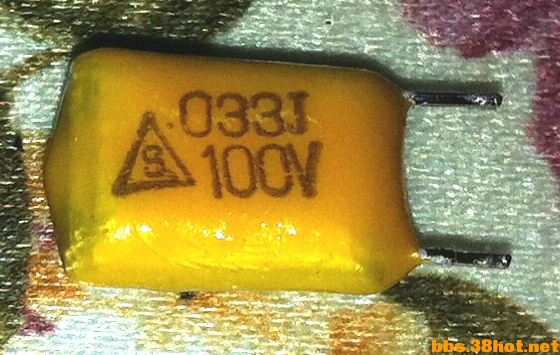

在维修一只二手数字表中发现该表线性不良,检查积分电容发现已经被换过了,用其他同型号表上的拆下来的原厂积分电容换掉以后表恢复正常了,但是在家里找了近二十颗同容量的电容上机测试依然不对,请教各位坛友,这个电容是啥子系列的电容,哪个厂的,标志是一个三角型中间有个S,黄色的看着象绦纶电容一样。
原厂用的积分电容
原厂用的积分电容

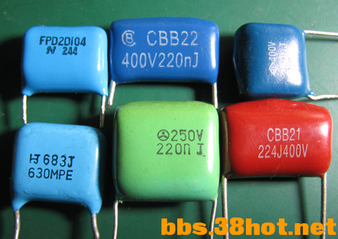

你这是涤纶电容,要找聚丙烯的(CBB)电容才更好用,最简单区分办法是在测量其容量的时候,用手捏住它(室温不太高适用),容值下降(负温度系数)的,基本上就是CBB了 QQ截图20150407144419.png
一般它们长这样,在体积容许的情况下,选取耐压越高越好。

上头已经跟你说了(不仔细看贴)找个能测电容量的表(不管它的准确性如何,只要能显示容量的即可)夹上去后等容量值稳定后,用手捏住电容体,容值下降的,应该就是CBB材质的(平常大部分外观应该不是你那样半透明的)。

按照各位群友的提示买了630V 33nf的CBB电容,用手持电桥测试了,确实是加热就容量降低,换上去表就完美恢复了,谢谢各位的帮助!
