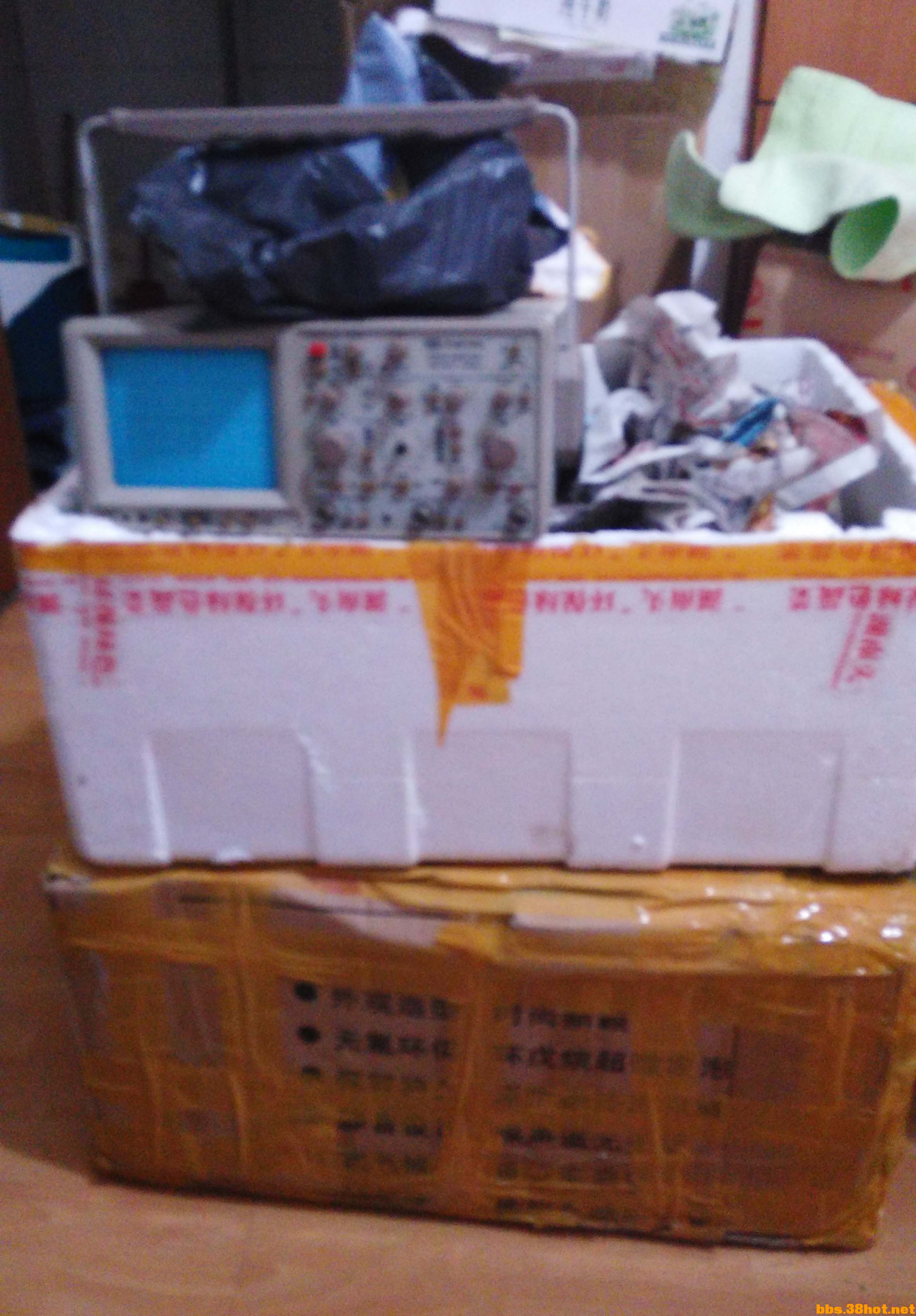

一直想有个示波器,也就是搞搞数字电路,看看波形,最好能频率直读,又舍不得花几大千搞个新的或者高级货,就这样,几百元一台的便宜货或故障机来回折腾了多台,最后都是平价或低价出掉收场。但一直不死心,这次又看到一个100M固伟示波器,有频率显示,X宝查了下,是频率直读,这个机器有奇怪的光点,还有怪味,原帖见https://bbs.38hot.net/forum.php?m ... 2349&extra=page%3D1。预估这故障像高压放电、干扰等问题,卖家挂在那里,没人问,以前买过卖家一点东西,感觉还不错,就联系他拿下了。感觉这东西不大,就等着收快递了,结果等到的是卖家问具体地区的电话,居然发德邦物流了。昨天去自提,看着箱子就傻眼了,怎么这么大啊,还好抬着还不重。到家拆开,真要好好“批评”下卖家,最外面是纸箱,然后是大大的蔬菜泡沫箱,再打开,是厚厚的报纸,中间一个申通包装袋封得严严实实的东西,还专门用一块泡沫绑在类似屏幕的地方。原来这个示波器就这点大,卖家也太舍得了,这么浪费,这样包装,再野蛮的快递也搞不坏,何况是相对更稳当的德邦物流呢。

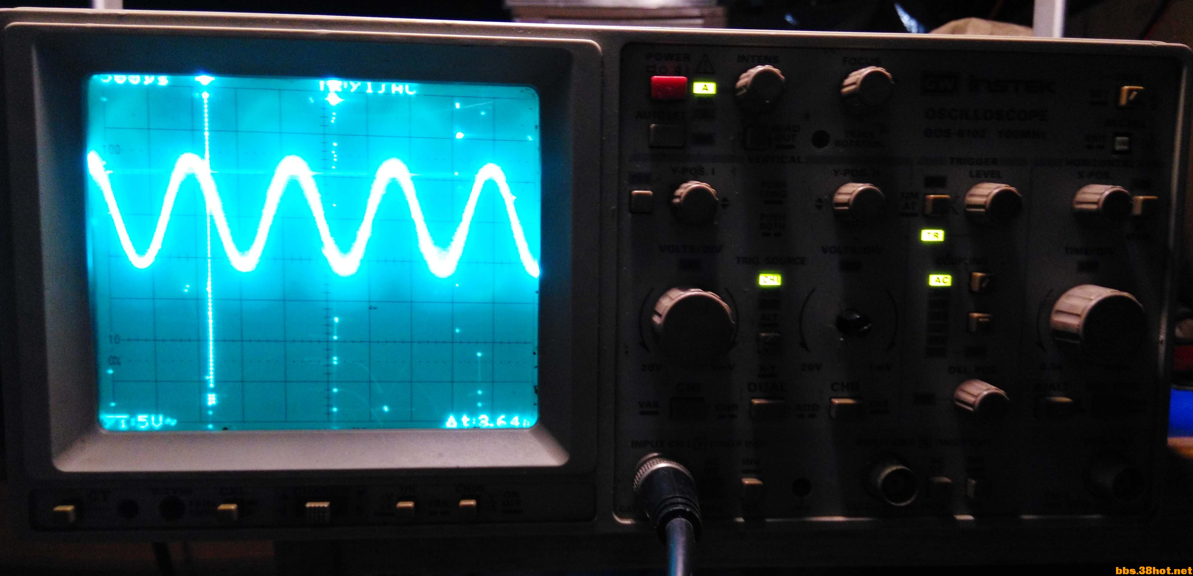

通电开机,出现固伟的图标,以及一些自检信息,然后出现波形界面,和卖家描述一样,画面上有很多奇怪的光点,试着测试下信号源什么的,两路波形都正常,什么AUTO、光标移动等功能也都正常。但想调整下亮度,发现只能越调越亮,画面也会出现点变形,试了下聚焦,这个功能还是正常的,也没出现卖家说的异常味道,就是亮得刺眼,光点也让人不爽。

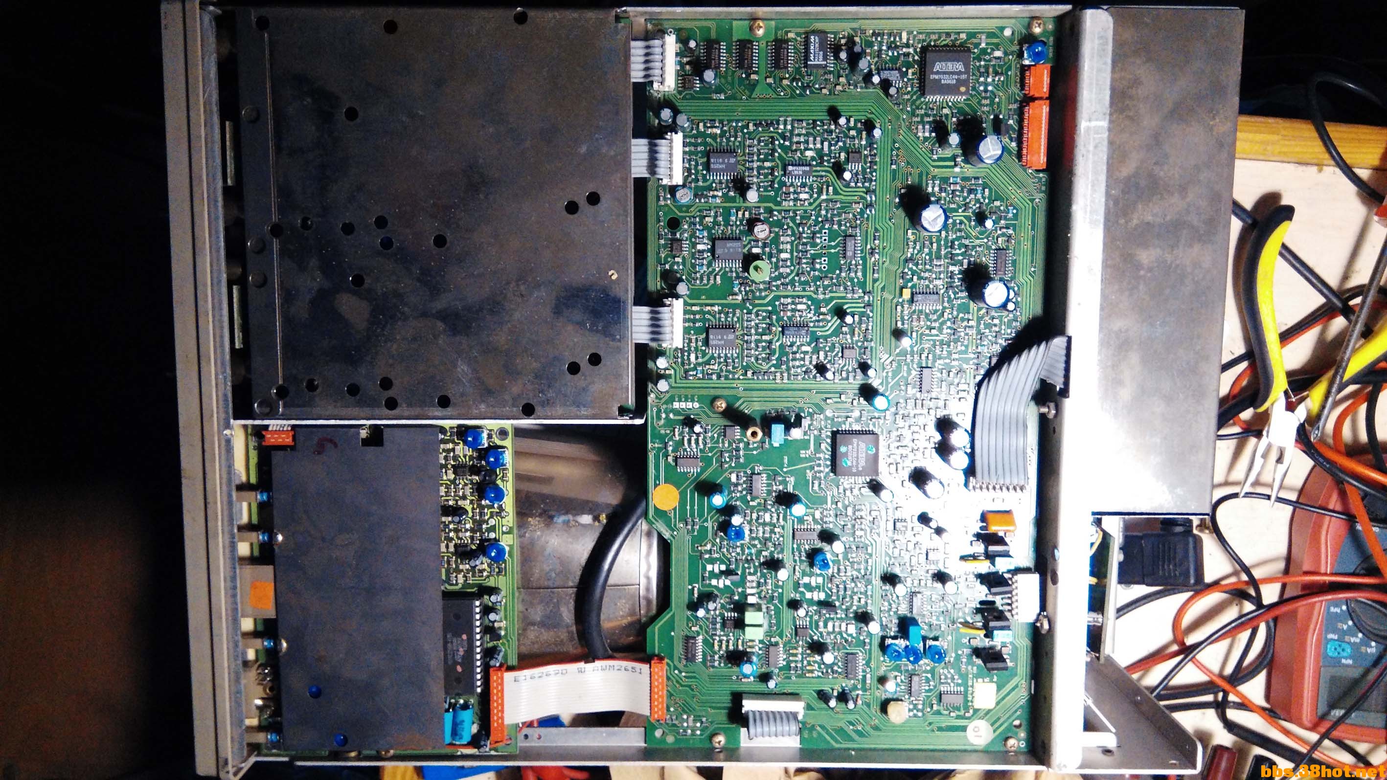

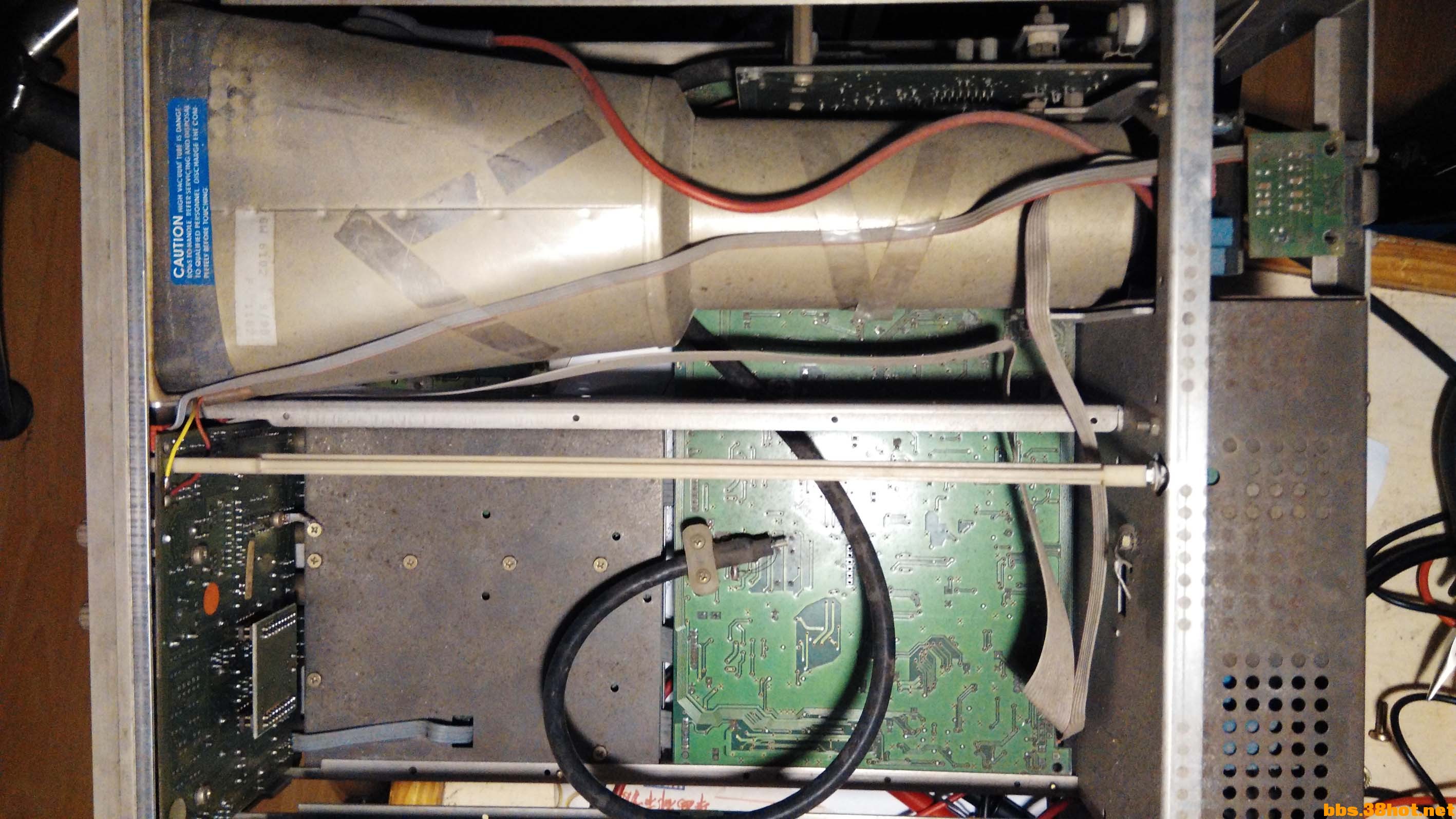

开始拆机,后盖的固定螺丝不一致,已经大体估计这个机器没拆过,花了点心思,把机壳拆了下来,电路板都出来了。稍微有点失望,不是预想的CRT显像管,还是传统的示波管,说明不行了改液晶可能性不大,面上的灰尘真不少,还好底面的数字部分非常干净,前面模拟部分在屏蔽盒里,也看不到,刷子和电脑除尘器一起上,搞完后,重新开机,故障依旧。

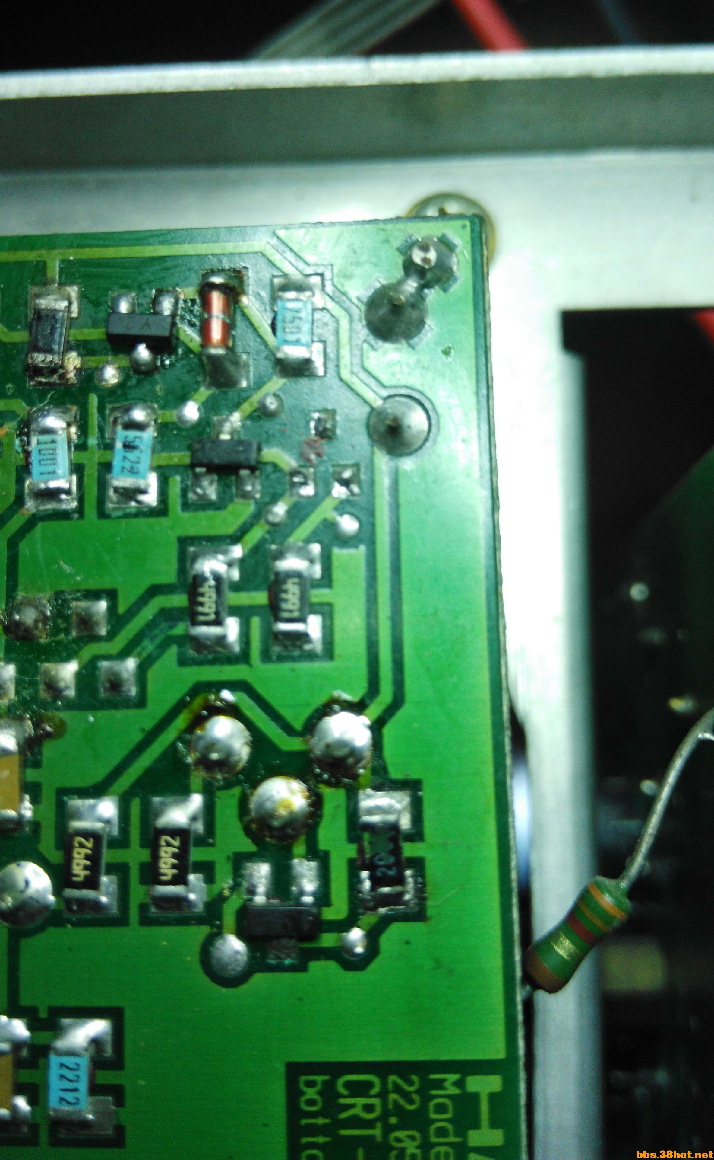

仔细查看,发现底部主板的电源排线被人焊死在排线柱子上,还有示波管底座也有类似处理,底座板子上部分元件也动过焊,心里有点凉凉的,关键这些元件都是贴片的,心里更加犯憷了,怀疑是否维修二次损坏。有个贴片电阻歪歪地焊着,检查了下,发现阻值与标称相同,试着把它焊回去,再通电,居然模糊一片了,关机再焊一次,不再模糊,但故障依旧。

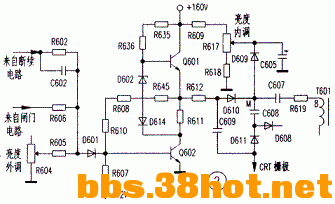

怀疑是聚焦电位器失效,开机测试了下该电位器电压,发现三个引脚在旋转电位器的时候,没什么变化,于是开始折腾拆下面板,准备把它拆下来检测,前前后后折腾了一个多小时,发现要拆下来还要把模拟部分那个板子拆下来,那个板子与数字部分虽然是排线,但那个排线插与普通的不一样,不好拆,拆下来,估计就和上任维修者一样,要把排线焊在座子上,而且年前买的吸锡器也不知放到什么地方去了,还有一个关键的情况,这个电位器虽然没有起始结束点,但旋转到前或后某个位置,机器会发出提示音,说明电位器不一定坏。还有这个亮度和聚焦电位器接在面板上,面板部分明显没高压,看来是通过低压控制高压方式来处理,怀疑电源是否有问题,将电源盒部分拆开,还好排线上还标了电压,依次测了下,电压都是正常的。这时已经深夜,因为一些事,也没心情了,把机器还原,装好,心想不行就凑合用算了。睡觉前,用平板查了些资料,找到些类似采用低压器件控制高压的原理图,仔细研究了下,我找到的参考资料网址:http://www.hqew.com/tech/news/1167613.html

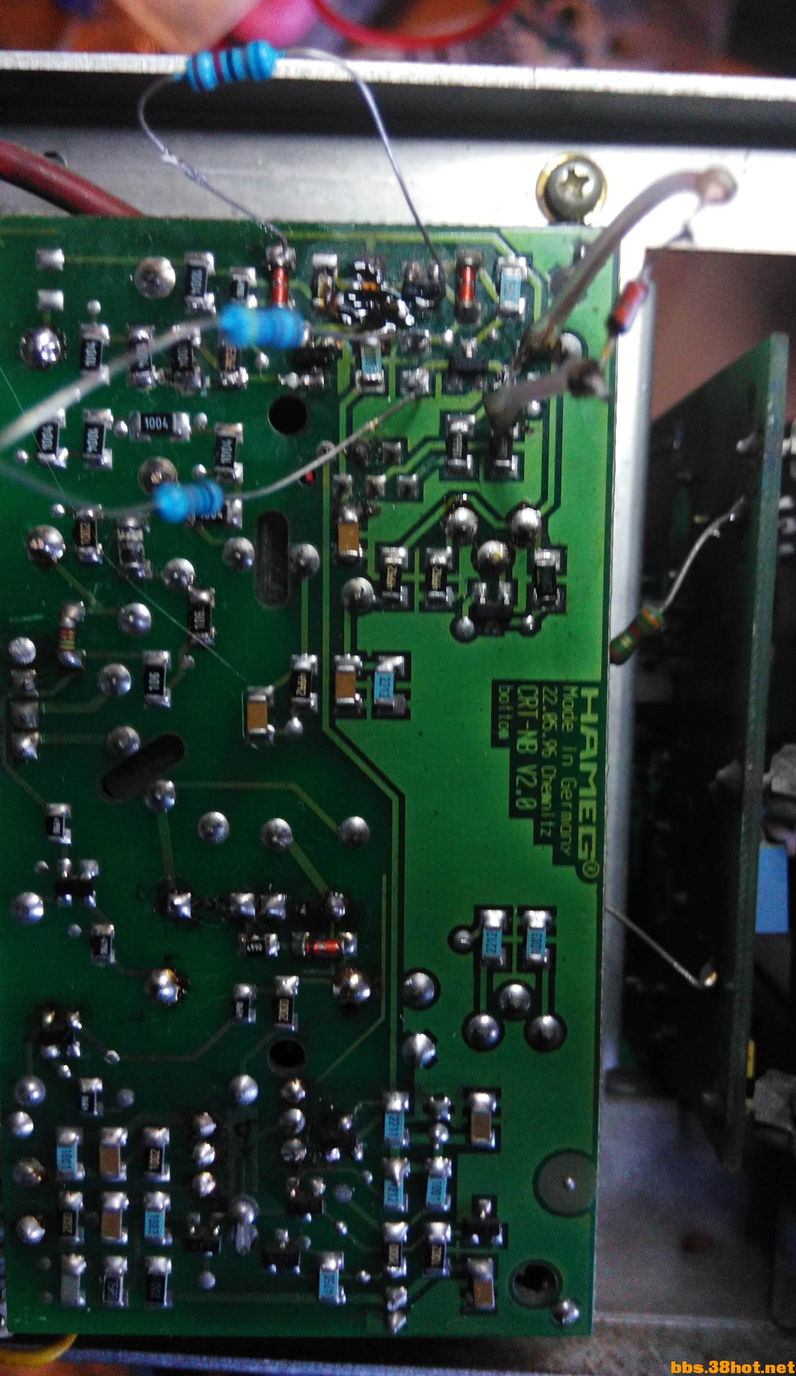

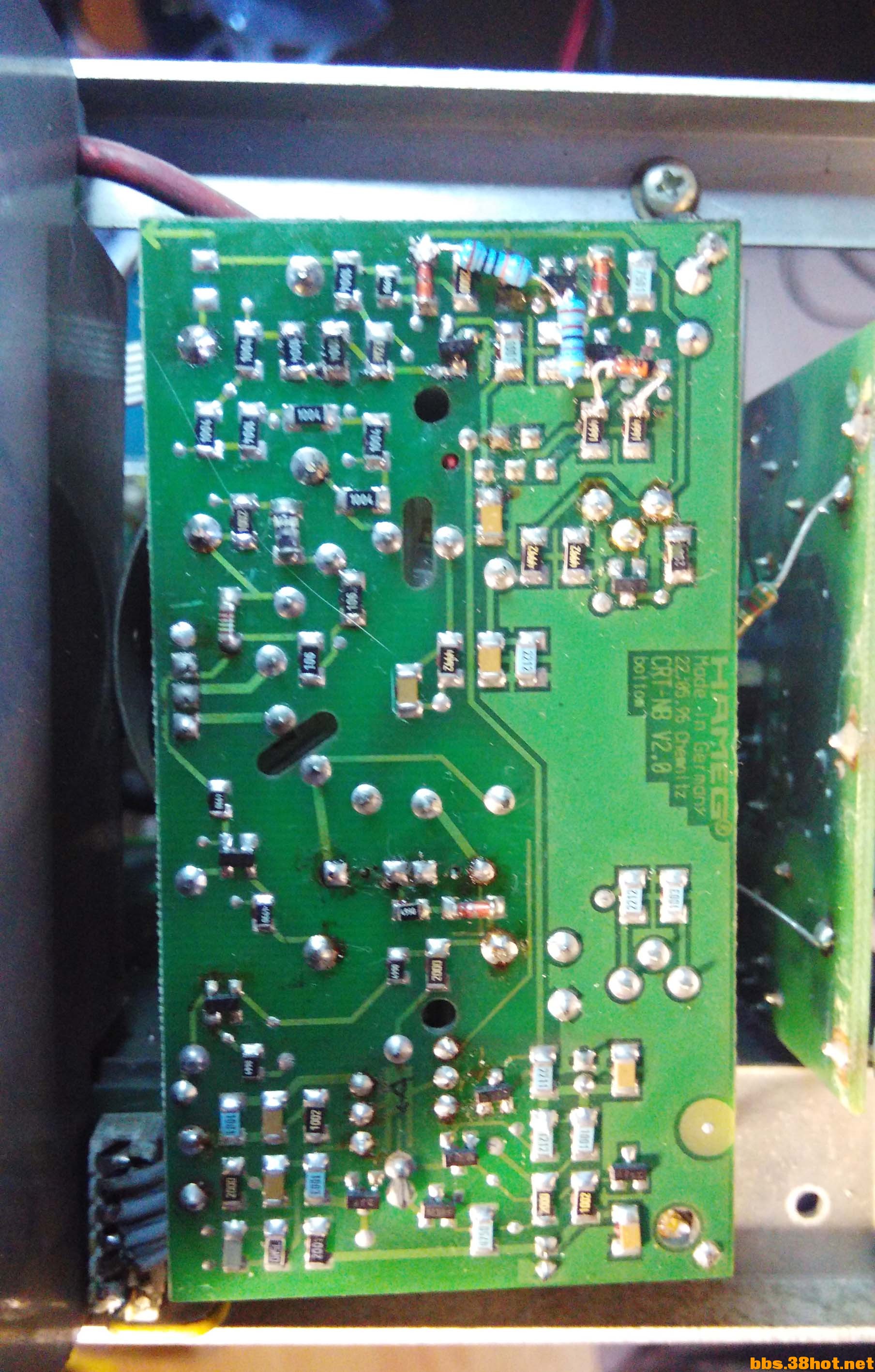

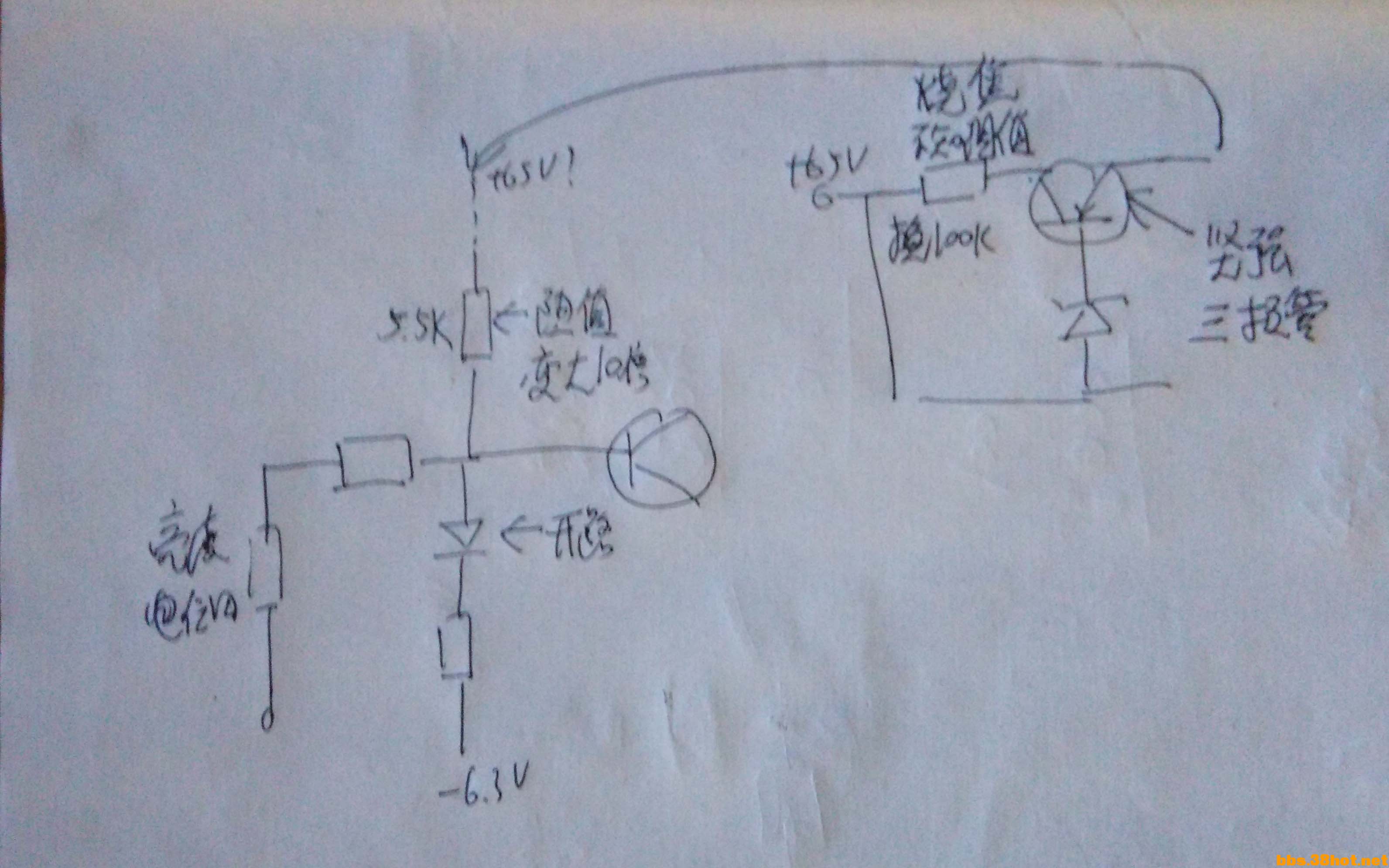

对照网上找到的资料,仔细分析底座上另一部分电路,发现经过几次接力,面板接线到底座,测试了下,有-6.3和12V等电压,和资料图纸相近,试着旋转亮度电位器,发现有个脚的电压在0-2V间变化,而且随着提示音出现,电压不再变化,说明电位器真是好的,真不能乱拆啊。顺着这个点查下去,发现是一个电阻,过了这个电阻,电压就没变化了,跟着的电路是两个贴片三极管,无论用指针还是数字表,都无法检查到变化,说明这部分有问题,继续分析电路,发现该处接到两个三极管的基极,其中一个比较奇怪,发射极通过一个电阻接到-6.3V,集电极好像什么都没接,而且这个三极管基极和发射极之间没有阻值(数字表二极管档测,基极和集电极之间有),将其拆下,发现真是把它当二极管用,而且管子底板上还有个烧过的小痕迹,估计是击穿为开路了。本想把它焊回去,再用集电极代替发射极功能,没想到不小心搞飞了,只能找了个1N4148代替,贴片位置太小,又用飞线把它焊在相应位置上,再次开机,故障依旧,但另一个三极管基极电压发生变化了,但电压在0.6V以下,说明这个三极管应该没工作,再查找,发现基极还通过一个电阻接到+65V上,应该是个上拉电阻,测了下,电阻55K左右,但仔细看标识是5622,应该5.6K,而且电阻上有个小焦痕,估计有问题,将其拆下测量,仍然是55K左右,没有合适的电阻,用一个4.7K和一个1K电阻串联,焊到相应位置。再次开机,这下闻到卖家说的异常味道了(就是过热的焦味)。再次检查线路,发现在替换的电阻上面有个三极管,是它发出的味道,这个管子也被上家拆过,我也拆下来检查了下,是好的,焊回去,再通电,它居然冒烟了,赶快关机,它很顽强,居然没坏。发现它旁边有个电阻,它的集电极通过这个电阻直接接到65V,这个电阻已经看不到阻值,测量为1K,但感觉像烧过,拆下来,发现这个电阻真的已经焦了,阻值明显变小。于是找了个6.8K电阻换上,通电,不再出异味,但该电阻比较烫,于是换了个68K的,只有微弱的温度了,再检查线路,这个三极管基极、发射极分别和一个二极管两极连在一起,测试二极管两端电压为8-9伏,说明这个二极管是稳压二极管,三极管是它的扩流管,将65V稳压为20V左右,再旋动亮度电位器,发现这个部位的电压在18-20V间微弱变化,但故障依然如故。
5、转机
维修到这里,陷入困境,放大聚焦电位器变化那个三极管阻值正常,虽然聚焦电位器是0.2-1.5V间变化,三极管是0.682-0.687之间变化,但感觉三极管没坏,调压范围好像比查找那个资料描述的差很远啊。突然想起,那个资料里有提到亮度内调电位器,底座板上有两个可调的,用相机拍照原位置后,用小改刀调整其中一个,发现是聚焦的,再调另一个,亮度开始有变化,居然能将亮度整个调到看不到,而且那些奇怪的光点和亮点都没有了,而且这时亮度电位器也能有用,仔细调整了下,让亮度电位器能从全黑调整到全亮。不知道这个电位器是因为上面换了元件发生变化,还是上个维修的人乱调过。
6、收尾

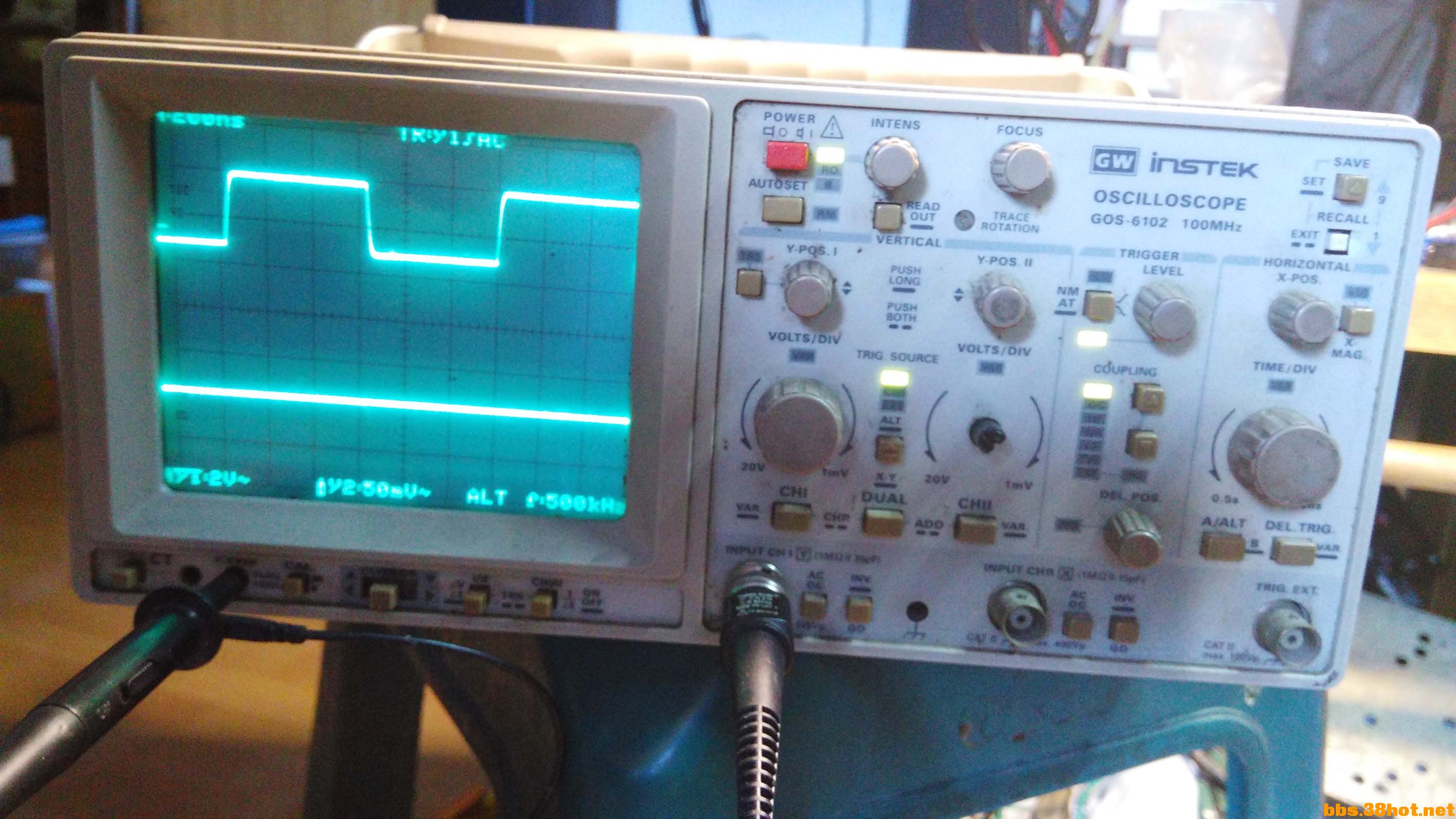

开始几个替换电阻和二极管都是飞线方式在板子上测试,将二极管脚修整好,焊到旁边两个电阻上(原引脚焊点很细),再将68K电阻更换为100K,发现电压这些没变化,但完全不热了。最后那个4.7+1K串联电阻,换为4.7K,测试了也没什么变化,于是也换为4.7K接上。最后就是整机完全装好。
总结:
该机以前被人维修过,但没仔细分析,到处乱拆,造成多处排线只有焊死在座子上,很多贴片元件也焊过。我觉得修东西还是分析为主,不到万不得已,不要乱拆、乱调,造成二次损坏,调整这些必须拍照或记录详细。这次就是通过一路路分析,换了几个简单元件就维修好了这个示波器。
终于有个体积合适,功能也合适的示波器了,自动测试也很好用,就是频率直读没找到,不过也很高兴了。
