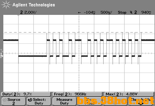

示波器测量UART 很奇怪,100ms 重复发送 0xA5 字符 , 但波形很难稳定,飘忽不定,单次触发基本没问题,能定位在 下降沿这个问题好像跟触发不了有关,换成Normal(发生触发才更新波形)就很稳定的波形了。因为触发不了,所以一个个字节的波形闪过,就变成乱跳了。
不知道是不是触发部分不好用了?
示波器测量 UART
示波器测量 UART
 楼主| 发表于 2015-4-5 23:44:23 | 显示全部楼层
找到原因了,不能触发是数据间隔比较大(100ms)导致示波器内存满了还不能找到触发信号而强行触发。
把数据间隔缩短到10ms,波形自动触发就稳定了,看来还是要深存储的才好用啊。以前只用过普元1G采样的,采样率低加上有缩放算法,没发现这个问题。
查了下示波器的精度数据,垂直精度电压的确就这个水平(老机器更差一点点),还比不上三位半的万用表。
示波器精度是在横向时基上。
上面图形在用过的普元DS1102D没看到过的,不知道是否真实的波形就这样。 调到平均1次做平滑处理,这些噪音就没了,非常平滑的方波。
至于70-80M同一点波形相位差8度就不知道什么问题了,继续探讨中

发表于 2015-4-7 16:25:12 | 显示全部楼层
把数 ...
uart这个问题,反映出AG这部分更优秀,而不是rigol。
触发后的休息时间也就是死区时间越长越差。
而且ag我记得是一屏存储,除了少数时基向两侧扩展20%左右。 而Rigol或者tek则向外扩展了很多屏幕来存储,这是两个应用方式的区别。
