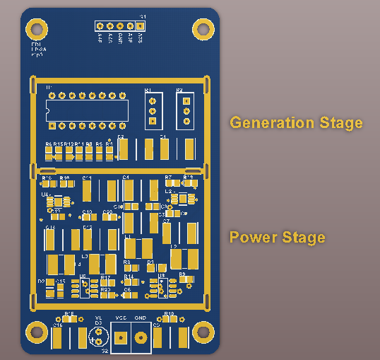

低噪声,中等可靠程度的AD588基准也完成了.废话不多说,论坛的各位大侠已经把AD588基准的原理和基本电路说的很清楚了,这里只是上我的设计
整个设计分为三部分:
开关电源部分
线性稳压部分
AD588kelvin输出部分
开关电源部分使用的方案是最常见的34063.输入电压5V,两个34063分别将电压提升至16V和降低至-16V.
线性稳压部分使用的是TPS7A4901+TPS7A3001的方案,这两个是目前噪声最小的稳压芯片,可以输出150mA的电流.
AD588部分没什么好说的,都是经典的电路图.带输出电压选择,可选择5,10,-5,-10V
采用了低端的双层板喷锡设计,仍然有可选的屏蔽罩.由于是低端基准,不采取恒温设计,而588工作时自己会有点发热的说,因此开机推荐要预热十分钟左右
另外可靠性方面采用了最基本的可靠性设计.,就是没有电解电容,全部使用的都是贴片的电容,最大用到2220封装的100uF/25V
实测结果,6位半跳最后一个字,就不上图了(还没拍呢),只上原理图和PCB 3D
上原理图(应网友要求这次上PDF)
AD588.pdf (112.43 KB, 下载次数: 343)
PCB3D
还是老规矩,我现在多出来10片左右PCB,想要的PM我.免费赠送,邮费到付.铝盒子送完了,没有可以送的,实在抱歉,大家可以自己买铝盒安装.

很漂亮,不过建议电源ic还是用个比较好的比如凌特的更佳。

 楼主| 发表于 2015-4-5 13:32:07 | 显示全部楼层
是的...但是LT的IC太贵了,这里的话就直接用了MC34063,反正是追求低成本的东西也就不太考虑LT的IC了...LT的玩意普遍贵,但是效率确实高

34063虽然老,频率比较低,不过据说老架构用晶体管做开关管的比MOSFET的开关干扰要来的小些,开关电源引起的噪声处理起来要容易些,我以前做过一个18BIT的MAX132 多积分ADC,-5V电压部分也是用34063来生成负电压,然后用个电感CLC滤波再用TL431稳压到-5V,效果也不错,18BIT性能基本在指标内,开关电源并未有什么不好的影响。 开关电源处理好了一样可以用在高精度高敏感性的场合,看过ADI一篇文章有介绍过。
      楼主的TPS7A4901+TPS7A3001我上个月也淘了几片回来,真是小啊,底上还有焊盘,还没焊过这类芯片,估计得用锡浆加热风枪来吹了。
      看过ADI有款ADM7151稳压芯片,更残忍,10HZ~100KHZ带宽下竟然只有1.6uVrms的噪音,可惜价格太高

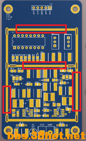

还有,pcb中为什么要用这些铜皮围起来,而且还是裸露的铜皮。另外,这是几层的pcb,才有这样的性能?
小白一枚,望大神指点
 楼主| 发表于 2015-4-6 00:28:13 | 显示全部楼层
hua 发表于 2015-4-5 22:49
顶一下。
还有,pcb中为什么要用这些铜皮围起来,而且还是裸露的铜皮。另外,这是几层的pcb,才有这样的性 ...
围起来是为了加屏蔽罩用的,这样子开关电源的EMI就更小,干扰就更小了
