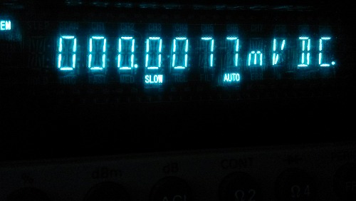

大家帮忙看看k2000是不是正常的
发表于 2015-4-4 23:50:34 38hot手机频道 | 显示全部楼层 |阅读模式
预热3个小时后,短接表笔
发表于 2015-4-5 00:02:20 | 显示全部楼层
我觉得正常,nV级别的热电动势可不是那么好消除的。
发表于 2015-4-5 00:05:14 | 显示全部楼层
还不错了
发表于 2015-4-5 01:00:31 | 显示全部楼层
正常,才几个μV。
发表于 2015-4-5 09:11:52 | 显示全部楼层
只有10V档短路才全是0
 楼主| 发表于 2015-4-5 09:28:23 38hot手机频道 | 显示全部楼层
短接线断开再接上电压要10秒钟才恢复到一个比较稳定的值
发表于 2015-4-5 09:31:51 | 显示全部楼层
直接在插座处短接试试,自动量程情况下,这个数偏大。
发表于 2015-4-5 09:33:23 | 显示全部楼层
正常,才几个μV。
发表于 2015-4-5 11:31:55 | 显示全部楼层
正常 器件老化或校准的关系
发表于 2015-4-5 11:36:32 38hot手机频道 | 显示全部楼层
k2000有zero功能吗?如果输入短路也有几个uV, k2000怎样测1uV
发表于 2015-4-5 13:34:21 | 显示全部楼层
都会有的,我的34401开机1小时表笔短接还有0.3到0.5UV。
K2000有ZERO功能,看面板那个REL键,按一下就清零了。短路有几uV那是表笔不好,有专门的短路座可以实现短路接近0。
另外有100mV档,分辨率为0.1uV,可以测1uV。
发表于 2015-5-1 13:38:33 | 显示全部楼层
应该有点问题,我的34401开机15分钟,只有12微伏。
发表于 2015-5-1 13:40:25 | 显示全部楼层
刚才写错啦,是1.2微伏。
