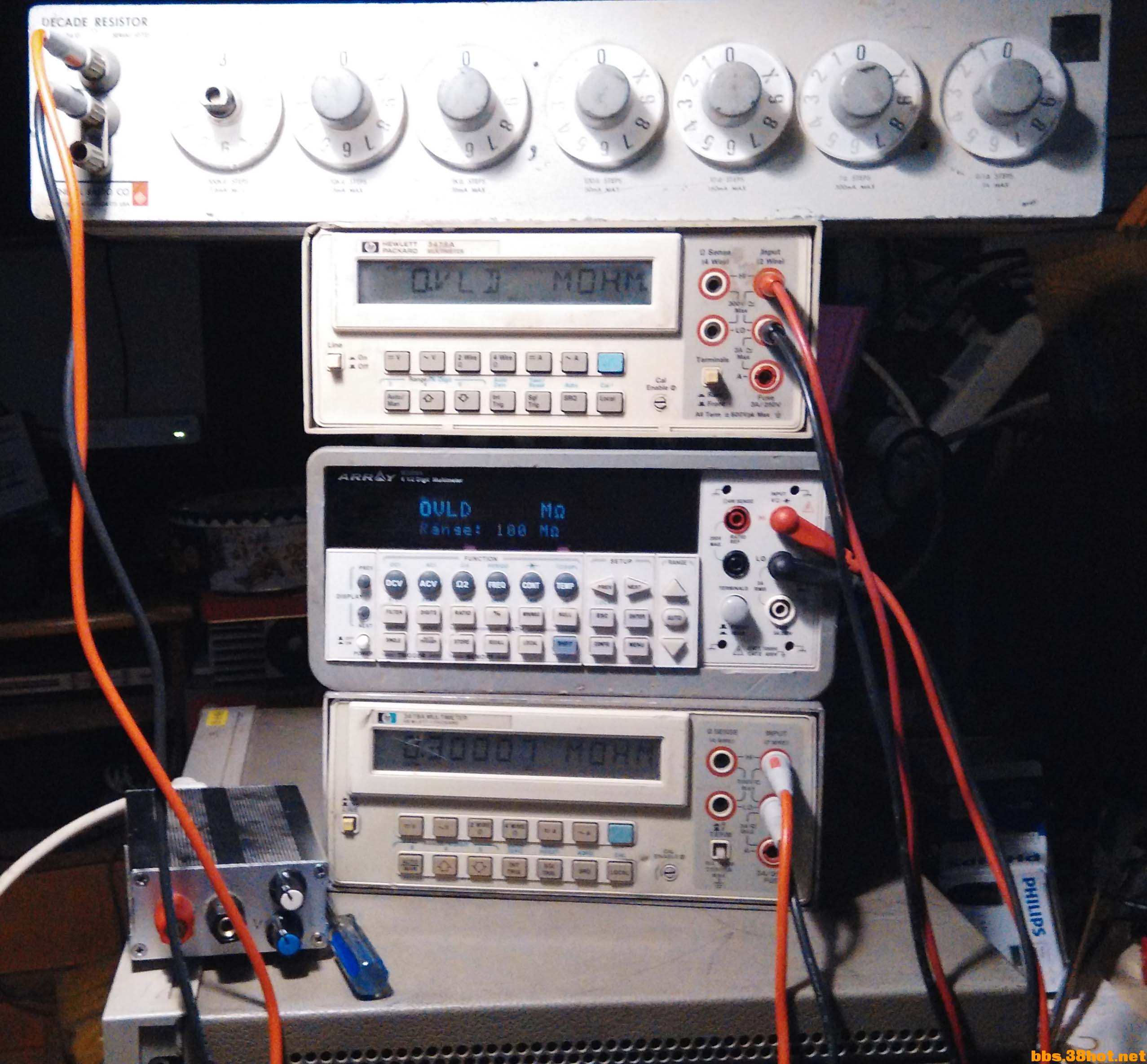

去年9月修好了一个HP3478A,但遗憾的是校准信息已经丢失,CAL标记闪动,测试下电压这些,虽然有反应,但数值明显差距很大,完全无法使用。
当时手上只有一个白菜基准,根本无法执行校准工作,虽然后来陆续收了一个老版九档基准,一个0.02%的电阻箱,查看网络校准资料,误以为必须以满度3为标准的基准来校准,就一直搁置了,后来虽然看到可以用1字头的基准校准,也因为各种原因没搞这个事情,直到前几周收了个HP6634B故障电源,结果是一个小问题,幸运地修复了,更换了破损的VFD屏幕面板,还对它的电压进行了校准。昨天晚上,又意外看到一篇HP3478A电阻档校准的老帖子,终于架势搞这个事情了。常规方法坛里有多篇介绍的,此处就不详述了。
传统校准法:

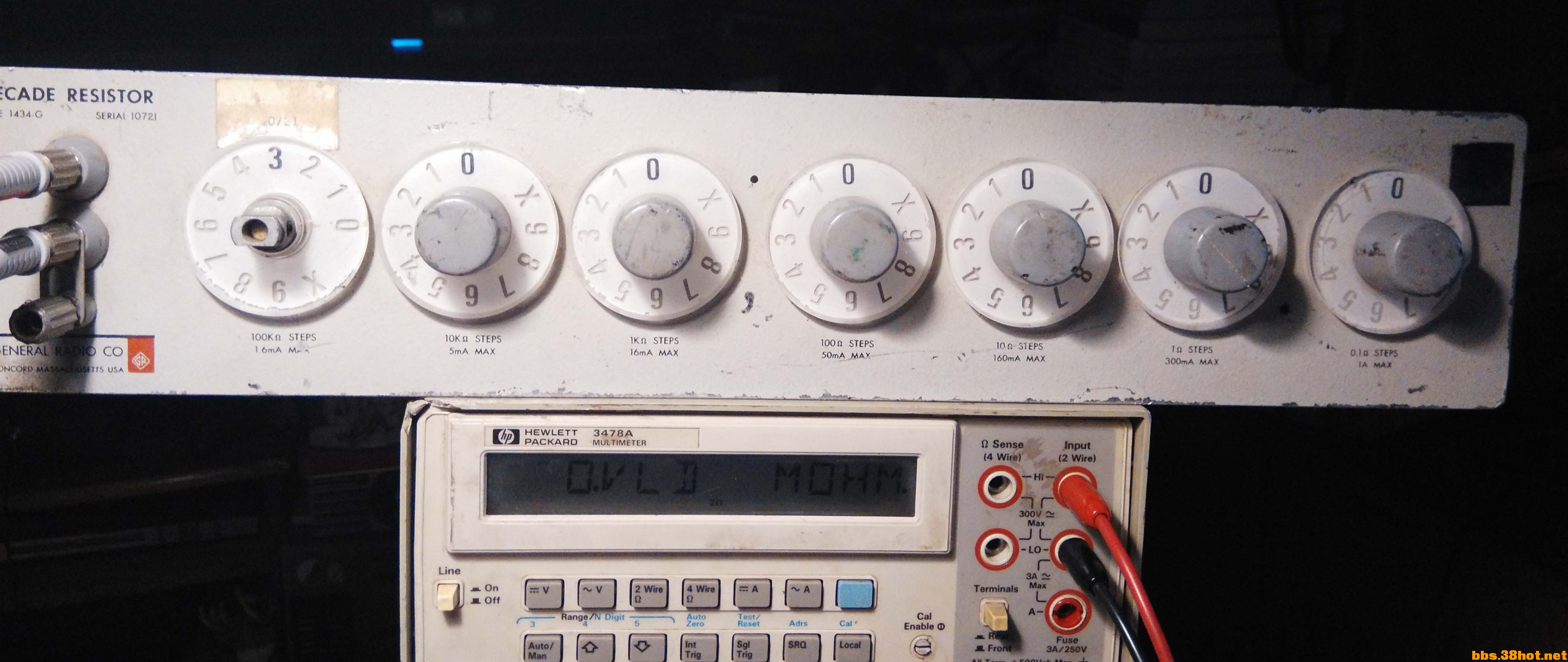

1、电阻档校准
根据网帖的说法,先校准短接,再校准30欧,正常完成。但校准300欧档就出现了问题,表读300欧电阻显示268欧左右,执行校准,就会出现VALUE ERROR错误,跳过去,到3K档,又能正确校准,到30K档,又出现VALUE ERROR错误,300K档又正确了。来来回回搞了几遍,始终找不到错误的原因。突然发现,有几个档,表笔短路的时候,居然有不小的底数(阻值),这几个档,正是不能校准的档。于是将表笔短路,依次对每个档执行0校准后,再进行阻值校准,终于正确了。由于电阻箱是0.1到100K档,因此最大只校准到300K档,来回测了下,结果还是满意的。后来又挑了个阻值接近1M的金属膜电阻,通过它校准了3M档。
2、直流电压档校准

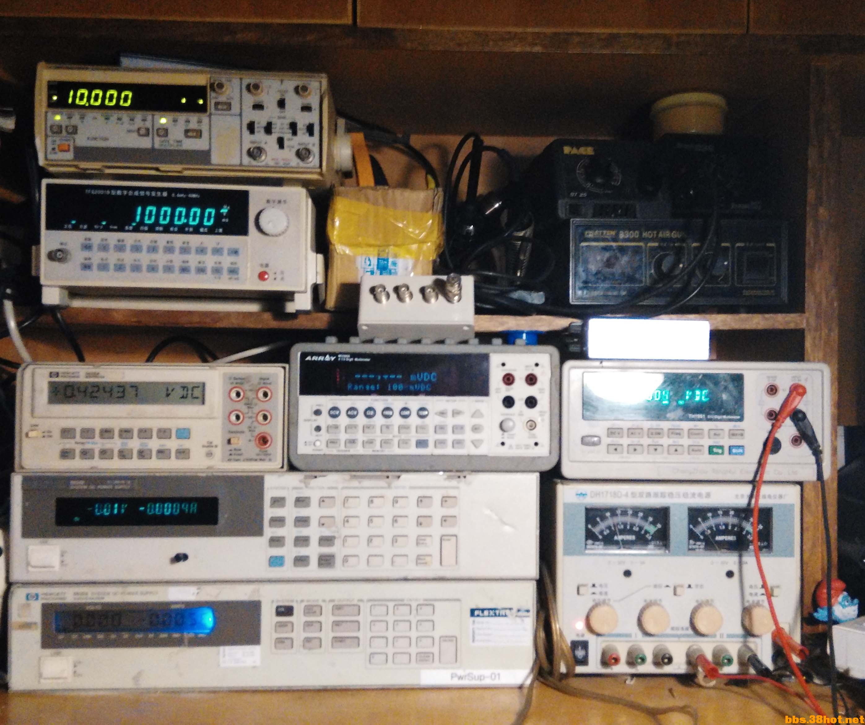

以前担心九档基准没10MV档,无法校准,有朋友告诉我,可以跳过30MV档,直接从300MV档开始校准,因此用九档基准的100MV、1V、10V三档进行了校准,再用手上的六位半将HP6634B调节到尽可能接近100.00V,用它执行了300V档校准。
3、直流电流档校准
由于HP6634B正好是最大1A输出,而且这些电源的电流精密度高,设置100MA和1A两种输出电流,对直流电流档进行了校准。
4、交流档校准
利用手上的信号发生器,将频率调整到1KHZ,再用6位半对比着,将输出幅度尽量接近3V,对交流档进行校准。
完成这些工作后,关闭表校准状态,再次开机后,终于看见显示SELF TEST OK,不再显示未校准,大概测试了下,效果还可以。

通过GPIB方式,我对电压档进行了重新校准,电压值不再出现偏小的情况,数值与其他几个表也接近了很多。电流档也通过这种方式进行了校准。电阻档重新用6位半测试了1个1M电阻的阻值,再将该值输入,对3M档进行校准,结果该档显示的效果比昨天好很多。
